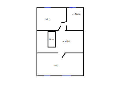

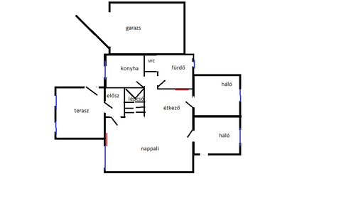

Ha már annyit írtatok erről, kikérem a véleményeteket. A lakásunk nappali/konyhájáról van szó, nagyjából 35 nm alapterületű, normál belmagasságú. Szerintem tervezési hiba, és nagyobb átalakítás nélkül nem orvosolható, hogy ebben a szobában csak egy radiátor van, az is az ablak alatt a szoba egyik végében, a lakás pedig földszinti, így alulról sem kapja a meleget. (Annyi azért, hogy mélygarázs van alattunk, tehát nem teljesen hideg.) Az egy radiátor nyilván kevés, tavaly télen pörgetni kellett a fűtést, most viszont beszereltettük a klímát, és azzal tervezek rásegíteni, ha nagyon kell. Eddig úgy állítottam be a termosztátot, hogy hétköznap napközben 18 fok (senki nincs otthon), délután fél ötkor elkezdett fűteni 21-re (kb. 6-ra érünk haza), ezt tartotta este fél 11-ig, utána megint 18. Reggel egy kicsit ráengedtem fél 6-tól 6-ig ment megint. (6-kor kelünk, fél 7 tájban indulunk el.) A 21 fok lehet, hogy kevésnek tűnik, de nekünk ez kellemes télen, ennél nem kell melegebb általában. A klímát is arra tervezem, hogy ha pl. hétvégén nem vagyunk otthon, akkor vasárnap hiába járatom 2-3 órát a fűtést, nem melegszenek át a "tereptárgyak" és hideg van, ilyenkor jól jön egy plusz hőforrás.
Szóval szerintetek ez így reális, vagy van ennél jobb/gazdaságosabb/komfortosabb módszer is? -
