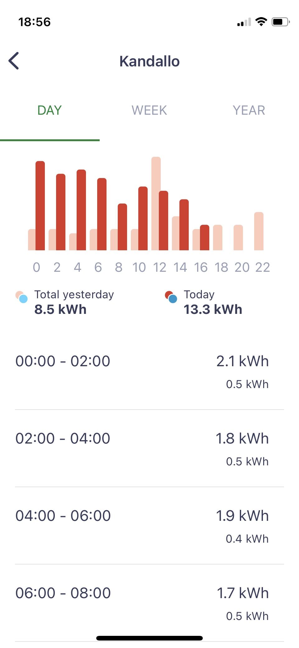

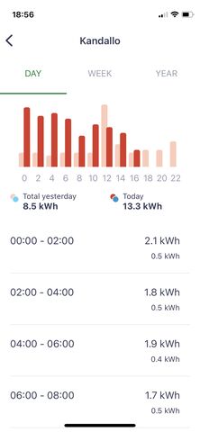

waveson
waveson #51525 üzenetére
Arctic ma 4 óránként 1kwht kajolt, eddig 5kwh-nál tartunk. Kb 6 lesz éjjelre. Elég huvos volt ma, ilyen atlag 2 fok talán.
A daikin sensirának viszont sikerült elfogyasztania 18-20óra között 200wh-t. Őrületes.
Valaki írta anno hogy -5 fokban a Sensira elég halovány. Minden tisztelettel megjegyezném, azzal a Sensirával akkor valami para van, mert nekem automata fannal úgy tartotta a 22.5 fokot, hogy óránként 200, max 250Wh-t fogyasztott, szánalom szigeteléssel, 32nm-re. Lehet annál a Sensiránál hiányzik valamennyi gáz vagy valami szerelési probléma. Mert ha nálam röhögve, kb filléres fogyasztással befűtött 2 szobát, valahol meg szenvedett -5-ben, akkor másra nem tudok gondolni csak arra hogy ott nem kicsi a baj. Itt vannak olyan helyek, ahol a kulvilagtol csak kartonlap választ el...annak a szigetelése pedig nem túl bő... -

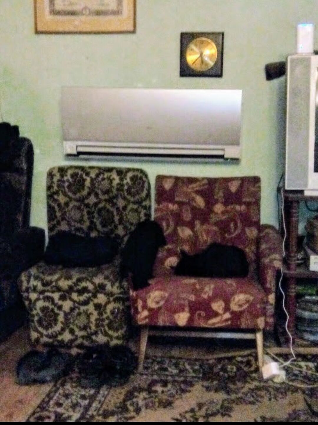

baloghgabor
waveson #51453 üzenetére
Na, nálam ezért kerül lejjebb a klíma is majd. Az LTCA is 1m-re van a nagyszobában, nem véletlen. Fűtéskor jobb ez így.
(amint látszik a macska is értékeli) 🐱
A kültéri meg megy zsalukőre nyilván, mert ha a falon van, akkor lehet az új is zajong valamit idebent majd?A LECA sajnos 'morgatja' a vályogfalat, ami fűtésben zavaró. De mondjuk más jellegű, idegen hang is lehet majd. Engem annyira nem zavar, de talán mást majd igen...
