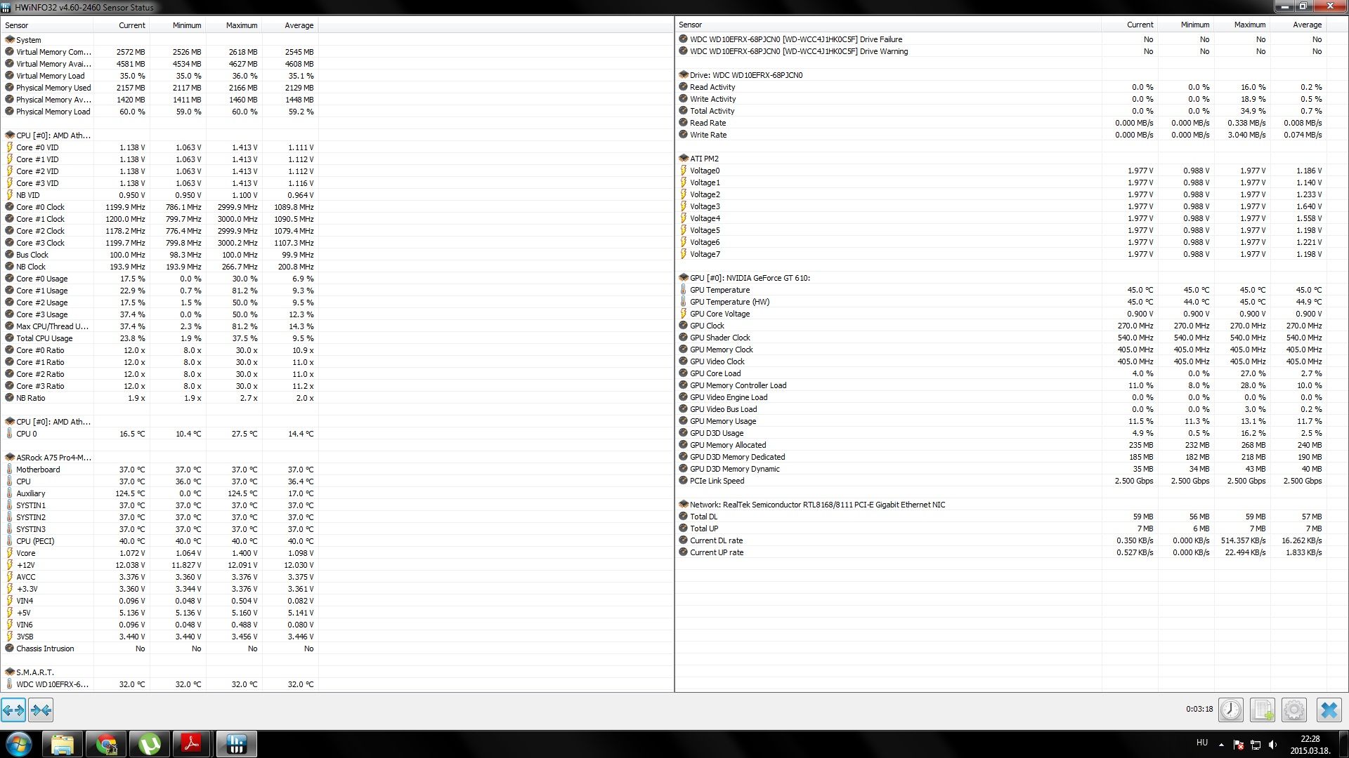

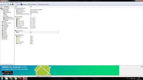

Nincs tuning. Az lehet hogy nem pwm-es ventillátorként érzékeli pedig a cpu fan1-be van dugva? (egyébként most aida szerint 35 fokon van pedig le lett véve level 1re) Az előbb meg beállítottam az 55 fokot és felpörgette a processzort 55 fokosra
Én már semmit nem értek.
Bocsi a sok kommentért de mostmár egyértelmű hogy valami nem teljesen oké itt. -

[link] Na ennyit találtam a biosban itt lehet olyat beállítani hogy automatic mode meg van manual.
Jól van rögzítve a ventillátor nem nagyon értem mert pl játék közbe így is felmegy 45-50 fokra de ha meg ennél kisebb fordulatszámon menne akkor gondolom mégtöbbre ami meg nem lenne már normális nem? Azon gondolkodtam lehet rosszul rögzítettem az egészet vagy nem érintkezik rendesen a pasztával azért pörög ennyire de nem tudom szerintem jol van rögzitve... -
