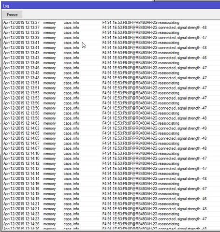

Tegnap este a gyerekem hbogo-t akart nézni a tabletén, de nem ment... nézem, nincs wifi lefedettség. A szobájában van caps-ként konfigurálva egy RB493AH+R52hn. Ránézek a logokra, folyton újraindítja a manager ezt az ap-t, nem is látszik az SSID -je, csak a lakás másik feléből szűrődik át a másik caps, ott már használhatatlan jele. Átkonfiguráltam önálló ap-re, de ugyanaz a hatás, konnektorból kihúz, majd holnap ránézek. Először arra gondoltam, hogy a fene nagy capsman konfigurálgatás közben megsütöttem a R52hn-t, lehet, hogy a chain 1-et is munkára fogta, azon pedig nincs antenna, csak a nullán. Este már a kosárba tettem egy cap ac-t... szerencsére hezitáltam, mondom majd holnap megrendelem, reggel ránézek egy kicsit jobban.
Ma reggel elindít... működik, visszateszem a capsman-ba, működik.Járt már valaki hasonlóképpen?

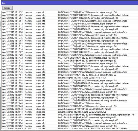

Túl korai volt az öröm... egész 15 óráig tökéletes volt minden, ekkor összehányta magát az ac2 wifije.
Először elkezdte eldobálni a rácsatlakozott eszközöket... wifi interfész disable/enable nem oldotta meg... pár percre áramtalanítottam... utána stabil kapcsolat, a megszokott jelerősséggel, viszont 1Mbit alatti átvitellel... vezetéken jó minden. Mindkét sávon ugyanez a tünet. Vissza kellett raknom az RB493AH -t, már itthon a család, lázadás lenne. -

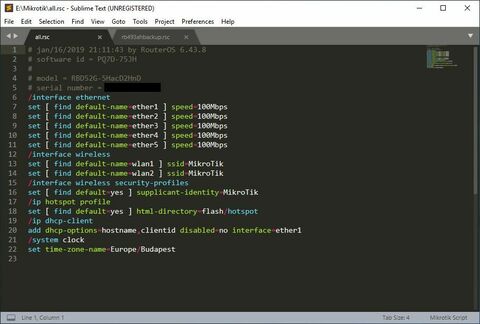

Felkonfiguráltam az ac2-t, csak puskának használtam a 493AH exportját. Jelenleg most tesztüzemben működik a régi helyén. Beállítottam az 5G-s wifit is, működik szépen, az ezt a frekit is tudó mobil eszközök használják is automatikusan. Viszont akkor is ragaszkodnak az 5G-hez, ha a 2,4-es már erősebb és gyorsabb is lenne. Be lehetne ezt is konfigurálni a capsman-hoz, hogy tegye át az ezközt 2,4-re, ha már olyan a jelviszony? -

MIPSBE rendszeren készült backupot rátehetek ARM -ra, vagy annak csak netinstall lenne a vége?
Egyszerűbb lenne az előbbit átszerkeszteni az új készüléken, mint az egészet újrakonfigurálni. -
