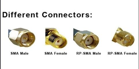

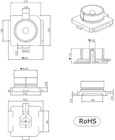

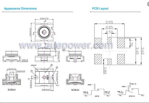

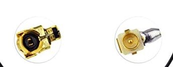

Pl ilyen [link]
Az apró csatlakozót rádugod a board-ra, a másik csatlakozóba bele kell csavarni egy szabványos wifi antennát (érdemes odafigyelni, hogy milyen kábelt veszel (rp-sma vagy sma) és az szerint kell az antennát is választani, néha az üzletben sincsenek képben
