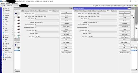

Akinek wifis rb4011-es van legyenszíves nézze már meg az 5GHz és a 2.4GHz interface status fülön a link downs: értékeket. Köszönöm

Mivel itt sem kaptam választ a hibámra, tapasztalatom leírom:
RB4011iGS+5HacQ2HnD
5ghz wifi "kifagy", ilyenkor semmi sem látja, disabled/enabled után initializing állapotra vált (manuálisan 5180MHz van beállítva), csak újraindítás tán megy újra x ideig, akár 2-3 nap is, amikor megy nincs hiba.
Felvettem a kapcsolatot a külföldi MikroTik Support-tal:
kérték a rif fájlt, majd netinstall-t. Meg is csináltam mindent, de 2 nap után előjött a hiba, most a válaszukra várok. Szerintem ebből garancia lesz.....Más nem tapasztalta a hibát?
Köszi

Az jó, mert nekem a reg fülön 866 van és kb 350-400-at mérek pl speed test-tel, csak ugye szerintem tudnia kellene neki többet is. AC1200 Wireless MU-MIMO Gigabit Router Archer C6 TP-Linkkel mértem 500-at speed test-tel (wifin).
Kiratheonly #7273 üzenetére
Igen nekem is így van beállítva, ezt írtam is korábban. 866-tal csatlakozik. Neked dobálja magát az 5GHz interfész? Statusznál a link down link up-ra gomdolok.
Köszi -

rendben beállítom, frekinek mit állítottál be? Nekem most (5180 mauálisan)

Bocsi, az pont nem látszik a képen amit látsz freki az manuálisan van beállítva. Ma még 1x csinálta, de újra indult magától.
