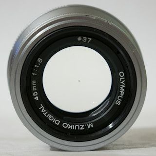

A múltkori képek is tetszettek, ez is tetszik. 45-ös van, lehet, hogy átnyergelek erre.
Csatlakozó kérdés: ahogy most körbenéztem a 45-öst, valamelyik belső lencsetagon van egy porszem (ha az objektív előlapjára fókuszálok, mint ezen a képen, akkor homályos, mivel nem a frontlencsén). A képalkotást nem rontja, még csak a bokeh köreit sem. Ezenkívül annak az elején letekerhető műanyag gyűrűnek az ezüst festése egy helyen megkopott. Mennyit vonhat le ez az értékéből a patikatisztaságú, kézzel sosem érintett használt 45-ösök árához viszonyítva? -

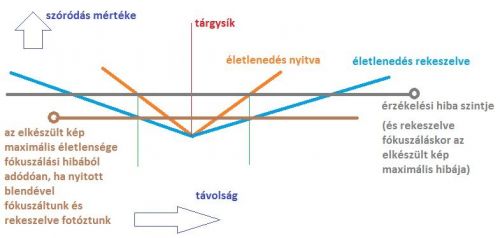

ROBOTER
Egy picit érthetőbben ez a bajom a stop-downnal kézből, nehéz terepen makrózásnál:
A manuális fókuszálás pontosságát méréstechnikai alapon két tényező korlátozza: a kereső felbontása (ez OVF-re is vonatkozik) és a szemünk képességei. 16 megapixeles kép lesz a végső, miközben 0,5..0.8 megapixeles képet nézünk a keresőben, és még azt sem használjuk ki mindig a szemünkkel.
Ez a hiba rekeszelve fotózással 100%-ban áttevődik a végleges képre. Beugróblendénél viszont minél nagyobb a nyitott rekesz és a munkarekesz különbsége, annál kisebb a végleges életlenségi hiba az eredetleg élesnek kívánt tárgyrészleten.
ROBOTER
Majd elmegyek veled egy fotós cselendzsdéjre, ahol bokrok alján kell kézből dögöket fotózni. Mindketten készíthetünk kézből 20-20 képet, én beugróval, te stop-downnnal vagy nyomógombos beugrasztással, és utána megszámoljuk, melyikünknél hány kifogástalanul fókuszált kép született.
Nem, én pontosan nem rekeszelve (stop-down) szeretek élesre állítani. Hanem nyitott blendével.
Nyilván ennek egy focus-stackingnél, vagy egy nem mozgó tárgy + állvány használatánál kisebb vagy semmi a jelentősége. De az én stílusomban a halál, ha nincs beugró.
ROBOTER
Az utolsó dolog amit vennék, egy 200mm eq. tele-makró beugróblende nélkül. Az AF nélkül megélnék, de blende nélkül nem.

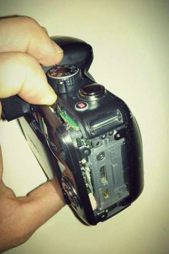

Átváltottam fotóműszerészbe.
Nem tudom emlékszik-e még valaki rá, hogy anno behalt a G3-on a tárcsa benyomható funkciója, amit 20+ körül csinált volna a panaszerviz .
Azóta így használtam, ha manuáloztam, akkor A módban rekeszeltem és Q.menü-ben expókorrekció. Nincs lehetetlenség, na!Viszont most elhatároztam magam, hogy megcsinálom. Nagy nehezen túrtam egy G3 infrásító cikket, fotókkal és most itt járok, az alsó négyből kettő az istennek sem akar megindulni, de nem adom fel. Veszteni sokat nem veszthetek.
Az a vicces benne, hogy az én híres leharcolt G3-am belül sem makulátlan. illesztéseknél a kézzsíros por mindenhol van egy vékony sávban. De így szétcsavarozva is működik :SSzurkoljatok, hogy találjam meg a jobbik csavarhúzómat és sikerrel járjak. Remélem tényleg csak be van koszolódva a tárcsa mögötti kapcsoló és nem potyára kapom szét.
Szerk.: Ja, a cikk, lassan semmit nem fognak már érni a G3-ak, lehet én is bepróbálom majd valamikor.
