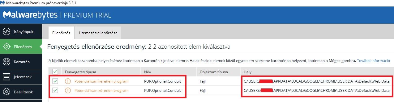

Borisz76
Sziasztok.
Pár napja szórakozok ezzel :
Ha a karantént kijelölöm , bezárja a Chrome böngészőt.
Restart után frissítem a progit és a böngészőt is de a keresésnél megint kidobja.
Ez most "bug / hiba" lenne vagy tényleg valami kéretlen alkalmazás amit nem tud leírtani.
E mellett még a NOD32 Antivirus fut, teljes ellenőrzéskor hibamentesnek jelezte a rendszert.
Javaslat ? Ötlet ? Bármi ?
