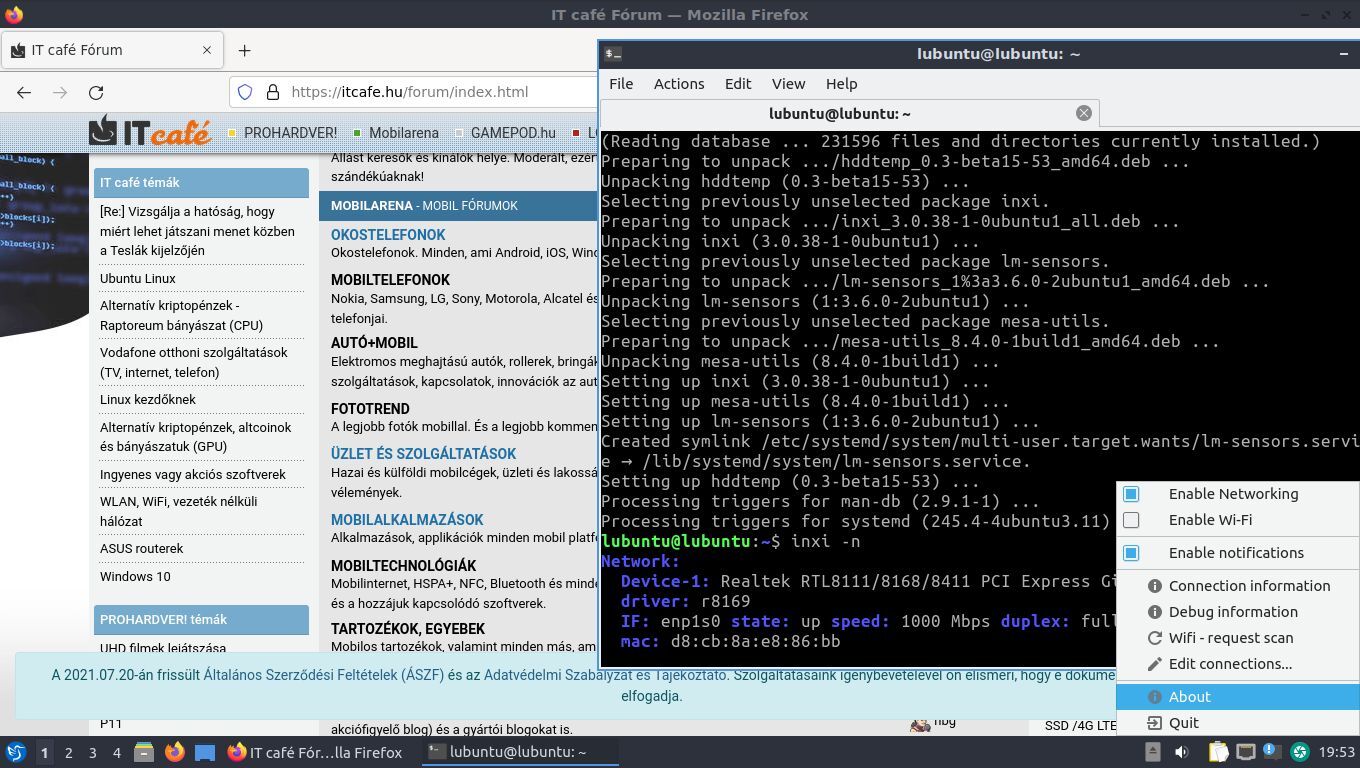

Gonndolom a jobb alsó részen a Hálózati ikonra jobb gombbal kattintva nem úgy néz ki, ahogy nálam a legutóbbi kép.
Sajnos ebből is az látszik, hogy minden normális, de valamiért nem érzékel kapcsolatot a porton (azért nem kerül up állapotba). És továbbra sem érthető, miért. Használsz router-t? -
lev258
hunaqua
#81764
Melyik 20.04 (van alverzió is)? Talán valamilyen rendszer információ menüben kiírja.
10ec:8168 (rev 0c)
Betűről betűre ugyanez van nekem is. Ez most már kétségtelen.
Linux Tronsmart 5.11.0-42-generic #46~20.04.1-Ubuntu SMP Tue Nov 30 14:20:24 UTC 2021 x86_64 x86_64 x86_64 GNU/Linux
Hogy a csudába van neked 5.11-es kerneled Lubuntu 20.04.1-en? -

Szóval látszólag hibaüzenet nélkül lefut, de mégsem változik semmi. Az viszont látható, hogy jelenleg a dkms driver van használva. Ebből is az látszik, hogy nem driver eredetű a probléma.
Windows 10?
Netszemete: Régen (sok éve) előfordult egy-két komolyabb bug kernelekben, de hamar javítva lettek. -
lev258
hunaqua
#81732
Semmit.
Add ki asudo ip link set enp2s0 upparancsot majd pedig azinxi -nparancsot. Lesz-e változás. Ez esetleg még jól jöhet neked: [link]
Arra kérnék mindenkit, hogy egy kicsit álljunk le ezzel a régi kernel dologgal. Felesleges és értelmetlen felhozni most még. A kolléga pedig téves indokkal keverte ide. -

Arra gondoltam, amit sok hozzászólással mások írtad, amiből down-t láttunk (csak lusta voltam keresni).
inxi -n
volt a parancs. A kérdés az, hogy asudo ip link set enp2s0 upparancs után változott-e valami az inxi által közölt adatokban. Egyébként a kábel nem tud kilazulni, ellenőrizted? -

"Felment a Lubuntu,de csak wifi kapcsolat van,vezetéken semmi. Realtek cucc van benne . " A linux mint valószinüleg tálcán kínálná a megoldást , kernelfüggően a blacklisttel együt, vagy anélkül.
#lev258: azért megnézhetné, hogy létezik-e a
/etc/modprobe.d/blacklist.conffile.inf3rno#81695: a kompresszorból nem jön pb, de lehet, hogy kicsit olajos, viszont utólag már olcsó és praktikus.

#81687
Kicsit belemélyedve, ez a Realtek ethernet chip elég problémás, maga a driver gázos amit a gyártó ad... Én két dolgot próbálnék meg:
-kernelt frissíteni. Először nézzük meg, hogy mi van nálad:
uname -a
Az Ubuntut használók majd meg mondják, hogy ott mi az egyszerű megoldás kernel frissítésre.-ha az nem vált be, akkor
sudo apt install r8168-dkms*De mindenek előtt, egy teljes frissítést csinálj és indíts újra, aztán nézd meg amit írtam.
sudo apt update && sudo apt upgrade -
hunaqua
#81679
r8168-dkms (8.048.00-1ubuntu0.20.04.2) [security] [universe]
Ez a csomag lehet a megoldást, szerintem a Lubuntu tárolóban is benne van, elméletileg újraindításnál inaktiválja a kernelben lévő drivert. Ennél mélyebben nem ismerem a módszert, többiek majd írják, ha valamit kell még ezzel csinálni, de szerintem egy install és reboot után jó is lehet a kapcsolat.

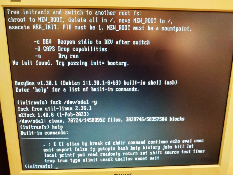

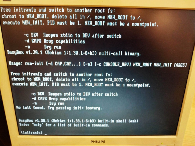

szerencsére) , ez a busybox. Futtatni kéne egy manuális fsck-t a szervered partícióján.
Ennyi infó alapján azt mondanám, hogy Látóasszony topik!
