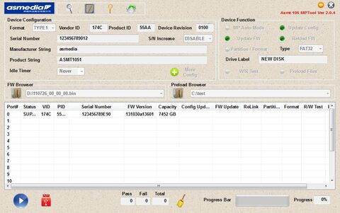

Frissen vásárolt és beüzemelt Sharkoon Swift Case Pro USB 3.0 külsőházzal rendelkezem. Nagyjából elolvastam ezt a firmware dolgot, de nem tudtam megállapítani hogy a ház milyen ASMEDIA vezérlőt használ. Így rakok ide egy képet ami a szakiknak tuti többet mond.
A beállítások mind X-en vannak, ami engem nem zavar. Arra inkább lennék kiváncsi, hogy amikor leválasztom a meghajtót, - közelről meghallgatva - leáll a lemez és a meghajtó eltűnik a sajátgéppől (win7) ugyan, de mind2 LED aktívan kezd világit. Ez baj?
Érdemes Firmware-t frissíteni?
