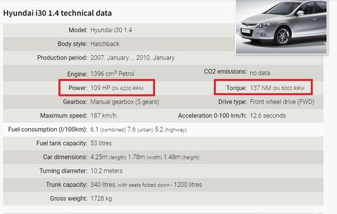

slett27
Ha igazak ezek az adatok akkor ezt bizony pörgetni kell, arra találták ki. Bár így hülyén hangzik.
6000rpm !!!-en adja le a 109 pacit ? Hitelesek lehetnek ezek az adatok ? 0-100-as adat pl 11.7s amit láttam eddig.
[link] Itt találtam.

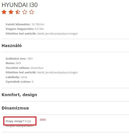

slett27 #4323 üzenetére
Mondjuk a fogyija 6,5, nekem ugyanazzal a kocsival még nem evett 7 alatt, szóval nem hiszem, hogy száguldozik
Mondjuk egy 1,2 64 ló htp-ből átülve, fürge, egy 1,6 leonból meg csiga
Nekem volt skoda fabia 1,2 64 ló 5,5 évig, azt váltotta szalonból egy 2011-es 1,4- es 105 lovas kia pro ceed, akkor az a +40 ló egy ugyanolyan súlyú autóban, felért egy hipertér ugrássalszóval minden relatív
És én megtanultam előzni a skodával is -
