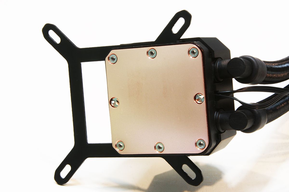

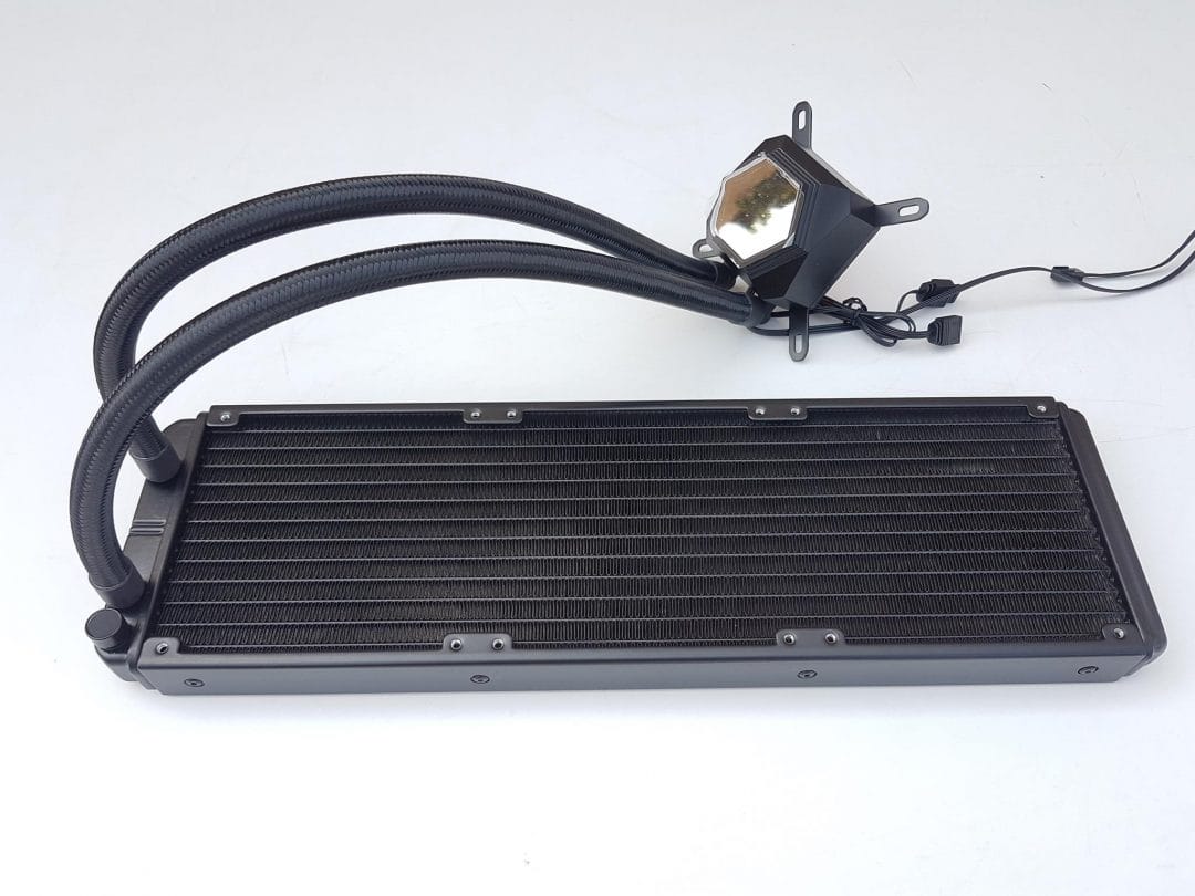

szasanyi #20246 üzenetére
Pumpát sajnos szerintem kb. lehetetlen szétszedni. Ugyanaz a rögzítés mint a Galahad 360 esetén, szerintem a pumpa is ugyanaz egyébként. Felül a PF360, alul a Galahad 360:
A képen horizontális középvonali két csavart nem lehet semmivel sem kiszedni ha jól tudom, nincs rá tip... anno néztem erről Gamersnexus videóját aztán fúrták a csavarokat hogy szét lehessen szedni a pumpát.
SZERK: Amúgy valszeg a radiátor is ugyanaz mint a Galahad 360nál, gyári töltőport pl ugyanott van.
Egyébként megmondom őszintén néha furán viselkedik a rendszer. Az biztos hogy van valami kínja az AIO-nak is, mert mondom sokszor a pumpából jön visítás vagy gurgulázó, buborékos zaj, sokkal hangosabb, tovább mint régen (nyilván mindig van benne pár buborék, még amikor frissen megveszed akkor is, amit a pumpa kihajt, szóval bekapcsoláskor rövid ideig régen is volt ilyne zaj, de ez teljesen más). Máskor viszont teljesen tökéletesen működik...most visszakapcsoltam a gépet, az elején megint fura volt azután zajok eltűntek, gyönyörű idle hőmérsékleteket látok:
Máskor meg idle állapotban 85-90fokos a CPU (5800X), úgy hogy CPU kihazsnáltság 15-20% alatt van. Szóval csak arra tudok gondolni hogy a pumpánál van valami, és szerintem nem a pumpa maga a probléma, hanem a légbubik, vagy esetleg valami trutymó, ami ideiglenesen akkora ellenállást fejt ki, hogy nem tudja leközdeni a pumpa, ilyenkor persze visít meg jönnek a buborékos zajok. Az AIO rögzítése amúgy jó, radiátor van a gépház tetején, a pumpa alatta.Amiről nem vagyok meggyőződve hogy vajon csak az AIO a gond, vagy a CPU is. De az utóbbi pár hónapig tökéletesne működött maga a CPU, BIOS sem volt frissítve semmi már vagy másfél éve a rendszerben, szóval hacsak hirtelen nem lett valami kínja a CPU-nak akkor csak az AIO lehet a ludas (na meg eleve kicsi az esélye hogy egyszerre 2 alkatrész romlik el).
Mindenesetre ha AIO csere lenen a nóta vége, mi az olyan cumó jelenleg ami ár árták arányban jó ÉS serviceable per design (szóval pl eleve a gyártó szétszedhetővé teszi a pumpát, vagy minimum tervezetten utántölthetővá a rendszert). Még egy olyan AIO-t tuti nem veszek amit 3 év után dobhatok el, akkor már inkább 6-7 fokkal több és valami top léghűtés.
