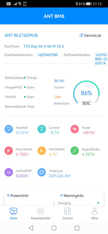

Forró akkut nem ajánlott gyorstölteni, mivel az további melegedést okoz, csak a BMS-en múlik, hogy ilyenkor leállítja-e a töltést, vagy nem is tud róla (ha nem ott van a hőmérője).
Jó hír viszont, hogy a legtöbb rollerhez nem jár gyorstöltő, gyárilag. Sőt, amit ilyen néven vehetsz utólagosan, általában az sem az. Minden a konkrét párosításon múlik... (Nekem speciel van egy elég combos 10A-es töltőm Nade gyors? 38Ah mellett: egyáltalán nem.)
