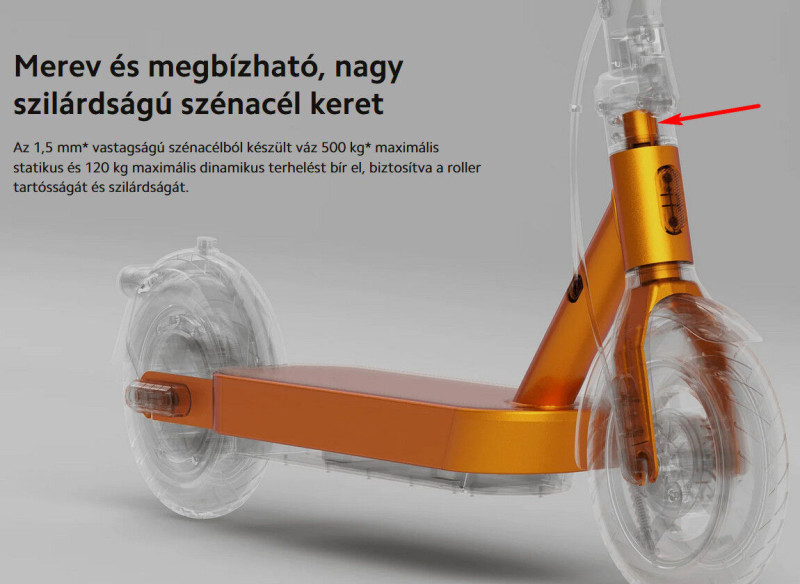

Próbáld nekitolni falnak vagy bárminek, illetve nálad első fék is rendelkezésre áll a rögzítéshez. Amellett taposással is kitámasztva, feszegesd a kormányoszlopot előre-hátra.
Ha a nyíllal jelölt helyről hallasz reccsenéseket, akkor lehet ott a gond. Nekem is szokott időnként (más típus), de egyelőre csak tervezem, hogy leszedem és megnézem közelebbről.
