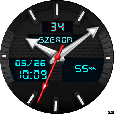

gjoco1
Valkainek megvan ez a lapja,csak működő.Ugyanis a dátum napja nem megy. Már nem emlékszem,hogy honnan töltöttem,de nem fizetős.
"A gyakorlat a legjobb tanitó mester" /Publius Syrus/
gjoco1
Többszöri telepítés után sem adja a dátumot.Megnézné valaki,hogy a hiba nem az én készülékemben van?
[link]"A gyakorlat a legjobb tanitó mester" /Publius Syrus/

gjoco1
válasz szaszlaci #1046 üzenetére
Nos,utána néztem tüzetesebben a dolognak,írtam a készítőnek és sajnos nem hiszem,hogy használni tudom,mert Launcher kell hozzá:[link]
Még pedig ez:[link],de itt írják,hogy a Diggro DI06-on nem megy.A másik,hogy nem szeretnék feltenni Launchert,mert azt mondják,hogy teljesen át alakítja az órát és vagy bejön,ha működne,vagy nem.Úgyhogy nagyon sajnálom,mert egy rendkívül elegáns óralap.Írtam még a készítőnek,hogy meg tudná-e csinálni úgy hogy ne kelljen Launchet. Hátha.....
Ja,és az érdekessége a dolognak,hogy a hónap és az akku megjelenítés az működik. Nem értem........
[ Szerkesztve ]
