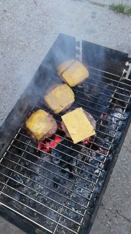

Ma sütöttem marhahúspogácsát, életemben először és szerencsére jól sikerült, jó szavtos maradt. Szénből annyi fogyott ami belefért a begyújtó kéménybe plusz pár darabot még tettem hozzá. Ezen kisütöttem 12 pogácsát, kettő csomag bacon-t , bucikat megpirítottam és még sajtot is bírtam sütni rajta. Jól bírja a black rock. De holnap lesz az igazi próba, pulled pork készül majd.

Visszatérve a húspogácsára, annak érdemes beszerezni egy vaslapot olyan 3 - 4 mm kazánlemezből és nem árt ha van egy kis pereme hogy ne folyjon le majd a szaft és a buci is úgy finom ha megmelegíted a forró szaftos vaslapon
Hasonlóan mint a képen, igaz nagyon sokan rácson készítik, de úgy száraz lesz a pogácsa és a finom szaft is lecsöpög.

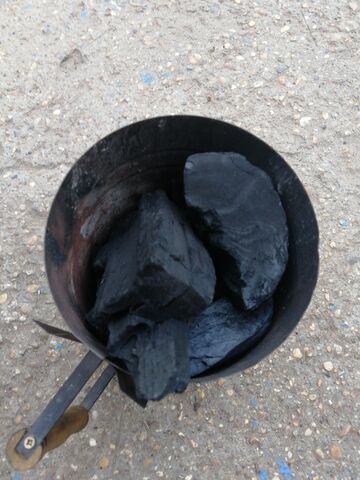

Black Rock elég jó cucc, faszén nem brikett, vannak benne nagy darabok is de nagyon jól ég és tartja a hőt sokáig... Valamiért nekem befullad 6-7 óra után, de nem a szén miatt, nem kap elég levegőt a tűztérbe szerintem... Ahogy kiveszem, megkapargatom, kap levegőt egyből feltámad...
Lehet úgy kellene begyújtani, hogy megfelezni a tűzkosarat és csak a felébe rakni a begyújtott parazsat, a másik felébe meg lenne a szén... Az a baj amikor leég valenmyi, akkor alulról már nem nagyon kap levegőt és hajlamos "befulladni... "
Olyat is láttam hogy a tűzkosár közepébe bele volt állítva egy kifúrkált vastagabb cső, lehet egy olyat kelleme megpróbálni... Mert akkor belülről is tudna levegő jutni a kosárba...

Ezt a fajtát vetted, nekem ezzel még nem volt gondom, aránylag nem is olyan kis darabos és elég sokáig ég. A jó múltkorában akciós volt, vettem is 5 csomaggal. Lehet valami gyártás végét fogtál ki amibe beleseperték a port is, én anno a tescossal jártam így szinte egy zacskó szénport kaptam, de a következő zacsi már jó volt.

Visszatérve a faszénre, én is lidlis használok a kis grilbe, eddig nem volt vele gondom
Bár az a BlackRock biztosan jobb de itt a közelemben nem árulnak, csak rendelésre van.

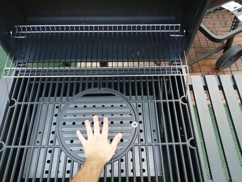

Akkor ezt az öntvény rácsot drótkefézni sem kell?Ez nagy? Mutatom a nagytesóját.(34 vs 55 ezres )
Hm, így képen nem is látszik. A szög is más, de csak mert ez olyan magas hogy nyújtózkodnom kellett már. Élőben nagyon markáns a különbség
Remélem kivehető nagyjából a vastagság.
Amit elfelejtettem kitalálni, hogy ebből hogy veszed ki a hamut? Lapátolni kell?

Így már vágom hogy milyen is,azzal a vékony öntvény rácsal majd vigyáz, mert ha elejted akkor törik mint a ropi
Azt felesleges "olajozni" első sütés előtt mosd le forró ultrás vízzel majd jól befűtesz és lehet rajta sütni. A rozsdafoltoktól nem kel megijedni az öntvényen előfordul ilyesmi, de első sütés után úgy is telemegy forró zsíros szafttal és utána már nincs esélye a rozsdának
Amúgy tényleg elég nagy, jó pár szelet tarja elfér majd rajta, voltam az obiban én is de itt csabán nincs most ilyen, úgy látszik elkapkodták -

nekem a váza oldalt rozsdál egy picit.
amúgy nekem is sok finomat sikerült rajta készitenem, igazából az a jó benne, hogy nem kell nagyon sok energiát beleölni, hogy oké legyen a kaja.lassú, kis hőfokos, stabil tüzet meg kvázi lehetetlen csinálni vele. szóval BBQ az kizárt, de szerencsére nem kamuznak, ez sima grill cucc.
Precorus
Hmm. Még gondolkodom rajta, de egyre jobban hív magához
Zománcot én nem láttam benne. A felső zöldséges rács rozsdamentes, a faszén feletti pedig öntött. Ami ott állt (már pár éve gondolom) kirakva-összeszerelve, azon egy pár rozsdafolt(öntvény rácson) látszódott.
Faszén tartót nem nézegettem. Viszont a húsrács valahogy mintha vékonynak tűnne.
(A kéz méretaránynak van ott, megvizslattam a nagytesóját is. Azt hittem alig adnak valamit +20 rugóért, aztán francokat, hatalmas az a dög)
