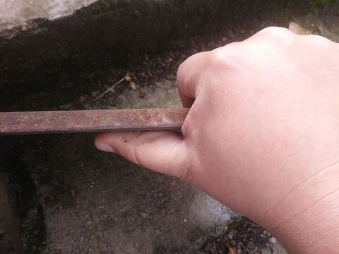

Vékony a tartály anyaga és a laposvas keret az ajtókörül, ezért húzta el a hő. Én emiatt tettem 5x40 -s laposvas szegőt és a plusz két pántot, ráadásul a gyári hegesztés után vágtam ki, így az a perem is tart valamit, de majd kiderül ha egyszer begyújtok. Szigetelő csíkot én is fogok azért tenni az ajtóra, biztos ami biztos.
Valami izmosabb laposvassal erősítsd meg az ajtót, plusz pántokkal mint ahogy én, hátha úgy jobban bírja majd a hőt. De ha ráteszed a kapcsokat annak már le kellene húzni. -

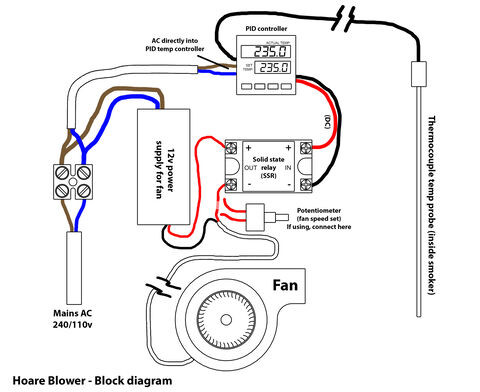

Neked oda először is egy adaptert kell "szerkesztened" amihez majd odafogatod a ventilátort. A gyári szellőző állítót leveszed és az alapján kell elkészíteni az adaptert, egy lakatos könnyedén megcsinálja. Vannak készen is ilyenek de bitang drága és lehet hogy méretben nem is stimmel. Milyen a ventilátorod, cső kocka vagy milyen mert így hogy 12 centis ezzel nem vagyunk előrébb
A bbq guru ventilátor egy összetett dolog, abban van hőmérséklet szenzor ami vezérli a ventilátort, de egy sima ventiből is megoldható a dolog ha veszel vagy építesz hozzá vezérlő egységet. Olvass egy kicsit vissza Essejó nemrégen linkelt hasonló vezérlő panelt ha jól emlékszem.Valami ehhez hasonló adapter kellene neked, ilyenekhez az alin van olcsó ventilátor is.

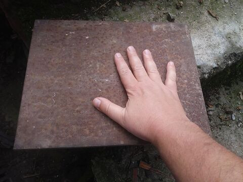

Az acéllemez jó gondolat, hamburgerhúsokat és hozzá a zsemlét is jól áttudod melegíteni a forró szafttal teli vaslapon és tortillát is tökéletesen lehet rajta sütni
Én direkt emiatt akarok a téglás sütőszigetbe vaslapos sütőt rakni, a lányomnak a hambi nekem meg a tortilla a gyengém
Minél vastagabb a lemez annál jobb, 10 kazánlemez darab az már jól tartja a hőt. A pizza nem tudom hogy milyen lesz benne, de az előkészített fagyasztott pizzáknak biztos tökéletes lesz. Van három pizzériás haverom és ők mondják hogy az igazi házkészítésű pizzát csak kemence jellegű sütőben lehet finomra sütni, aminek minden oldala egyenletesen adja le a hőt és ez így igaz. Hoztam haza általuk előkészített pizzát és betettem a 'high tech" sütőmbe aminek van pizza sütő funkciója, de meg sem közelítette azt amit a kemencében sütnek.Hamburger és tortilla húsról jut eszembe, nincs valakinek valami jó receptje? Igazából az újvidéki szerb ízek érdekelnek, van a közelben egy Újvidékről származó srác aki rettentő finom tortillákat készít saját recept alapján, de nincs az az isten hogy elárulja a titkos összetevőket

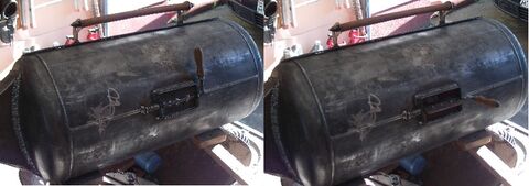

A "takaró" lemezt valahogy így oldom meg, hasonlóan mint a képen, szerintem ötletes megoldás

Milyen vastag lemezből van a tűztered és az a doboz faszéntartó lenne, esetleg nem lett volna jobb a doboz oldalát is expandált lemezből csinálni
Én ma vágtam ki a tűzdoboz becsatlakozási helyét a tartályon, nálam magasabban lesz a doboz, a teteje a sütőráccsal egy vonalban. Bár látom neked is úgy van csak te lejjebb tetted a rácsot. Reverse megoldáshoz nem lesz túl alacsonyan, persze így közel lesz a lemezhez de viszont a füst meg magasan lesz a húsokhoz, bár ez csak az én agyalásom igazából nem mélyültem el a reverse flow ban, csak az offsetben
Igaz a nyárspolgár is hasonló mélységben tette a rácsot mint ahogy te tervezed, csak nála más az ajtó kivágása és ezért egy kicsit csalós a kép.

Ahogy látom az ajtó is beállt szépen, legalább is így képen jól zár

) majd felragasztom és leszorítom a zárral. Amikor lenyomtam az ajtót pár fokot emelkedett a hőmérséklet. A tűztér ajtót át kell alakítanom mert a hőtágulás kedvezőtlenül hatott rá. Konkrétan nem lehetett becsukni
