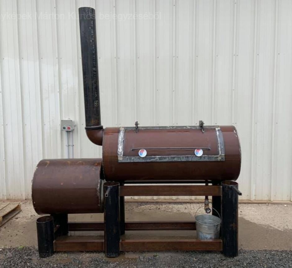

Recycled Gas Tank Offset Smoker Build

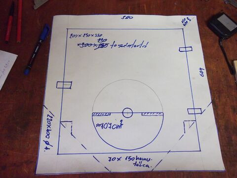

Ma megrajzoltam a tűzteret 380X400X450 -es téglatest, 5 -ös kazánlemezből lesz majd. A nyolcszögletű tűztértest amit szerettem volna, azzal vannak problémák, túl kicsi ahhoz a formához a tartályom átmérője, ha meg eltolom a nyolcszög éleit akkor meg finoman fogalmazva esztétikailag okádék az egész
De azért nem adom fel, holnap kartonból szerkesztek egy a tartálynál szélesebb nyolcszöget és odapróbálom.
Maga a tűztér fatüzelésű lesz az alsó két oldalon egy egy 45" -s lemez töréssel mint a videón, de készítek egy faszén kosarat is (200X290X300) gondolom elég ez a méret bár a hosszán még tudok változtatni, ez a kosár egy sínen csúszna be. Az ajtó aljára tennék egy szellőző kopoltyút, bőven a duplája a kalkuláltnak de úgy szabályzom majd hogy jó legyen (nyárspolgár panaszkodott a calculátor szerinti szellőző alulméretezéséről) nem akarok én is hasomló hibába esni
A könnyebb takarításért teszek a V alak közepébe egy elhúzhatós ajtót és csak leseprem a hamut egy vederbe

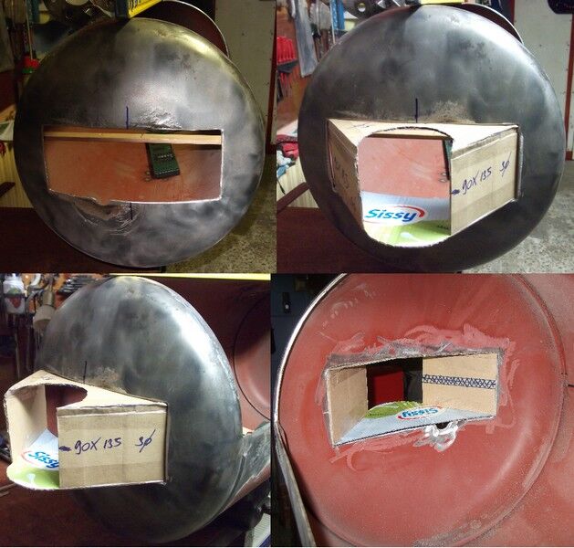

A tűztér becsatlakozója nem hagy nyugodni, nem igazán tudom hogy mi lenne a tökéletes megoldás, ez megint lutri lesz úgy érzem
Maga a tűztér mérete az oké, de a becsatlakozás pontos helye és mérete ami aggaszt és az a kis darab hőterelő lemez a füstölő tartályban.

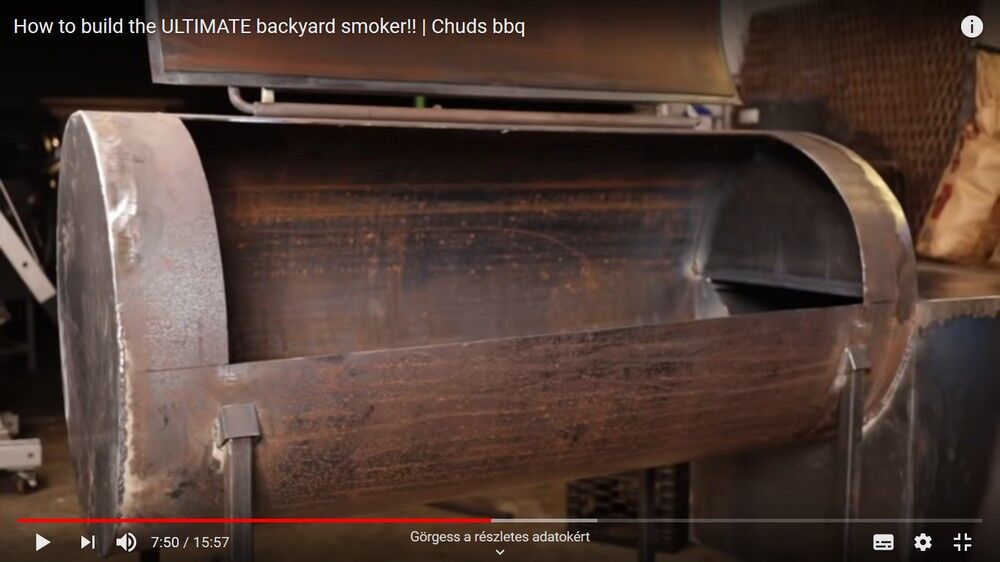

A TEXAS Style -ben pl. nincs semmilyen hőterelő lemez, csak a rácstartó laposvas van felhegesztve
A másik építő már tesz bele lemezt
Valószínűleg ehez hasonló verziónál maradok, maga a tűztér ajtó is ideális megoldás fára és faszénre is Pit Offset
Azt hiszem érdemes lenne levágni a tartály végét, beletoldani 5 centit és egy síklemezzel befenekelni

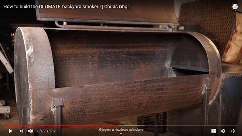

Láttam hogy fúr két lyukat a tartály aljára és hogy felakasztja a lóitató vedreket
még gondoltam is magamban hogy elég vékony lágyacélból lehet a tartály palástja mert pikpak kifúrta. Én azt hittem hogy egy lejtős "vajút" szerkesztenek bele hasonlóan a reverse hőterelőlemezéhez csak ezt teljesen alulra teszik. Én majd a közepén kivágok egy téglalap formát egy elhúzható kis ajtóval, ott majd ki lehet engedni a "dzsuvát", én faszén használatra grillre is akarom használni a tartályt, így ott kap majd levegőt. Persze ehez készítek egy széntartó rácsot is.
A kémény, igen jól látod hogy öblösebb a videón, én direkt ilyenre szűkebbre csináltam. Nekem a tartály oldalam domború a videón meg egy befenekelt hengerelt lemez, ha megnézed a belső képemet ott jól látszódik a különbség. Mivel az enyém domború vagy is belülről homorú, így szerintem a forró levegő könnyedén fog beáramlani a gyűjtő tölcsérbe, max a hosszán változtathatok de szerintem ez így is működni fog, hasonlóan mint egy "gázgyorsító".

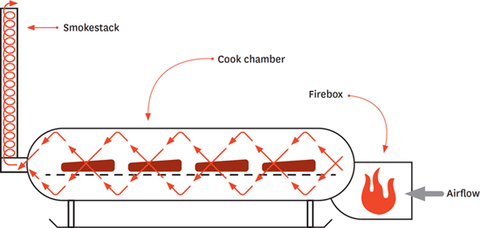

Én nem reverse -t készítek, hosszú hezitálás után a pit offset mellett tettem le a voksot
Remélem beválik, teszek bele egy kis hőterelő lemezt amit a tegnap linkelt videóban is beépítenek. Azt a módszert nem nagyon láttam kimondott offset építésnél és ez a "tölcséres" kéménykivezetés szerintem megoldja a megfelelő és egyenletes hőáramlatot.

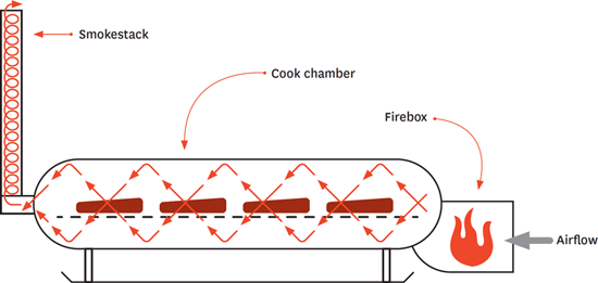

Tied nem reverse lesz?

marad a reverse megoldás. Az első behyújtásnál majd kiderül, hogy mennyire válik be a kalkulátor... -

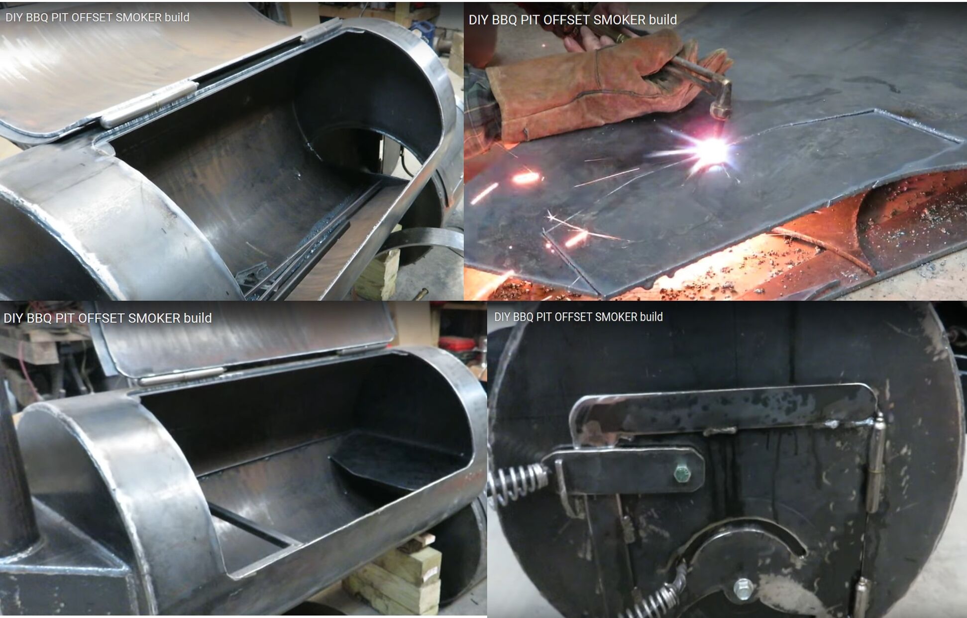

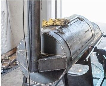

Figyeld csak meg alaposan a srácot hogy hogyan is készítette el az ajtót, hogy ne húzza el a hő
Érdekes ebben a videóban nem látok terelő lemezt a tűztér nyilasnál, de viszont nagyon tetszik az a grill megoldás a fireboxon![;]](//cdn.rios.hu/dl/s/v1.gif)
Itt a videó nyolcadik percében rakja be a hőtérélő lemezt.
Egy kicsit hezitáltam ma este hogy talán mégis egy reverse flow -t kellene építeni, de ezek a videók teljes mértékben meggyőztek hogy a pit offset legyen a befutó.

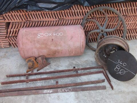

Tegnap este átbújtam a feldon calculátort kissé elvagyok bizonytalanodva az ott kapott méretektől
A 850X400 százliteres tartályomhoz 68 milis átmérőjű és 460 mili hosszú kéményt javasol, a tűztérnek pedig 34 literes tartályt, levegő beáramlásra pedig 45cm2. cirka egy 7,5cm átmerőjű lyukat. A tartály és a tüzér közötti lyukat pedig 107cm2. 12cm átmérőjű lyuk. Lehet hogy én vagyok megalomániás, de én ezeket a méreteket igen csak szűknek találom, főleg a kéményen akadt meg a szemem.

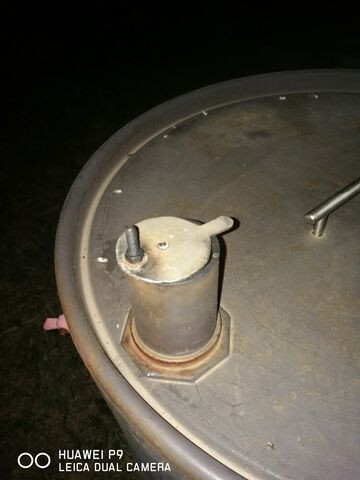

Van szinte minden méretben kémény sapka, én is teszek majd rá mert úgy pofásabb
Csak még nem tudom hogyan is hajlítsam meg kúposra, az ilyen dolgokat nem igazán vágom de majd lesz valahogy, készen nem akarok venni mert mindent "sk" akarok elkészíteni
Én majd egy pillangószelepet faragok valahogy a kémény csőbe. Két rácsot teszek majd a tartályba, lesz egy középen 700X380 -as és egy felette 700X120 -as ezt kihúzhatóra tervezem, majd valamilyen kihúzható sütősínt vagy valami golyóscsapágyas bútorfiók sínt használok hozzá. A keskenyebb rács grillezésnél lesz jó, olyan húspihentetőnek, vagy melegen tartónak.

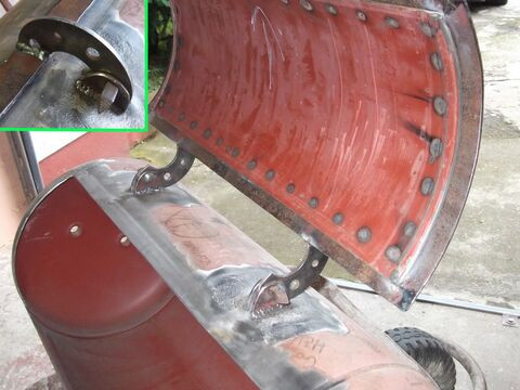

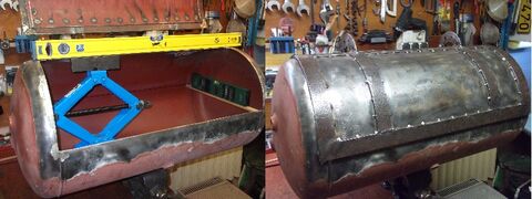

Végre kész az ajtó, nehéz szülés volt legközelebb jobban odafigyelek
Frankon kiegyengettem és mindenhol fixre hegesztettem most már nem kell félnem hogy használat közben elhúzza a hő. Tökéletesen zár és jó nehéz is lett, így nem kell rá zárat tennem, esetleg majd kap körbe két vagy három milis hőálló öntapadós tömítést.

Amúgy ma megcsináltam az ajtót, egy kicsit meghúzta a meleg de azt holnap könnyedén vissza nyomom, ma már nagyon rám esteledett nem akartam éjszakáig bele menni a lakatolásba.
Szerencsém van mert pont jó helyen támaszkodik fel a kivetőpánt (zsanér) így nem kell még az ütközővel kínlódnom.

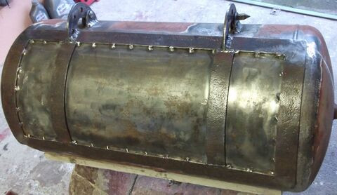

Szétvágtam ma az ajtó felső részét 5mili volt benne, fogalmam sincs hogy tudtam így benézni az átlót
Most összetűztem, szépen nyílik és jól is áll, holnap beállítom az ütközőket és fixre hegesztek mindent. Jó kis lecke volt, ráment a késő délutánom. Ahogy néztem a felső szegővas és a tartály közt olyan 2 - 3 milis hézag van de majd holnap adok neki a samuval és akkor patentül fog záródni, a többi három oldal tökéletesen zár. -

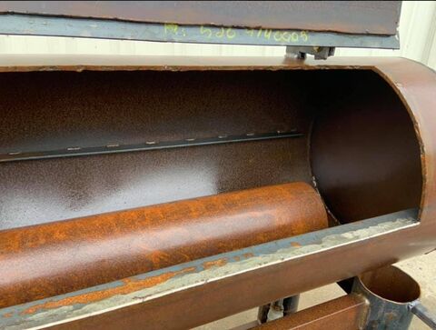

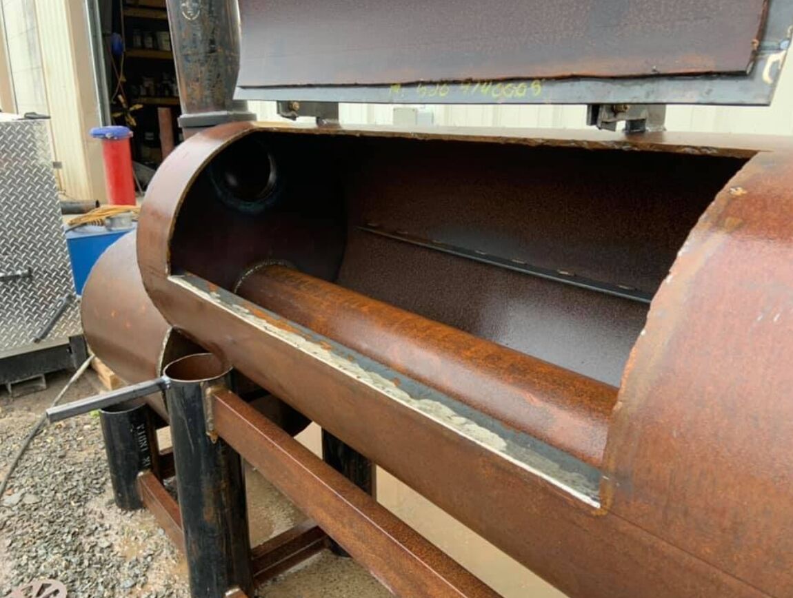

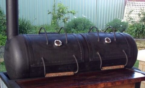

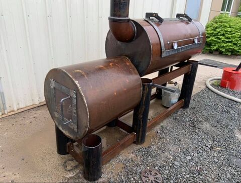

Na ez a csöves smoker nem piskóta darab, nem az a fajta amit le kellene betonozni a vasgyűjtők elől
Gondolom az embernek van hozzá egy egytonnás targoncája is
Amúgy tetszik az a belső csöves megoldás
Az enyém sem 30 kiló lesz, már így maga a tartály üresen 37 kiló és még hol van a többi

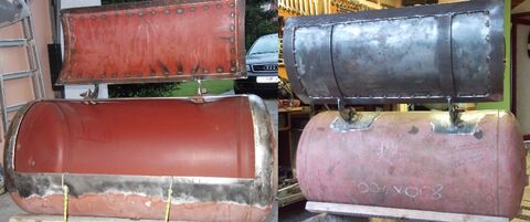

Tudom már mit csesztem el, az ajtó szegőkeretét nem átlóztam ki és azért áll kinyitva csálén, amúgy nagyon jól zár. De holnap az egyik hosszú szegőt is visszabontom és arrébb rakom ki átlózva, úgy már pofásan fog állni az egész, de ez plusz 3 óra munka lesz
Nekem az ajtó így is bitang nehéz, de pluszba még holnap teszek rá keresztbe két darab ívelt 5X40 -es laposvasat, az még nyom rajta

Akkor meg van miért hajlott el. Ilyet nem szabad csinálni hogy fúllra végig varrod
ha 5- ös anyagból lett volna akkor is megtekeredik
Nem érdemes vele kínlódni, keres egy akkora lemezt és szépen a tartályon íveld meg, majd apránként 5 - 10 centinként pöttyentsd oda a laposvashoz.

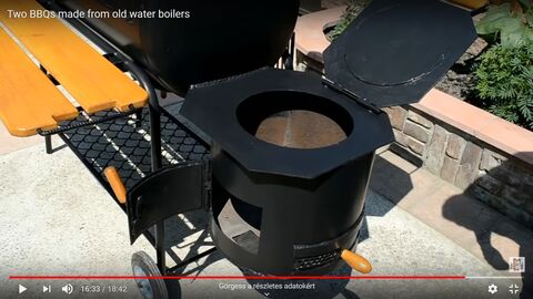

A tűztértetőt majd flexel kivágom 5 -ös kazánlemezből lesz, van plazmám de azután is köszörülni kell sajnos, úgy hogy marad a flex
Maga a nyolcszögletű palástot két részből lehajtatom és majd összehegesztem. Azt még nem tudom hogy maga a faszéntartó kosarat melyen vastag expandált lemezből hajtassam le, talán a 3 milis jó lesz

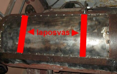

Voltam olyan "ügyes", hogy kívül végig van hegesztve a laposvas az ajtóhoz. Ezen csak az erőszak segít. Volt olyan kép amin így volt csinálva de lehet az ajtó vastagabb anyagból készült ezért az nem vetemedett el. Kéményt én is középre gondoltam tenni mert abban a magasságban lesznek a húsok. Valahol ezt olvastam, hogy ott a lényeges az áramlás. Képeket majd csinálok. Remélem a tűztér anyaga is meglesz hétvégére.

Pedig te nem is hegesztetted olyan sűrün mint én, ahogy nézem
Max egy két helyen vágd el a hefteléseket milis koronggal, hátha magától kiugrik.

Nyolcszögletű nyitható tetős tűzteret szeretnék, de hogy fogom összehozni az még kérdés

Szerintem neked kivágás után megvetemedett az ajtód, lehet hogy magától a feszültségtől vagy amikor hegesztetted rá a szegőt és a hő elhúzta.
Én direkt úgy vágtam ki hogy, a gyári hegesztés és a tartály szélének az anyaga benne legyen az ajtóban, az add neki egy plusz merevítést. És az 5 millis békebeli lapos vas is keményen tartja. Ha grillezek akkor lesz ott cirka 200 fok, az meg már meglibbentené a lemez ajtót, de így stabil marad, bár mocskos nehéz volt kivágni a hegesztésnél![;]](//cdn.rios.hu/dl/s/v1.gif)
Az hogy rozsdás a tiédnek a belseje az nem olyan vészes, raksz benne egy jó nagy tüzet és kész, max utána át drótkefézed. Nekem nehezebb lesz mert nagyon jó a gyári festése még 30 év után is

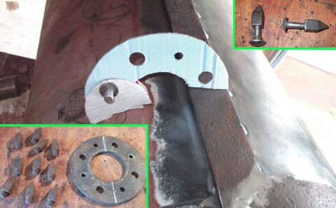

elkészítettem papírból a zsanér pánt sablonját és a nagyapám bő száz évvel ezelőtti patkó csavarjaiból lesznek a zsanér stiftek némi átalakítással, anno még ő kovácsolta
Próbálok minél több régi dolgot beépíteni
Az ajtó fogantyú tartó is ilyen félköríves lesz és közte egy hengeres keményfát tervezek. -

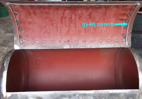

Az ajtóval lesz még egy kis melóm, nem csukódik rendesen, meg a belseje tiszta rozsda. Majd adok neki drótkoronggal -

A tartály 3,5mm lemezből van, a belseje olyan mint az új gyönyörű a festése, egy apró hiba sincs rajta, anno kívül ette meg a só a tartópántoknál 30 éves, minőségi munkát csináltak akkor a németek. 5X40 -es rozsdakráteres laposvasból csináltam az ajtó szegőt, jó meló volt megívelni majd holnap még átköszörülöm a gérhegesztéseket, én kívülről 5 centinként fogattam meg a laposvasat. Milis koronggal vágtam ki az ajtót így ha belül hegesztem akkor már nem csukódik, leköszörülni meg nem akartam a hegesztést. Bár így utólag belegondolva 5 centinként kifúrhattam volna az ajtót és rejtett hegesztéssel is odalehetett volna sercinteni, de rohadt meleg volt ma, elég volt ezzel is elbarkácsolni. Holnap nekiállok a csuklopántnak az is négyes vagy ötös lemezből lesz, van itthon 12 -es csepp alakú diópántom de azt akarom hogy nyitáskor egy kicsit kiemelkedjen az ajtó.

Sajnos nem nagyon sikerült előrejutnom a szmókerral. Berajzoltam a tartályt és annyi. A nagybendzsó bedöglött, munkahelyemen a darabolóban még nem vágták le a tűztér anyagát... Lehet ez a jel, hogy hagyjam

A kalkulátor szerinti tűztérméret meglesz. Kosaras lesz, alul 50mm légréssel és ennyivel magasabb lesz a kazán. Meg hagyok a kosár és a kazán fal között is hagyok majd légrést. Majdcsak jó lesz.
lemmy71
A amit én ajánlottam azt is megoldható kosaras formában is
alatta kell hely, különben nem kap alulról levegőt, bár ha egy öntvény lapra teszed a faszenet ott is ég izzik csak egy kicsit nehezebben indul be, viszont tovább bírja
Azért a tűztered ne legyen nagyon kicsi, igaz a füstölőfa úgy is befér mert nem mázsás rönköket raksz bele úgysem
de az egészséges tűznek kell némi hely, és sosem tudhatod hogy a jövőben mivel is fűtesz majd benne.Én mindenféleképpen ilyen tűzteret készítek, ha már időt és energiát szánok rá akkor ne csak "szép" de praktikus is legyen
Igaz ezt egy kicsit bonyolultabb elkészíteni, a tetejét izmosabb anyagból min 4 -s kazánlemezből csinálom hogy ne húzza el a hő. -
gu007
Tudom, hogy nem mondtad a felső ajtót. Én terveztem olyanra de a kosár jobb lesz. Szerintem úgy lesz, hogy a faszén tartó kosár alatt lesz 50 mm ahol kapja a levegőt és le tud hullani a hamu. Amúgy szerintem faszénnél nem számít annyira a magassága a kazánnak. Nem kell hely a tűznek, és fával sem fogok benne fűteni az biztos.
lemmy71
Én egy szóval sem mondtam hogy felülről pakold a szenet vagy a fát
valamit félre értettél. Az alsó oldalsó megoldás tökéletes egy tüzér ajtóval vagy esetleg egy kihúzhatós fiókkal ami maga a tűzkosár is egyben. A felső ajtót a linkelt videóban azért ajánlottam hogy oda egy wokkot vagy más edényt is tehetsz, én biztosan olyanra csinálom a tűzteremet, ha már egyszer van akkor ne csak tüzelésre legyen jó hanem főzésre is
A rács melletti rés szükséges a megfelelő huzatnak, de lehet feljebb is tenni mint ahogy Essejó linkelte de szerintem lent az optimális. Azzal tisztában vagyok hogy alulról kapott levegővel tökéletes az égés, de ez nem egy kohó
és itt az a cél hogy hosszan tartsuk a viszonylagos magas hőmérsékletet ezért jó ha oldalt elcsalunk némi levegőt, legalábbis én szerintem.
A tűzkosárban azok a terelő lemezek nagyon szépen hangzanak és ennyi. Én biztosan nem kínlódnák azzal hogy a forró izzó szenet ott kapargassam egyik helyről a másikra sütés közben
Az akkor érne valamit ha körben zárt lenne és csak végig menne rajta a levegő, amikor egy cellában leég pótolod a faszenet, a másik szépen begyújtaná.
Tetszik nekem is így natúron a vas felület, maga a (keretet lábait) átkenem fegyverolajjal az oké, de a tartályt és a tűzteret nem azzal kellene vagy esetleg sütő olajjal és szépen ráégne. Nekem jobban bejön mint a fekete festés, így olyan ratt stílusú lenne
Az enyém 3,5mm. a két domború vég pedig 5mm. bízok benne hogy jó lesz
Itt készíti a dzsuva

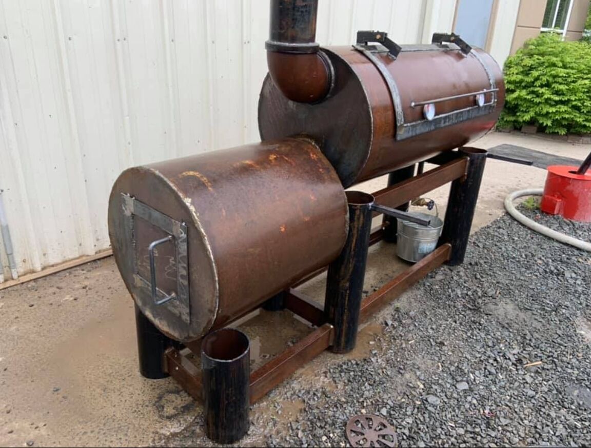

Ilyen megoldásra gondoltam
Szerinted a kéményt/eket is érdemes szabályozhatóra csinálni?
