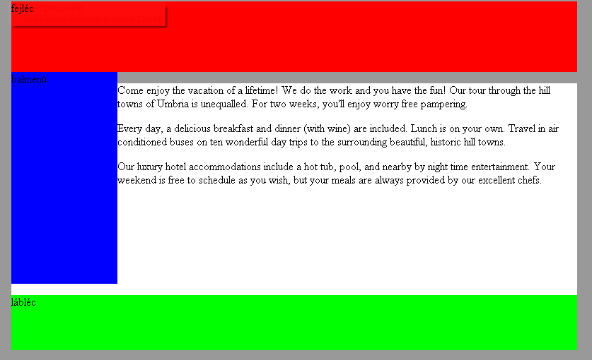

Sk8erPeter
petrusz82 #2382 üzenetére
Gondolom pont az lett volna a célod, hogy NE csússzon le a doboz, ahogy az általad mellékelt képen látható
Tehát sztem rossz képet mellékeltél.
A megoldás:
p{
margin-top:0px;
}Jótanács: programozásnál NAGYON NEM szerencsés az ékezetes karakterek használata!! Még ha a böngésző el is fogadja az általad mutatott esetben, inkább cseréld le ékezetek nélküli karakterekre.
petrusz82
Gyuri16 #2381 üzenetére
Most már érthető a dolog! Viszont lenne egy újabb kérdésem:
<!DOCTYPE html PUBLIC "-//W3C//DTD XHTML 1.0 Transitional//EN" "http://www.w3.org/TR/xhtml1/DTD/xhtml1-transitional.dtd">
<html xmlns="http://www.w3.org/1999/xhtml">
<head>
<meta http-equiv="Content-Type" content="text/html; charset=utf-8" />
<title>Untitled Document</title>
<style type="text/css">
#háttér{background-color:#999
#konténer{width:800px;
margin:auto
#fejléc{background-color:#F00;
height:100px
#balmenü{ background-color:#00F;
float:left;
height:300px;
width:160px
#tartalom{
height:300px;
background-color:#FFF;
#lábléc{background-color:#0F0;
height:78px
</style>
</head>
<body id="háttér">
<div id="konténer">
<div id="fejléc">fejléc</div>
<div id="balmenü">balmenü</div>
<div id="tartalom">
<p>Come enjoy the vacation of a lifetime! We do the work and you have the fun! Our tour through the hill towns of Umbria is unequalled. For two weeks, you'll enjoy worry free pampering.</p>
<p>Every day, a delicious breakfast and dinner (with wine) are included. Lunch is on your own. Travel in air conditioned buses on ten wonderful day trips to the surrounding beautiful, historic hill towns. </p>
<p>Our luxury hotel accommodations include a hot tub, pool, and nearby by night time entertainment. Your weekend is free to schedule as you wish, but your meals are always provided by our excellent chefs.</p>
</div>
<div id="lábléc">lábléc</div>
</div>
</body>
</html>
Ha a tartalom div-ben vannak bekezdések, akkor elcsúsztatja a dobozt lejjebb. Ezt hogyan lehet kiküszöbölni, hogy ilyen legyen: -
