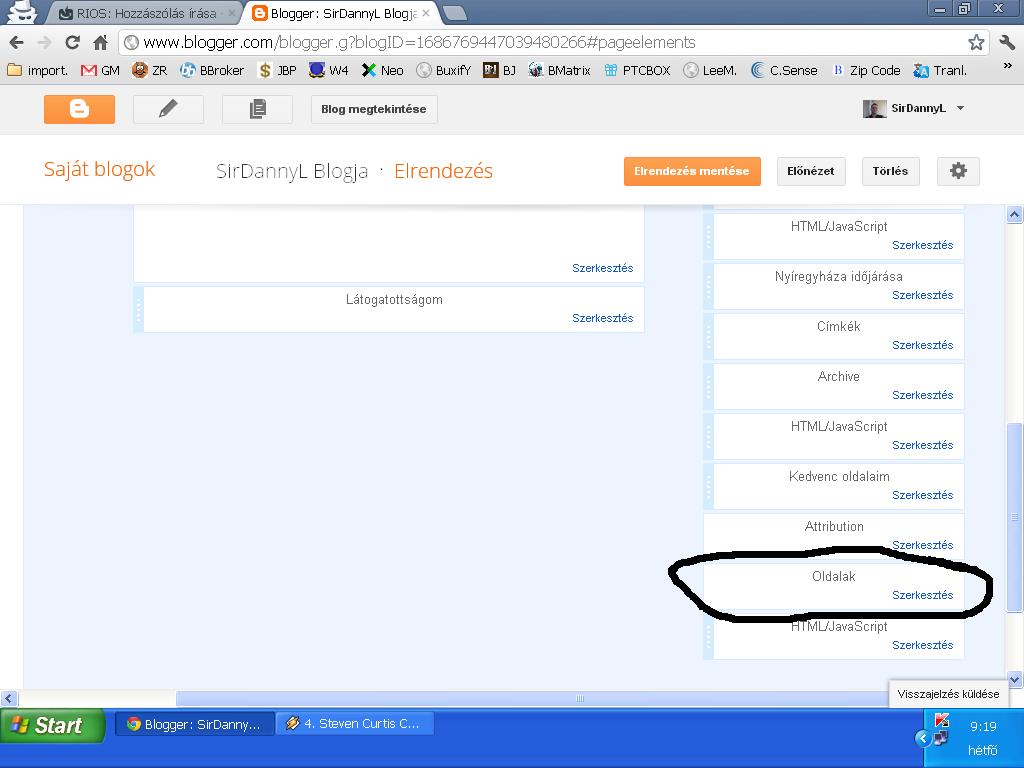

Sziasztok! Van egy kis gondom,de nem saját a webolal,hanem blogspot-os. Tudna valaki segíteni? Komplett témát raktam fel,ami ugye asszem xml formátum,szép is volt,jó is volt,de nem tetszett. Vissza raktam a mostanit,csakhogy ez csinált nekem egy új "főoldalt" amit most nem tudok eltakarítani,mert nem tudom html-ben hol találom.
Végülis magán az oldalon nem látszik,de a blogspotba belépve én látom,és "foglalja a helyet"
Sem áthelyezni nem lehet,sem semmi,ezért gondolom hogy html-ben kellene megkeresni,és eltűntetni.
Sajnos nem igazán értek a html szerkesztéshez,ezért kérnék segítséget...

Én ha muszáj az UW-t szoktam használni, azon egyszerűen ki lehet iktatni egy db JS sor segítségével a reklámot (self.parent.location). ATW-n beletört a bicskám, annál elég ügyesen csinálták meg (már nem emlékszem hogy miért nem tudtam mert régen volt).
Más free tárhellyel még nem volt dolgom.

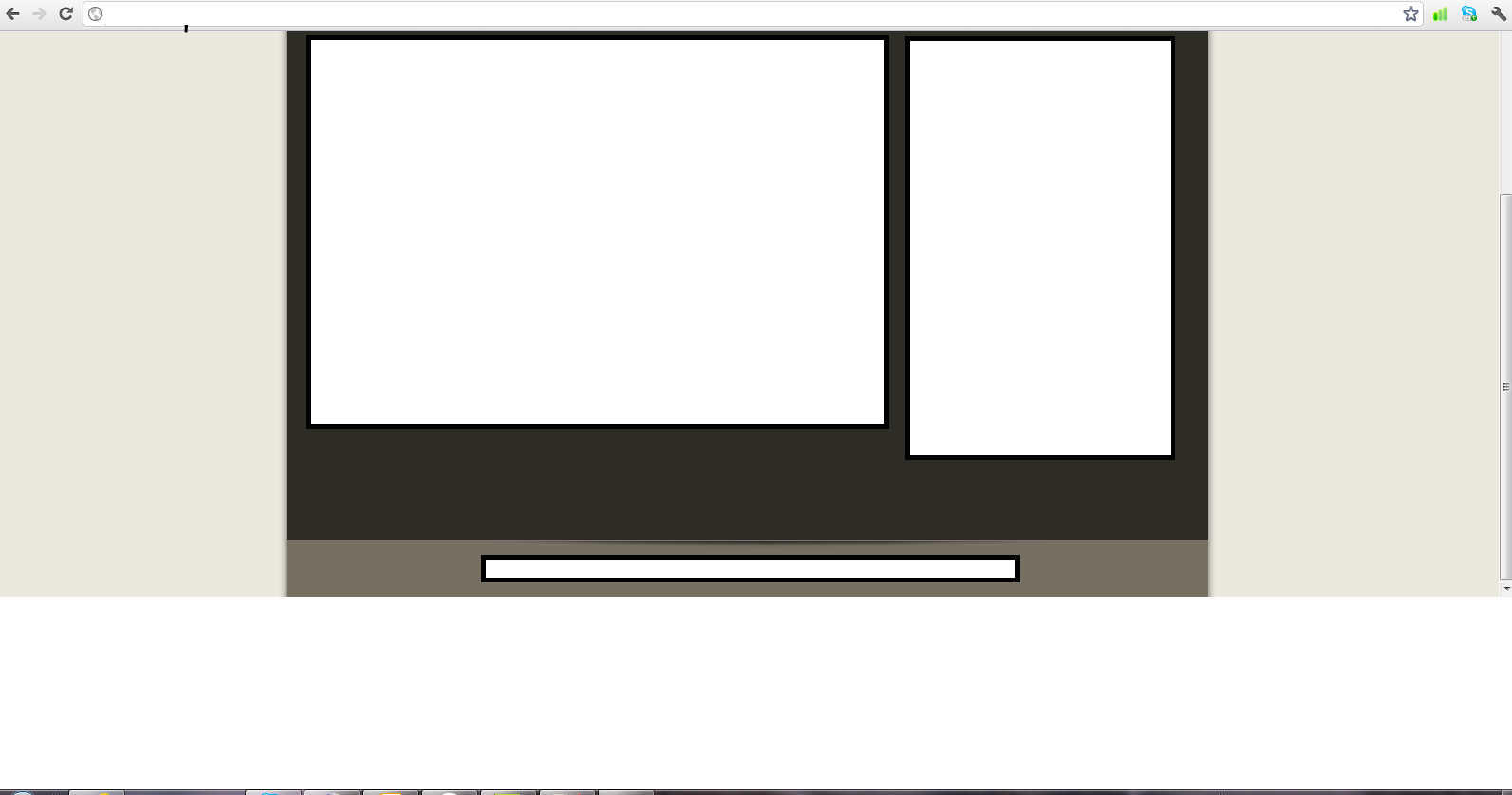

Kipróbáltam, a direkt linket a belső linkre, úgy nincs fehér sáv alul.
Igaz nem localhostban, mert fönt van tesztüzemben free tárhelyen. Amíg nem működik nem regisztálok ezért domain-t.
Közben még dolgoztam, és most nem jön elő sehogy, ha linket használok, ha direktbe megyek rá, akkor sem. Nem értem, pedig a linkekhez nem nyúltam azóta.
Így viszont ha nem tudom produkálni, nincs mit találgatni. Köszönöm, neked is és a többieknek is a segítséget. Valószínű, jövök még erre. Mivel most tanulgatom a fortélyokat.
Thx. Még1x. Mindenkinek.
Ha esetleg előjönne a hiba, jelentkezem, és megpróbálom megosztani a kódot.

Én inkább arra gondolok, hogy végül is ilyen csík előidézhető így is:
http://jsbin.com/ugoxeq/2
Jobb fölső sarokban kattintva nézhető meg a kód.Szerk.: igazából az egész lényege itt a fix div-magasság és az overflow-y:scroll;.

csak az a fura itt is, hogy a fehér sáv biztosan nem az oldal része, mert a oldal szélén ott a görgetősáv, és az nem lóg le a fehérbe. De egyértelműen a böngésző része az a fehér. Mintha valami extension kapcsolódna be oda alulra, amiben nem jelenne meg semmi. Mint a firebugs a mozillába. Bár GC esetén a fejlesztői eszközök, meg JS konzol mind új ablakba nyílik, de simán lehet valami addon ami szarul működik, és a belső linkre meg bekapcsol?
ki kellene próbálni kattintás nélkül is a pozícionálást:
localhost/........./gallery.html#pict2
így beírni a böngészőbe akkor is odamegy e a csík. vagy csak tényleg a kattintásra.és igen, segítene a teljes kód is
cidalain
Sk8erPeter
#3909
az is lehet hogy én más fehér csíkkal találkoztam, de az tuti hogy hasonlóan nézett ki, és GC-ben volt.
@Lsilent:
Én is használok belső linkeket oldalon belül (pl fel, ahogy írtad is) de nekem nem csinál ilyet a GC. -

A Google Chrome alapértelmezésben folyamatosan frissíti saját magát...
Ez a fehér csíkos para tuti, hogy nem a Chrome hibája.http://jsbin.com/
Ide nem tudnád felrakni a kód érdemi részét?
Ha elmented, kreál neked egy linket, lementi a tartalmat, amit felraktál, és akkor azt a linket bedobhatnád ide, hogy megnézzük a kódodat, és javítsuk benne a hibát.
Anélkül csak találgatni lehet, az meg nem biztos, hogy eredményre vezet. -

A belső linkek használatakor jelenik meg, amikor frissen van betöltve az oldal akkor nincs ott.
De minden alkalommal megjelenik, ahányszor használom a linkeket. De csak és kizárólag akkor ha az oldal, vagy lap belső hivatkozásait használom. Ha pl csak lapot váltok a menü gombokkal akkor nincs. Csak akkor a lap aljáról pl a kihelyezett gombbal a tetejére ugrok, vagy pl átugrok egy másik lap adott label-jéhez. Akkor viszont marad.GC nem túl friss, vagy hát nem tudom, mert nem nagyon használom, csak a teszt miatt nyitottam meg. Így egy vmikor korábban lementett föl lett telepítve, én azóta nem is frissítettem. De akkor most ki fogom próbálni.
Köszönöm az infót.
Gyorsban megnéztem, de azt írja naprakész. Verzió szám(19.0.1084.52)

Találkoztam már ezzel a csíkkal Chrome (GC) esetében régebben random oldalaknál. pl indexen is. Én ezt akkor simán a GC hibájának fogtam fel, mintha rosszul érzékelné hol a képernyő alja.
Ez kb 10 verzióval ezelőtt volt, azóta nem láttam ilyet. Mennyire friss a GC a gépeden?Ha megjelent, hiába navigáltam át máshová, ott maradt. Én úgy tudtam eltüntetni hogy kiküldtem fullscreenbe, majd vissza (F11 gomb).
Szóval szerintem nem a kódoddal van a probléma, hanem a böngészővel. Érdekes lenne még az is hogy minden esetben megjelenik a linkre kattintáskor a fehér sáv? (úgyértve hogy nincs ott, kattintasz és odakerül. ha már eleve ott van az úgy nem oké, mert akkor ott is marad.)

Nem külső link hanem belső. Csináltam egy gombot(linket) a lapon belül oda lehet egyből ugrani a cikkhez, ami uazon a lapon van csak lejjebb. Így nem kell oda görgetni az oldalt, hanem egyből oda ugrik. Tehát a lapon belüli hivatkozás.
Így megjelöltem hol kezdődik a cikk
<div id="pict2"></div>
és egy másik pontján az oldalnak van erre 1 hivatkozás
<li><a href="#pict2">Új képek Odesszából</a></li>
és ugyanennek a weboldalnak egy másik lapjáról így:
<div class="image_wrapper"><a href="gallery.html#pict2"><img src="images/templatemo_image_01.jpg" alt="Web Templates" /></a></div>tehát saját oldalon van az infó ahová át akarom léptetni, és 2 böngészőben megy, a 3.ban pedig csak részben. Mert átlép, csak közben az történik ami a képen van.
a tudásom elég alap!!! Nem rég kezdtem vele foglalkozni, gyakorlatilag önképző keretek között. Az ajax-ot hanyagolnám, jelenleg is van js az oldalon a a lightbox miatt.
Olyannyira alap szinten vagyok, hogy nem látom át teljes egészében amit a linkben küldtél. Ha megtennéd, hogy csinálsz nekem 1 sample index.html-t belőle az nagyon jó lenne.

Hát a jelenség nagyon érdekes, de szerintem nincs az az ember, aki kód nélkül megmondja, hogy miről van szó, amellett, hogy számomra a leírásod is picit zavaros vagy csak nekem van még reggel
Át dob a cikkhez rendesen, ugyanakkor keletkezik 1 széles fehér sáv a böngészőben az oldal alján
Ha átdob egy másik oldalra, akkor hogy keletkezik bármi az oldaladon, új ablakban nyitod meg a külső linket? Csak a linkre kattintás után jön elő az az alsó box?(#3902) Lsilent: Mondjuk egy nagyon egyszerű verzió lehet, hogy a tartalmat kigenerálod, csak az elrejtendő részt egy külön div-be helyezed, aminek egy linkkel-javacripttel állítod a láthatóságát.
Ha használsz jquery-t, akkor még "animált" áttűnéseket is tudsz egyszerűen használni [link]Persze meg lehet csinálni, azt is, hogy a tartalmat ajax-szal húzod be, és úgy nem kell akkora tartalmat kigenerálod, igazából ez se nehéz, de nem ismerem a tudásod...

Sziasztok. Próbálok CSS tamplate-ből, és saját kútfőből csinálni 1 weboldalt. Viszont problémába ütköztem. Mégpedig, hogy nem minden böngésző csinálja pontosan azt amit szeretnék, vagyis inkább megcsinálja, csak a végeredmény nem tökéletes.
3 böngészőt próbáltam ki, IE,Aurora,Chrome, mind3 tökéletes volt, egészen addig, ameddig nem tettem be az oldalon belülre mutató linkeket. Értem ez alatt, hogy pl van 1 friss hírek menü ahol csak címszavak vannak, ami a lapon egy belső llink, és ha rákattintok, akkor akár másik lapon lévő hírhez átdob, nem csak a lapra, hanem a cikkre konkrétan.
Itt jön a DE. Az első 2 említett böngésző, mindezt tökéletesen megcsinálja. Viszont a Chrome az bizony nem. Át dob a cikkhez rendesen, ugyanakkor keletkezik 1 széles fehér sáv a böngészőben az oldal alján, ami nem az oldal része. De onnantól mintha ez lenne az alja a lapnak, a tetejére pedig nem tudok visszagörgetni, mert nem látszik már fölül, csak akkor ha teljesen újratöltöm az oldalt.
Tehát a problémám az alsó fehér sáv, ami nem tudom mitől keletkezik, és oldalt látható a scroll bar, ami látszik hogy nem a teljes oldalán fut végig. Ebben kérnék segítséget, mi lehet a gond.
Illetve azt előre bocsájtom, nem vagyok nagy mágus, úgyhogy ha lehet inkább emberi nyelven, nem anyámat szidva.
Köszi

, ott jelen van minden kód . A kép tökéletesen ábrázolja mit szeretnék eltüntetni.Nem tudom, elég valószínű hogy arról van szó, de mivel csak ennél történik, másik linkeknél nem ezért nem értem a dolgot.
