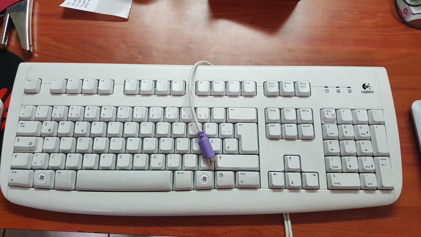

Maradok a jó öreg Logitech Deluxe 250-nél, amit már kb. 2006 óta használok. A mostani a harmadik belőle és még van három tartalékban. Sosem romlott el egyik sem, csak kettőt már aladtam a géppel együtt. Csak membrános, de ebben még van anyag, minden teljes méretű, a szóközös sor még vaskosabb is és pl. nincs rátolva az F sor a számokra. Nincs felesleges billentyű, talán csak a jobb ctrl melletti, de azon is előjön az egér helyi menü, szóval még az is használható, bár én nem szoktam. [kép]
De ha lesz hasonlóan nem spórolós mechanikus, nem csík enterrel, világosszürkében, vagy fehérben, 50000 ft-ig, az talán még kap egy esélyt. -

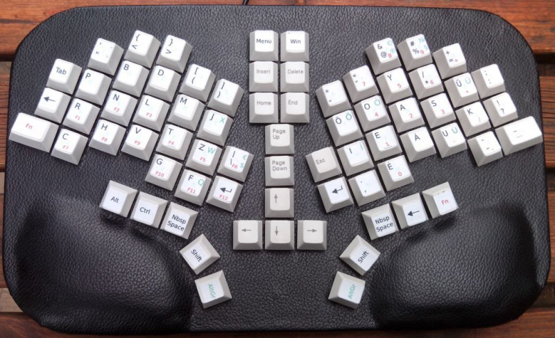

Sok év után elszántam magam hogy befejezzem a Pok3r klónomat hogy legyen egy cipelhető klaviatúrám, abba is tuti valami ilyesmi kerül.

Synthwave #105 üzenetére
Persze, nyugodtan. Túl sok kép nincs róla, megtaláltam az első kiosztás verziót, azt még felmatricáztam.
Ez azóta megváltozott, három vagy négy verzió kellett a mostani eléréséhez, pl a tapasztalatok alapján az F1-F12 átkerült a középső 12 gombra a numerikus rétegre, plusz jónéhány egyéb karakterrel kiegészült az eredeti készlet, mint pl a №, mert a fordításaimnál elég sokszor előkerül, mások meg helyet cseréltek vagy kivettem őket a listából mert kiderült, semmi szükség rájuk. Pl Enterből bőven elég egy, FN-ből (ezek a rétegváltók) több is kell. Jelenleg négy réteg van definiálva. A matricázás meg megszűnt, megtanultam vakon használni.
Az eredeti kiosztást úgy terveztem meg, hogy fogtam vagy húsz magyar nyelvű könyvet, többféle korból, műfajból, csináltam egy karakterszámoló rutint, abból kijött, mely karakterek hányszor fordulnak elő. Majd jött a tervezés, hogy a leggyakoribbak a mutató vagy a középső ujj alá kerüljenek, az általában egymást követő párok (c-s, z-s, t-y, g-y, mássalhangzók-magánhangzók) másik kéz alá kerüljenek és azon belül a gyakoriságuknak megfelelő ujjhoz.
Ha ma állnék neki, annyit változtatnék, hogy kb 5%-kal kisebb lenne a „nyitás” a két fél között, meg egy-egy mm-rel közelebb lennének egymáshoz a switchek. Nem bíztam eléggé a másfeles alulemez tartásában, meg abban sem igazán, hogy képes leszek elég egyenesen kivágni ilyen közel egymáshoz 72 megfelelő formájú lyukat a switcheknek. De sikerült. Igaz, három napig tartott. Minden egyes lyukat előfúrni, a lombfűrészt befűzni, körülvágni, kifűzni, a következő lyukba befűzni, stb… Ha van lézer vágó ismerős, az sokat tud segíteni, nekem nem volt.
Az Fnx gombok a „rétegváltók”. Jelenleg négy réteg van, egy a normál munkához, ebben nincsenek számok, ez az alap. Egy a számokhoz (a numerikus részt aktiválja jobb kéznél, balnál nyilak meg multimédia vezérlő gombok, ezek még sosek kellettek), egy játékhoz (ennél az összes, a Fallout/TES játékokban használt gomb. plusz még néhány átkerült a bal kezem alá), egy pedig egy „vezérlő” réteg, ahol egeret tud szimulálni a billencs, meg NumLock-ot és társait kapcsolgatni. Ez utóbbira túl nagy szükség nincs, mint kiderült.
Még annyit: többen kérdezték, mi van, ha váltogatni kell a billencseket? És nekem igecsak nagy a váltás egy standarhoz képest. Semmi különös. Évekig HO-ból dolgoztam, reggel a normál billentyűzettel kezdtem, mert a céges gépeken, szervereken nem telepíthettem a szükséges drivereket, nem definiálhattam át a billentyűzetet, majd délután, munkaidő végén céges gép lekapcs, saját gép be, ez a billencs előrehúzva, a normál meg hátratolva és ment minden a maga módján. Csak egy KVM switch képes monitor kell hozzá, vagy egy külön KVM switch. A normál billentyűzeten a mai napig nem tudtam megtanulni tíz ujjal vakon gépelni. A vakon gépelés még megy valamennyire, de csak hat ujjal, amiből a hüvelyk igazából csak a szóközt használja és ezt én nagyon nagy pazarlásnak tartom, hisz az a legügyesebb ujjunk. Ezért kapott nálam rögtön ötöt. Ezen simán megy a tíz ujjas vak gépelés. -
