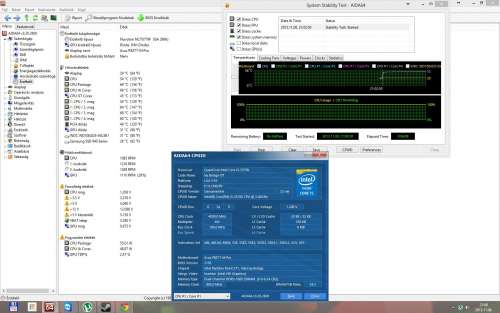

Kicsit tesztelgettem ma délelőtt, a következő eredmény született, a következő beállításokkal : Offset -100, LLC 3, EIST, C1 enable, HT on. LOAD 0,952-0,968V-ot kapott a proc.
Nagyobb képért katt a képre.![[link] [link]](http://prohardver.hu/dl/upc/2013-11/09/89477_bpe4k6kywzyqy2kg_3770_4_1ghz_offset_100_llc3_40_perc.thumb.jpg)
Megnézem, hogy játékok (BF3) alatt hogy muzsikál, stabil marad-e?
(#21246) Mr Sm!tH : Ez természetes dolog, a linx jobban terheli a gépet, mint bármelyik játék.

bandika0626
#21244
4 ghz az csak visszavetette mire nyomtam a print screent. Az óta nyomam kis bf4et is. Ahogy láttam az nem teheli annyira a procit mint a linX.
=HG=
bandika0626
#21244
Ne Aida-val, hanem cpuz-vel nézzétek !
