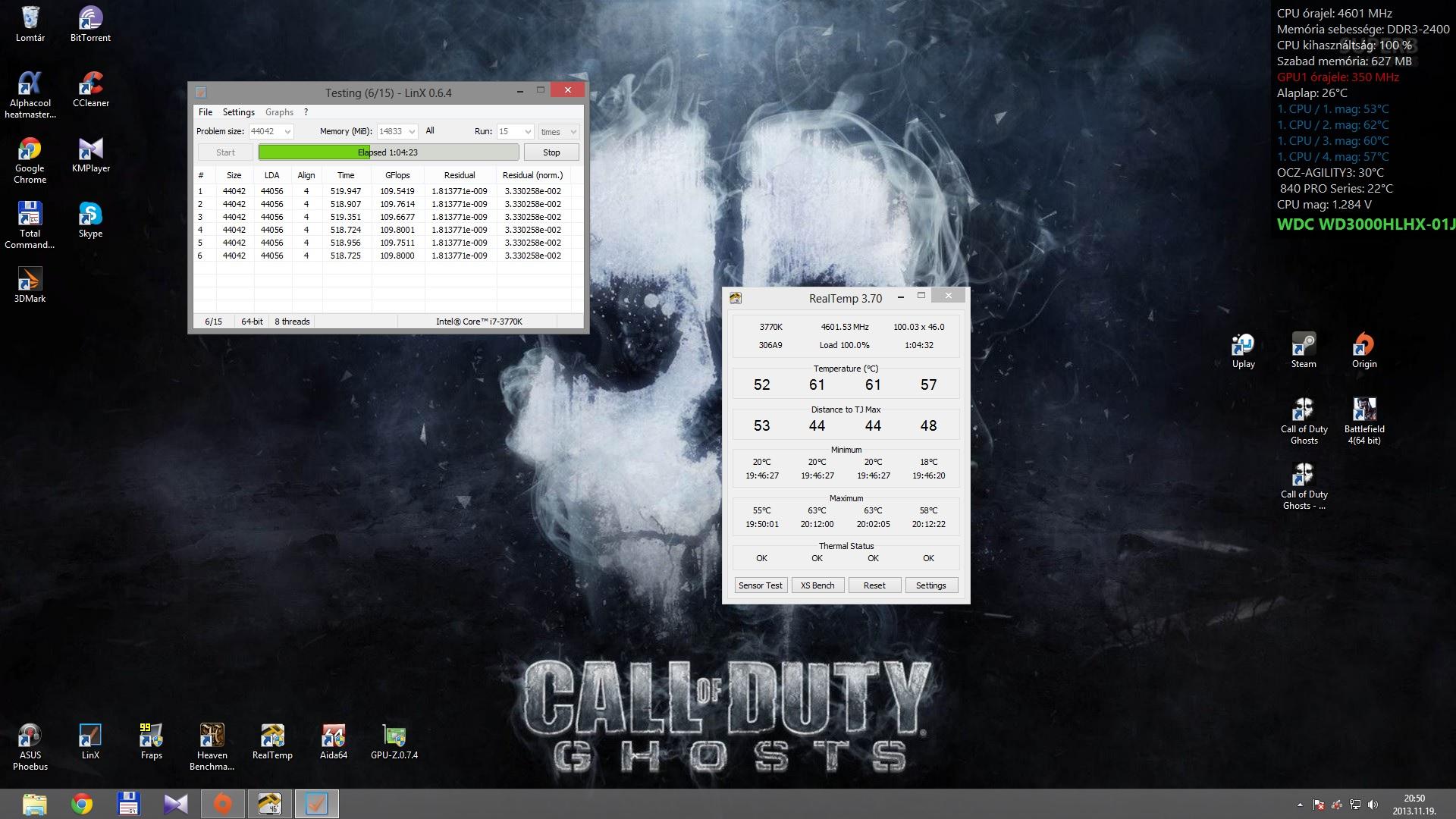

Na, elindítottam 1.3 volton (1.284-re droppol) 4.6-on a LinX-et (avx, 16 Gb Ram, all). Eddig 5 kör ment le, még fut. Legmelegebb mag 63 fok.
haly: Pedig igazad van, amikor kijött FC3, emelnem kellett a feszen (így lett 1.230), mert állandóan eldobta.

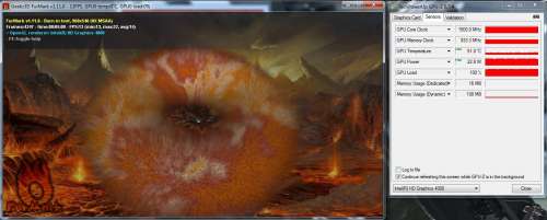

Nah közbe meg lett a BIOS-ba az órajel is 1500-al elég stabil, ha +0,3-al viszi az 1600-at, akkor max még azt bevállalom, a lap nem is enged többet.
Vigilante
Köszi, ez az 1500 elég stabillnak tűnik +200mv-al, RAM-okat is 1600-ról 1866-ra felcibáltam egy kicsit nagyobb időzítéssel, már azok is hoztak + pontokat 3Dmark06-ban, nah meg a F.E.A.R. 1 benchmarkban is FPS-t!
Szal így a memóriát is érdemes húzni, elvégre az az IGP Memory clock-ja.
Hát BIOS_ban nem találtam órajel emeléshez szükséges dolgokat, csak fesz állítás és load line calibration level 1-től 5-ig. Nem vágom ,pedig már egy jó ideje Asrock Z77-em van.
Egyébként pont erről a honlapról ügyeskedtem ki a tuningot.

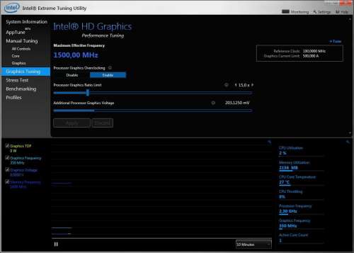

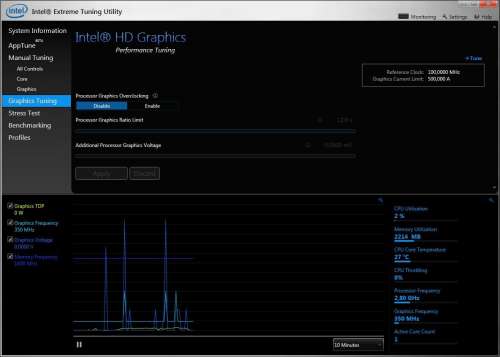

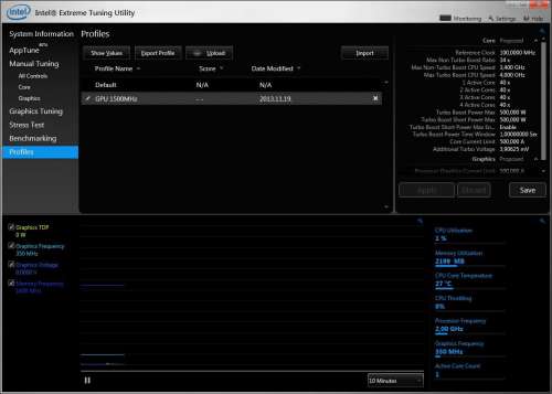

Remélem jó helyre írok. IGP-t akarok tuningolni a 3570K-n. Intel Extreme Tuning Utility-val ez ment is 1150-es GPU-ról 1500-ra eddig, ami F.E.A.R. 1 benchmarkba hozott 32%-ot!
Nah most az a problémám, hogy így elmentem profilként is:
De az újraindítás után megint ez fogad:
és sehol sincs a profilok között az 1500MHz-es profilom, csak a szokásos default van ott.
Szal valami megoldás erre nincs, hogy úgy alkalmazza a tuning-ot a progi, amikor belépek a windowsba, mint egy MSI Afterburner akár!?
