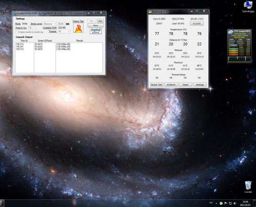

Gabor8634
vicc ez az everest most megnyitom hogy megnézzem 84fokot mutat úgy hogy semmi nem megy ! De legalább már biztos ,hogy a procival nincs gond ! Ebben reménykedtem

Gabor8634
everestel mértem a cpu ra 43 volt a max magonként olyan 77 et mért mindegyiknél!
Na most elkezdtem másolni és hallani azt a hangott amit írtam
bár most nem olyan hangos de folyamatos van mikor hangosabb is volt ! -
Gabor8634
Na ma megcsináltam az intel burn testet maximumon és very higon is de nem volt baja le se fagyott se kékhalál a gyári hűtő maxon 43 c-ot mutatott az szerintem nem sok de csendes volt alig lehetett hallani: megyünk tovább az alkatrészeken a merevlemezt mivel tudom megviszgálni illetve tesztelni ?

Biztos, hogy venti lesz a ludas. Hangos, ennyi. HDD-nek ilyen zizegő hangja lenne. Néha én is hallom azt, de csak ha nagyon figyelek. Nekem csendes nagyon az. Viszont a gyári hűtő szabályozza magát közben. Terhelésnél nagyobb fordulatszámot vesz fel, ezért hangosabb. Tudsz venni olcsón, jobb hűtőt.

ha kiad, akkor ott a baj nem kicsi
a ventik igen, meg esetleg a hard/optikai meghajtókaz eredeti posztodat végigolvasva a gyári hűtő lesz a ludas.
amikor terheled, akkor melegszik szépen, és hát a gyári hűtő nem igazán "jó".
alapvetően hangosak, főleg ha beindul rendesen dolgozni. én nem aggódnék, inkább nézni valami jobbacska de elfogadható árú aftermarket coolert rá. -

Tudtommal allitolag a processzorok nem szoktak "zugni vagy bugni" vagy a hutore erted ?
Tesztelesnel engedj ra par teszt-programot (intel burn test, linx, prime95) es teszteld jatekban...ha itt nincs gondod akkor a processzor rendesen mukodik !
MIkor volt takaritva ? Lehet poros a huton a borda es azert hangosabb a venti.
