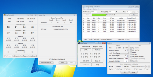

Mi a fenét görcsölsz ezen ennyit? Írtuk többen is, hogy ez mindenkinél így van. Nincs ezzel semmi baj. LinX tesztet meg 4giga rammal csinálj (fent középen tudod állítani) és ezt a LinX-et használd. Ez AVX-es, ez fűt a legjobban. Különbséggel meg tényleg nem kell foglalkozni. Ez ilyen.

Pontosan. Ez a jelenség is mindenkinél megfigyelhető. LinX teszt alatt a nagy többségnek 1. mag a leghidegebb, kb 10 fokkal alacsonyabb, mint a többi. Játékoknál meg tök más a helyzet. Nálam ott a 3. mag a legmelegebb és a többi meg szinte ugyan akkora. Nyilván ehhez tökéletesen ismerni kéne a proci működését, meg felépítését, ami nálam nem mondható el. Hátha valami nagy proci szakértő betéved ide, aztán leírja.

(#20080) petiro: Indítsd egy linx-et, prime-ot, aida stresst, és közben RealTempel monitorozd a maghőket.
petiro
Üdv mindenkinek,
Segítségeteket kérném, van egy I7 3770 processzorom és ma vettem észre, hogy a magok között, véleményem szerint elég jelentős hőmérséklet különbség van, kérdezném, hogy ez normális jelenség vagy aggodnóm kellene? Az 1 és 2 mag szinte egy hőmérsékleten van, a 3 és 4-es alacsonyabb, főleg a 4-es. Alapjáraton kb 14-15 fok a különbség.
