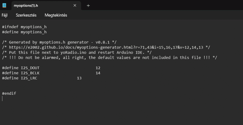

Sajnos előfordulhat, hogy a modul nem jó. (a chip felírat ugynéz ki, hogy le van kaparva a lényeges felírat. Az eladónál reklamálni kell!)
A myoptions fájl nem egyezik a #403-s bejegyzésedben szereplő értékekkel.

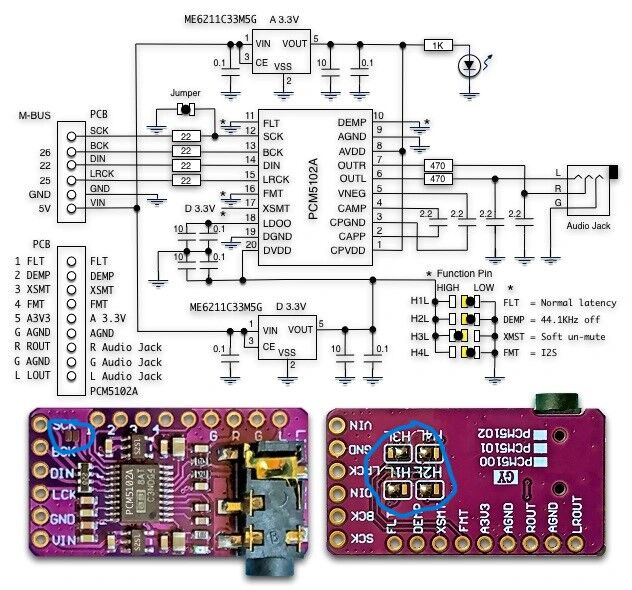

( LCK a 27-es lábon, DIN a 25-ös lábon, BCK a 26-os lábon.) Ha változtatni akkarsz akkor újra kell generálni a myoptions fájlt. Természetesen lehet szabadon változtatni. Ha az programozó által sztenderd beállítását használod akkor a fájlban "#define" sorként nem fog megjeleni. Pin változtatáskor fog megjeleni úgy ahogy a #415 hsz. képen látható.
Jelen pillanatban ez nem egyezik:

Itt a DAC sztenderd beállításban szerepel (DIN | DOUT =27, BCLK =26, LRC | WSEL =25) -

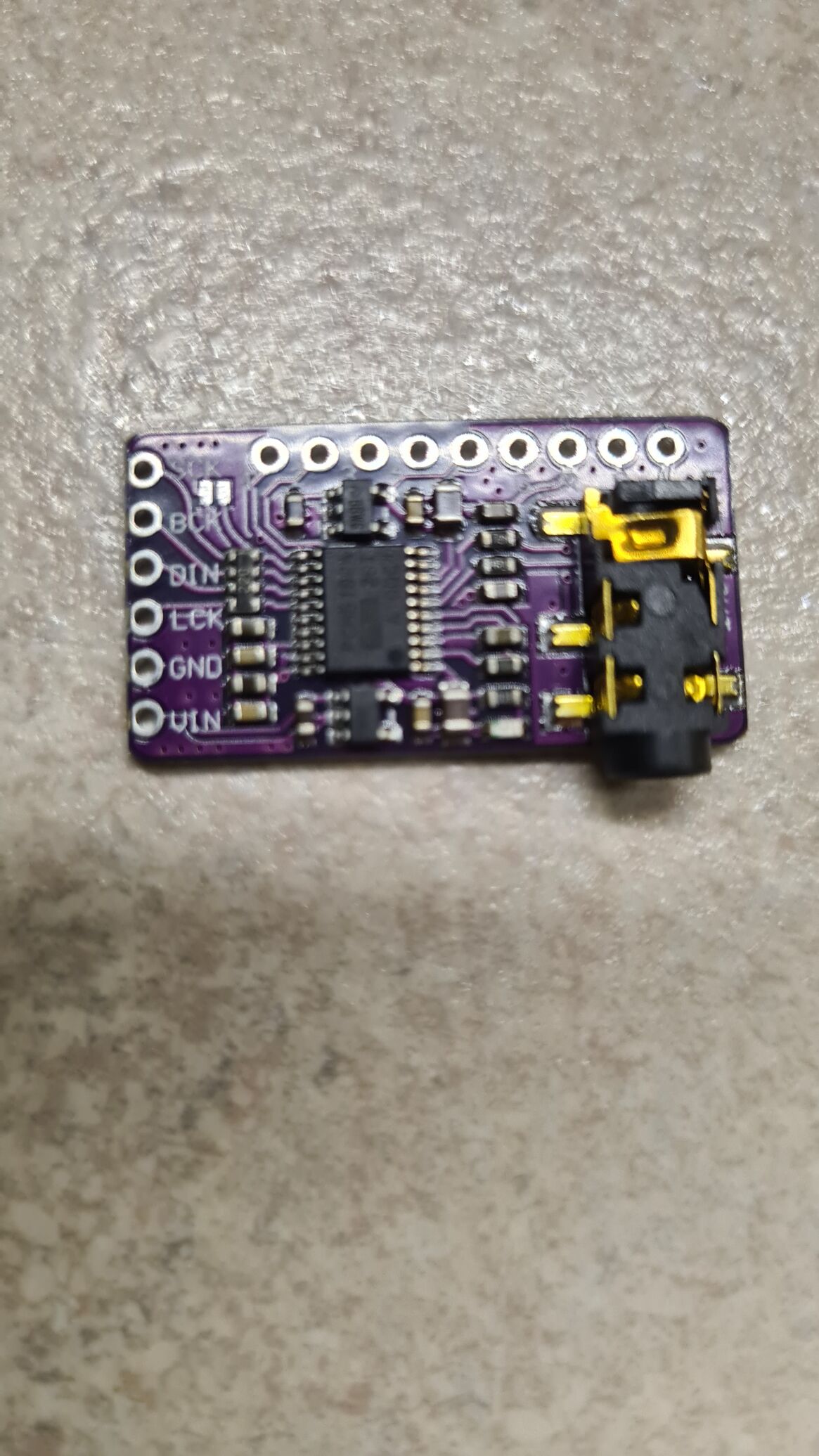

A belső DAC-ot nem érdemes kiprobálni, pocsék hangja van. Neked nem az ESP-vel van bajod ha nem a PCM5102 -vel van. Ted meg légyszives, hogy a myoptions.h fájlt felteszed, és csinálj képet a dac-ról. Lehetőleg a chip felíratát ellehesen olvasni, azt az oldalt is ahol forrasztotál. (Sajnos a kinaikból kitellik a selejt eladása is. Orosz oldalakon sokan panaszkodnak rá.) -
