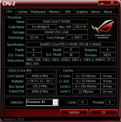

4.5 GHz-re van belőve 24/7 használatra.
Voltak régebben kísérletek. Sajnos a CPU-z bugzik a lapommal így nem emléxem, h milyen fesz-en ment és sajnos idő közben fejre áll a BIOS, így a profil nem lett elmentve. 5 GHz környékén már meghal a Corsair H100.
Tudja a CPU az 5 GHz-et, de ahhoz már 1.5 v kell, hogy stabil legyen. Épített víz kell hozzá, felejtős a kompakt. -

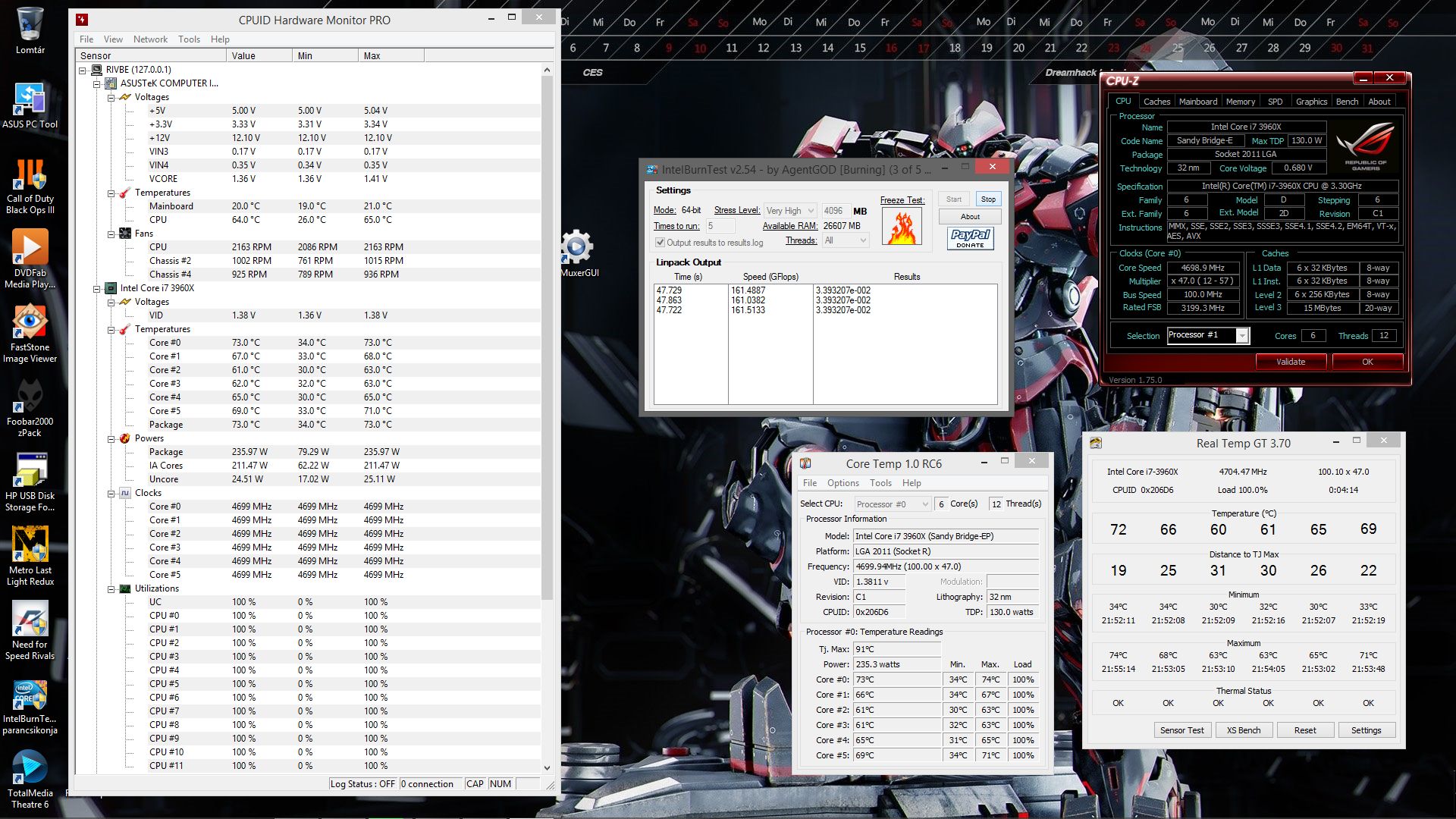

aty-73
Nekem az első generációs Corsair H100 van, amit a QX9650-től örökölt a 3960X.

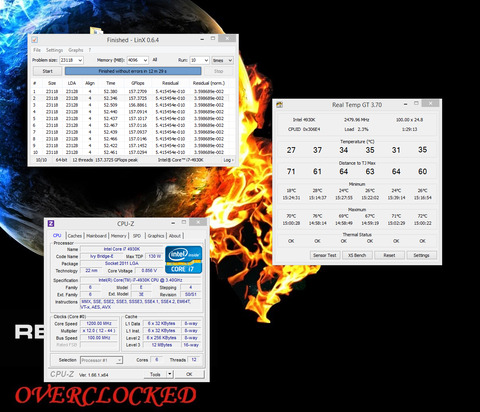

A fejlesztés későbbre marad. Mindenképp épített víz-et akarok.Az Aida teszt csak rup1u5 kollega miatt lett lefuttatva! HA jól emléxem ez télen készült kép...
Illetve most futottam egy kört a LinX-el. A HT ki volt kapcsolva, ez esetben ez -2°C-t jelentett.

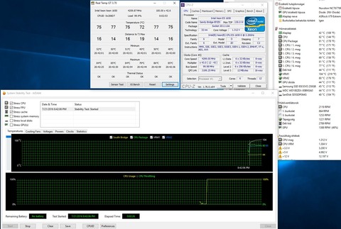

rup1u5

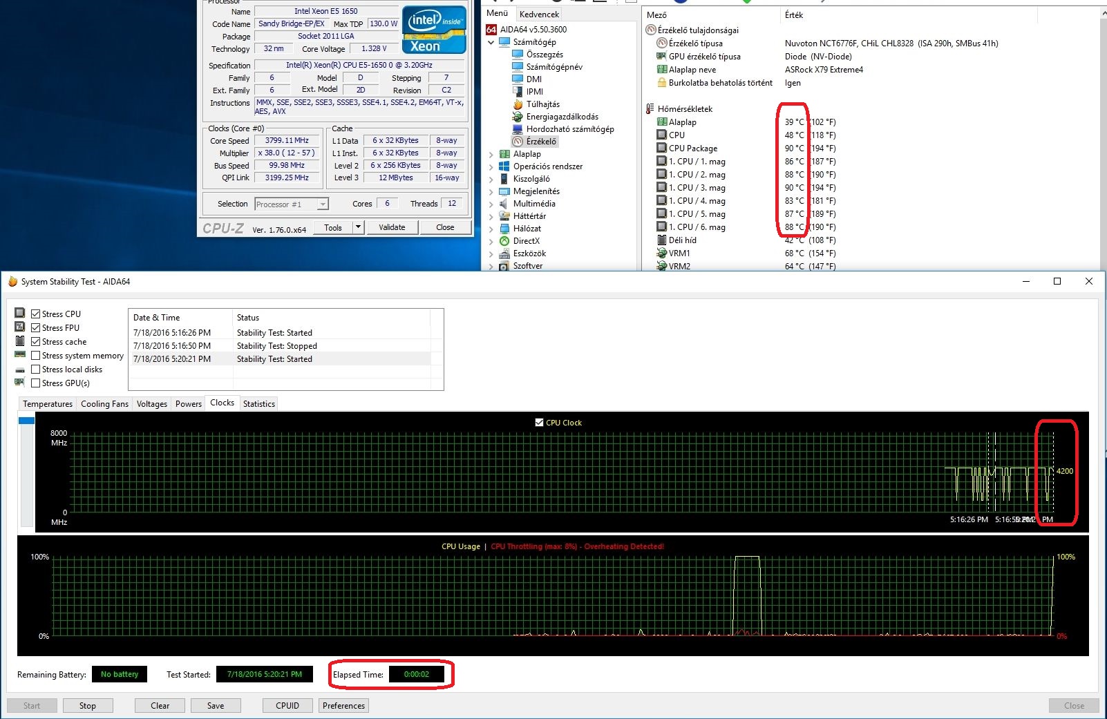

Itt talán jobban látszik miről beszélek. Kicsit lejjebb vettem a feszt és maradt a 4500MHz.
Alul látszik, hogy 2 másodperce fut a teszt és jobbra meg, hogy már rögtön throttling-ol 4200-re, CPU-Z szerint 3800-ra. A magok azonnal 90 köré ugranak az első másodpercben, a CPU viszont csak 48. (nem tudom ez a szenzor hol lehet)Ezért nem favorizálom a szintetikus teszteket.
Abnormális terhelés és olyan mennyiségű hő keletkezik, hogy az ellen csak úgy lehetne védekezni ha előre lehűteném a CPU-t -70 fok köré. És mindez csupán 1.34v-on történik!
Nem hiszem, hogy ezt ellen bármilyen lég vagy vízhűtés védene.
És akkor még az AIDA stress test-je jóval kímélősebb mint a PRIME vagy Linx.
Ha az FPU-t és a cache-t nem pipálom ki és csak a CPU-t tesztelem akkor nem throttlingol, mert jóval kisebb a hőterhelés.
De ez csupán az én paraszti logikám a méréseimből kiindulva.
Most kipróbáltam úgy, hogy direkt minden feszültséget (PLL, VTT) levettem auto-ról és beállítottam manuálisan a default értékekre, CPU kapott +0.04v offset 4.4GHz-en (1.344v max terhelve) és így is ugyan ezt a hőugrást produkálja.
Szóval én biztos nem fogok 1.35v-nál többel tesztelni. -
