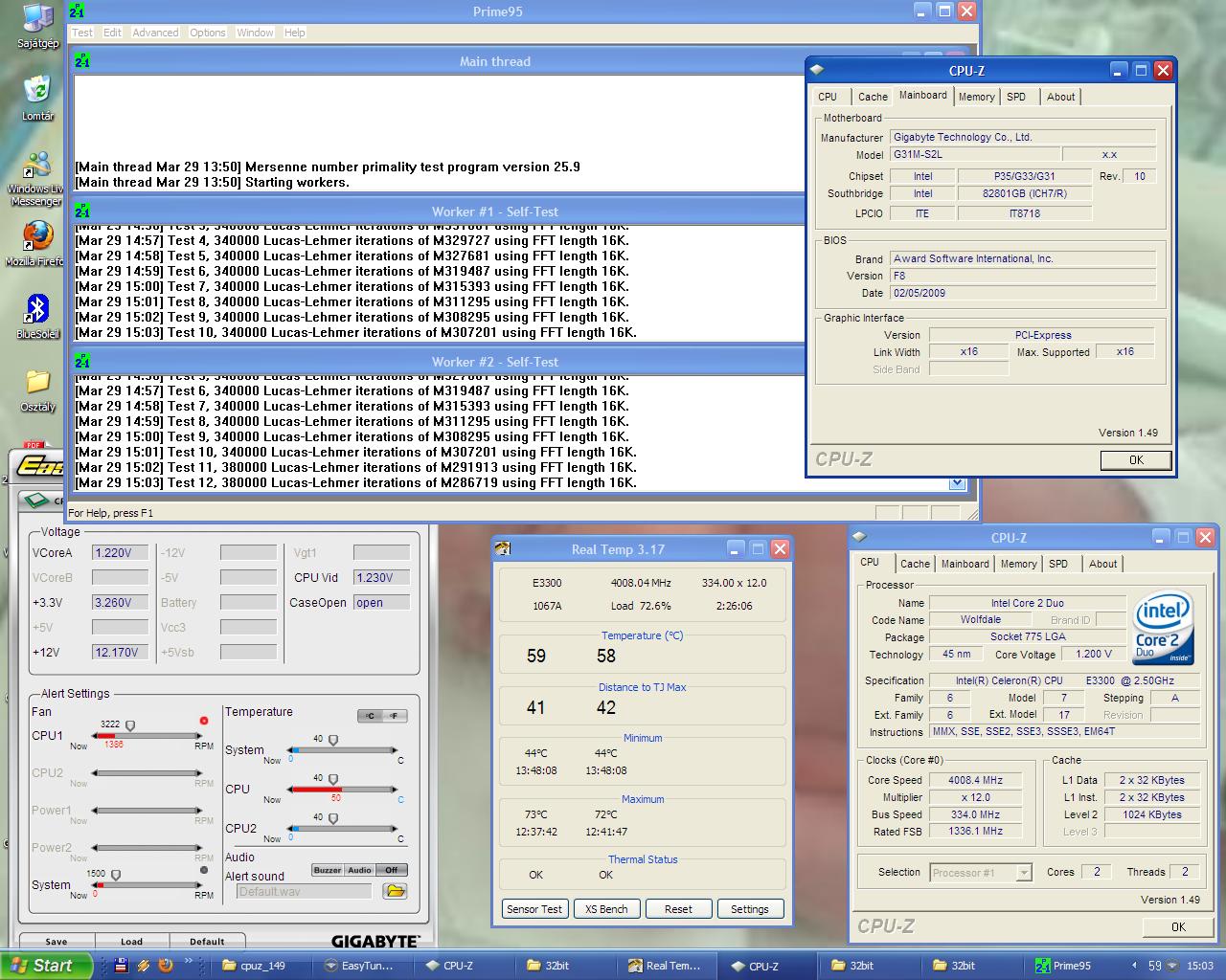

Kicsit visszatérek az E3300-hoz, amiket eddig tudok:
2500mhz: 0.864V prime stabil
3000mhz: 0.96V prime stabil -ez még csak feltételezés, kb 10 percet futtattam-
3500mhz: még nem néztem
4000mhz: 1.184V prime stabil
Ezek alapján valamivel 1.1V alatt lesz stabil 3500mhz-en. Úgy vettem észre, hogy 3.5G fölött szokott az E3-ak étvágya megnőni, ez xarik a tendenciára amint kiderült. 4200mhz-et egy rövid ideig néztem az elégtelen hűtés miatt 1.232V-on. Ebből az következik -talán- hogy 4G felett sem nő meg a cpu étvágya, ha az égiek is úgy akarnák akkor 4500mhz meglenne 1.3V alatt, vagy környékén, bár az már túl szép lenne. A dologhoz hozzátartozik, először azt hittem 3700mhz fölött már nyűglődés lesz, de csak 12.5-es szorzóra volt háklis valami, 12-essel no problem. 375-ös FSB-n prime újraindult, lehet nem is fog összejönni, így 4500mhz-et elbukom 12-es szorzóval, 12.5x360 az gond nélkül menne -elvileg-, ha a feles szorzó csak valami beállítási gikszer volt.
Fentiek tükrében, mivel nagy eséllyel megtartom a cpu-t -még nem biztos de esélyes-, viszont nem szeretném hogy az én szegényes felszerelésem miatt ne derüljön ki mire képes, így akinek van megfelelő bevált lap+ram+hűtő triója a cpu alá, tesztelhetné nálam 1.4V valós-cpuz- fesz. értékig. Az így elért eredmények a tesztelő "tulajdonát" képeznék, mással cserébe nem tudok szolgálni, ha vkinek ennyi megfelel akkor keressen, egyelőre csak igényfelmérés szinten, majd 2-3 hét múlva lesz aktuális. A hely Szentes, időt meg tudom oldani hogy ne a szűkösségén múljon. Akit érdekel a dolog pm-ben keressen

#19617792
#2133
Az már rég egy másik fórumtársnál, ezer éve eladtam -tavaly
-, csak a lap maradt a "tuning" cuccok közül. De megoldottam, gondoltam először porszívó by Bacsis, de nem tetszett az asszonynak
, igaz nekem se. Van itthon egy oszlop venti, azt ráküldtem, 1.264-1.28V@12x334 stabil 3/4-ed órája a prime
dolargaan rekordja megdöntve, a tegnapi dög maradt versenytársnak, csak nem ez lesz a PH legjobb E3300-asa?
szerk: 4 perc híján 1 órája megy a prime, hagyom még egy kicsit aztán tovább lépünk, csak azt tudnám hova
