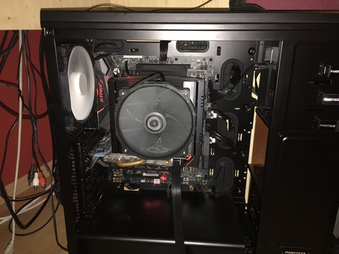

Nagyon valószínű a tápegység egyre inkább. Ma mindenféle gond nélkül elsőre indult...

Segítséget kérnék, hátha valakinek van ötlete. A kliens egy X99 ROG Strix és egy 6800k. Tegnapelőtt óta azt csinálja, hogy bekapcsolom, 00 hibakód, nem pörögnek fel a ventillátorok, de a Front Base-en pörögnek a kódok. Teljesen random, hogy melyiken áll meg az alaplap akkor is 00. Kikapcsolom, újra bekapcsolom, ugyanez. Megint kikapcsolom, bekapcsolom és elindul minden probléma nélkül.
Szétszedés, újrapasztázás megvolt. Valaki találkozott már ilyennel? Tápegység gyanús nekem vagy alaplap esetleg, de remélem nincs nagy gond, mert baromi idegesítő a dolog. -
