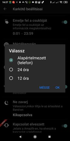

Használ valaki Mi Bandage app-ot olyan Bip-el amire még nem volt egyedi firmware és ékezetes betűtípus telepítve?
Próbálj ki legyen szíves:
- 2.12.1 béta verzió telepítése
- beállítások/nyelv/Amazfit Bip nyelv: Espanol
- szöveg megjelenítés: transzliteráció kikapcsolásaIlyenkor az ékezetes karakterek hogy jelennek meg?
Köszi! -
