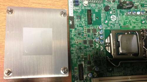

also 4 es a csavaroktol lefele es felfele kellcsak helyet csinalni, tehat nem sok a bukó egyebkent az also lapja majdnem 2x olyan vastag mint a gyari alu hp es jo suru szoval nem aggodom hogy alig marad borda
egyebkent ez egy gyarilag hp darabszépen fényesre polirozott fenékkel

megjottek a rezes bordak...
azert nem semmi a kis torpektol, hogy kilencen kb 6 kilot nyomnak...
sajna beneztem, mert a 9bol 5 darab hőcsöves, amit nem tudok meretre faragni
viszont a maradek 4 bol egy dell borda nagyon biztató... pivivel alacsonyabb mint a gyari alu de alapteruletre 1 kicsit nagyobb (talan meg vagni is kell belole) valamint a lyukakat kell athelyezni...
van meg ket HP borda az egyikre ráfér akar egy 1cm vastag venti , a masik olyan lapos hogy arra akar a 2centis is
a negyedik borda lenne a legjobb, viszont ez 1 centivel magasabb mint a hely
fotók talán holnap
ha majd lesz energiám nekilátok barkácsolni tesztelgetni valami szepet...ja es a 2020T nek is ugyanolyan szarul fekszik fel a gyari hutése

nem tudom, hogy most sirjak vagy sirjak...
ha mar arulom gondoltam megnezem meg jobban ezeket a G8 szerverekethát amit lattam annak nem orultem...
(ha esetleg eltunne a link: a kepen a cpu kb 1/3án látszik hogy a hűtés zsirja hozzáért a procihoz a tobbi helen nem ért hozzá...
szerintetek??
ha megzsirozom talán garibukós, ha nem zsirzom akkor meg tonkremehet vagy legalabbis throttlingol ha terhelem...[ Módosította: radi8tor ]
