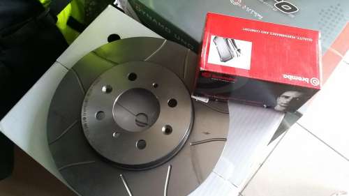

DeathAdder
#31169
Csak nem csinál ilyet egy nagy alkatrészkereskedő. Bár a mai világban már nem lehet tudni. (Viszonteladói státusz miatt kapom olcsón)
Elhoztam a kocsit, rajta van a tárcsa+betét. Sokkal biztonságosabbnak érzem, mert nem ringatózik fékezés közben. Viszont a beszerelés ára felért a betétével...
Mind1... Most 200km-er nyugisabb vezetés következik. -
bbubby00
#31166
Semmi rosszmájúság, csak rávilágítottam hogy szeretik őket hamisítani szép számban, ezért szkeptikusnak kell lenni ha olcsó és brembo.
Nem tudom hogyan deríthetnéd ki, ez nekem már magas
Az meg igaz h úgy sem fogják az orrodra kötni, hogy igen igazából nem gyári brembot hanem valami kínait adtunk el neked
bbubby00
DeathAdder
#31165
Most akkor hívjam fel az unix/ic/láng/bárdit és kérdezzem, meg h melyik Brembo gyárból rendelnek?

Most töltöttem fel a képeket szombatról, néhány gyári alkatrész infó:
- feszítőgörgő Koyo,
- vízpumpa NSK,
- ékszíjak: BANDO 4PK845; 4PK800; 4PK820 -
