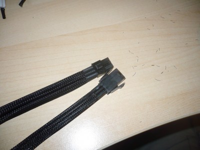

Szerintem nem hátrány. A lényeg, h a harisnya ne jöjjön ki a zsugor alól. Az hogy elcsúszik a vezetéken nem gond, azt vissza lehet tolni. Ha meg "rásütöm" a fémre is a zsugort, akkor az nem engedné, hogy elcsússzon és nagyobb az esélye, hogy a harisnya jön magában. Szóval nekem tökéletes így. A 7mm-es 1:4-es amúgy is jobban szorítja a harisnyát, mint a 4mm-es 1:2-es. És sajnos csak 1m zsugorom volt, épp hogy elég lett, muszály volt ekkorára vágnom. A ventire kell még, meg a bekapcsoló, reset gomb vezetékére, de arra jó lesz már az 1:2-es is.
Amúgy szép lett a harisnyázásod. Kár volt kiadni a pénzt a harisnyázott kábelekért, tényleg elég átlátszóak. Az MDPC-sen semmi nem látszik át, meg ahogy látom a tied is eléggé sűrű.

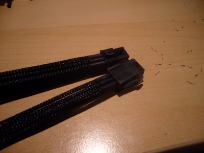

Aha, világos a dolog. Mondjuk én is kiszedtem minden vezetéket, pontosan lemértem minden harisnyát 15cm-re és minden zsugorcsövet 1,25cm-re. A vezetékek pedig egyforma hosszúak. A harisnyát szépen ráhúztam a vezetékre és az egyik oldalon a fém végétől (teljesen a végétől) 2cm-re toltam mindet, valamint a zsugorcsövet úgy tettem, hogy ne menjen pont rá a fémre, ahol rázár a vezetékre. Tehát így is elvileg egyforma és az is lett, ha nézted a képet. Ja és jó is, hogy nem tettem a fémre a zsugort, mert így ha erősebben meghúzom, nem a harisnya jön ki a zsugorból, hanem a zsugor csúszik el a vezetéken, amit utána visszatolhatok a fém végéhez.

Ugyanazzal a módszerrel kell melegíteni mindet, gondolom ez a titka. Én először egy párat úgy csináltam, ahogy itt mutatja, tehát először a vezetékre zsugorodó részt és ezután a kábelre zsugorodót melegíti. De nem nagyon vált be. Szerintem érdemes az egészet egyszerre melegíteni alulról és szépen összehúzza felül is egyenletesen. Majd a láng felett szépen körbeforgatni egyszer. Nálam ez vált be. A képen látható is, hogy egyenletes lett, leszámítva az első két kék harisnyás kábelt, amit még az első módszerrel csináltam.

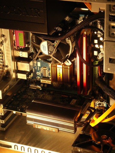

A plexit az oldallaphoz belülről beragasztottam. (A plexire és az oldallapra is mélyítést martam, így egy szintbe esnek, nincs lépcső)
A 4670 hűtőjével csak az volt a bajom, hogy iszonyat hangos volt a kis ventillátora. Egy közlemez segítségével csavaroztam rá egy sima 8centis ventit, amit fordulatszámszabályzóval még halkítottam. (Így net, filmnézés közben 33-36fokos a gpu, ami játék közben 48-52 fokig megy fel, 20fokos szobában) -

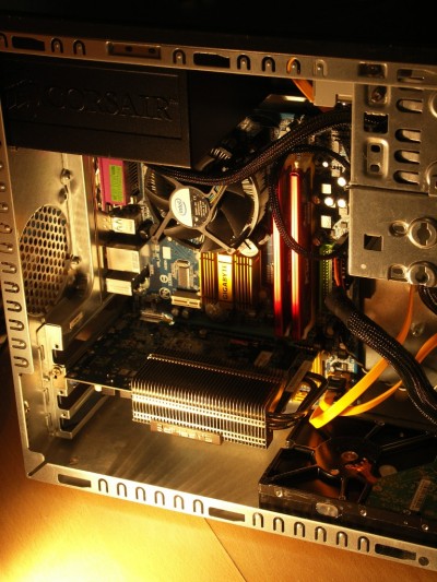

Készítettem egy gépházat alumíniumból és plexiből. Vélemények?
Adatai röviden:
Súlya: 6.7kg (üresen)
Méretei: 415x420x223mm
Maximum mAtx alaplap fér bele, 1db 5.25" hely, 5db 3.5" hdd hely.
(A kábeleken még lehetne igazgatni, egyenlőre még csak 'belehánytam' a konfigot) -

legenda
Nemtom, de ez alapján simán el lehet rendezni rendesen azokat a kábeleket...

Cthulhu Dawn #20410 üzenetére
Engem érdekel, bár ha egyszer eljutok odáig, hogy harisnyázom akkor magamnak szeretném megcsinálni, meg amilyet elképzeltem, olyat nem árulnak készen
Amúgy gondoltam, hogy nem egy csúcsminőség.. túl olcsónak tűnt.
Cthulhu Dawn
No, ma elmentem a harisnyázott NZXT hosszabbítókért. Kezdeném azzal, hogy nagyon pici harisnyában van, szerintem ez már 2 milliméteres, szóval 3-4-esek közt hülyén nézhet ki, én szerintem újra is fogom harisnyázni (ha már itt tartunk, Örs vezér tere közelében van valakinek fölösleges, és eladó 3-4 mm-es zsugorcsöve, nincs kedvem megint olyan messzire elmenni érte). A másik pedig az, hogy a harisnya sem valami csúcsminőségű szerintem, ha alatta nem fekete kábelek lennének több szín látszódna, mint harisnya, de ezt majd csak akkor tudom megerősíteni ha leszedtem a hosszabbítóról. Esetefele csinálok róla képeket ha valakit érdekelne milyen is.
