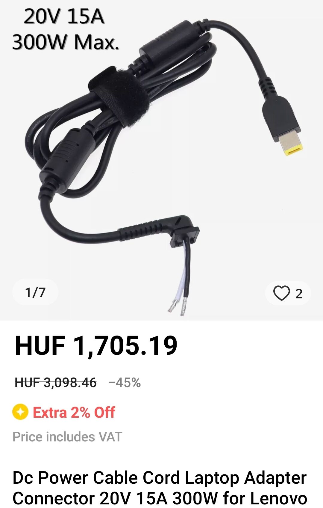

Hi.
1. Olvastam én már itt nagyobb eszetlenségeket is, szerintem ez akár még kivitelezhető is lehet.2.- 3.Azt az atx power adaptert használd csak arra, hogy bekapcsold vele a psu-t, a pci-e csatiról szedd le a 12 voltot, az azonos színű vezetékek közösíthetőek(növelveaz össz keresztmetszetet), tehát a sárga [+12v] és a fekete [GND] színű vezeték, a csatit meg egyszerűen levágod róla.
4. Veszel egy ilyen kábelt és ezt teszed a dc-dc konverter kimenetre.
Lompos48
5 hozzászólással korábbal tűzött be @Kernel kolléga egy "dugós" táblázatot. És az még nem minden. És mindegyik megfelel valamilyen standardnak.Ez néha még jól is fog, pl. nem dugsz rá egy 12V-os tápot egy olyan elektronikára, ami csak 5V-ot kér.
Általában az adapteren és az elektronikán is fel van tüntetve a kontaktusok polaritása. Ha nem, akkor a legegyszerűbb egy műszerrel megmérni melyik melyik.
Nem barbár a levágás majd a dugó cseréje. Ha találsz zsugorcsövet, abba el is rejthető a toldás.PS. Ha műszer nem kerül, akkor is akad néhány amatőr megoldás a polaritás ellenőrzésére.
