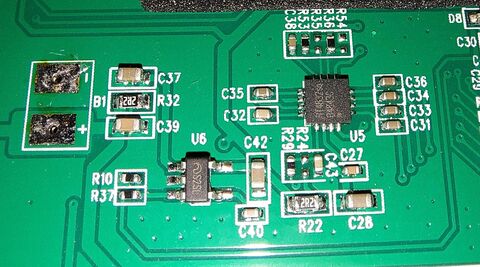

Nekem MakeSkyBlue V118 60A fedőnevű van (a képen a jobb oldali) amit most vettem az meg PowMr.Ez utóbbi már a vámon van, hétvégén letesztelem abban hogy megy ez a funkció. Bár tök mindegy, veszek ilyen panelt aztán átrendezem az egész kócerájt.
Jó lenne találni valakit akinek van ugyan ilyen v118

Nos, kicseréltem az említett alkatrészt. De valahogy úgy érzem jól beszopattam magam. Igazából sosem próbáltam előtte, mármint a "hiba" előtt hogyan működik ez az alsó határ dolog. Tehát most úgy működik a csere FETel mint az eredetivel. Hibát dob, ami kikapcsolásig benne is marad. Amúgy a kimenetet kapcsolja, tehát ha nincs hiba van kimenet. Sajnos a doksi cetlin sincs semmi konkrét erről a procedúráról, és nem találtam leírást sem. Van napelemes topik, de ott ilyen csipp-csupp dolgokkal még csak szóra sem méltatnak.
Szóval nekem az az érzésem, hogy ez ilyen. Tehát nem volt semmi hiba, hanem így működik. Most már tök kíváncsi vagyok. Ha megjön a másik ez lesz az első, hogy kipróbálom ezt a dolgot az új cuccon... -

hzsolee
tordaitibi #88419 üzenetére
Igen, low batt hiba. Nem szeretném kukázni. Már írtam az eladónak is, hogy küldhetne rajzot. De ott most ugyebár ünnep van. Reggel gyorsan körülnéztem, német raktáron volt még 4 db, vettem egy újat. Mondjuk nem pont ez, hanem PowMr a neve, de lesz@rom. Ez most kb 50 lenne, így meg 37 volt. Hétvégén visszakötöm, megnézem megáll-e a maxon. Mire hazaérek sötét van, úgy egy kicsit nehéz a töltést megmérni 😁
Itt még azt hittem visszaáll ha tölt valamennyitDe aztán jött a fekete leves
Építgetni béna vagyok, inkább veszek hozzá valami panelt. Ha nagy a gebasz, ha nem baj megkereslek pmben a javító ember kontaktja miatt. Nem akarom már itt teleszemetelni a topikot.

Hát lehet, de nem próbáltam. 22V-ra állítottam a vezérlőt, hogy azért az akku 11 alá ne menjen, de ott még az inverter ment simán. Reggel még gyorsan ránéztem. Ide jön fel erre az ellenállásra. Ez feltehetően jó, mert az ugyanolyan számú ugyanazt az értéket adja.
Erős a gyanúm, hogy tényleg az ic halt meg. Mert mikor a beállított érték alá megy nem csak nem kapcsol hanem hibát is dob ami aztán csak újraindítás után tűnik el. Remélem a töltés része jó maradt, mert tökön szúrom magam ha nem áll meg a max értéknél 🙄

tordaitibi #88412 üzenetére
Makeskyblue. Ma veszek egy új fetet, aztán összerakom, mérek majd. Ha úgy sem jó, akkor lehet az van amit Darvinya ír, hogy az IC kampec. Akkor ezzel már nem tudok mit kezdeni. Elvileg a töltés része működött, de ezt majd tesztelem.
Milyen külső megoldással lehet kapcsolni, hogy a túlmerülést elkerüljem? -

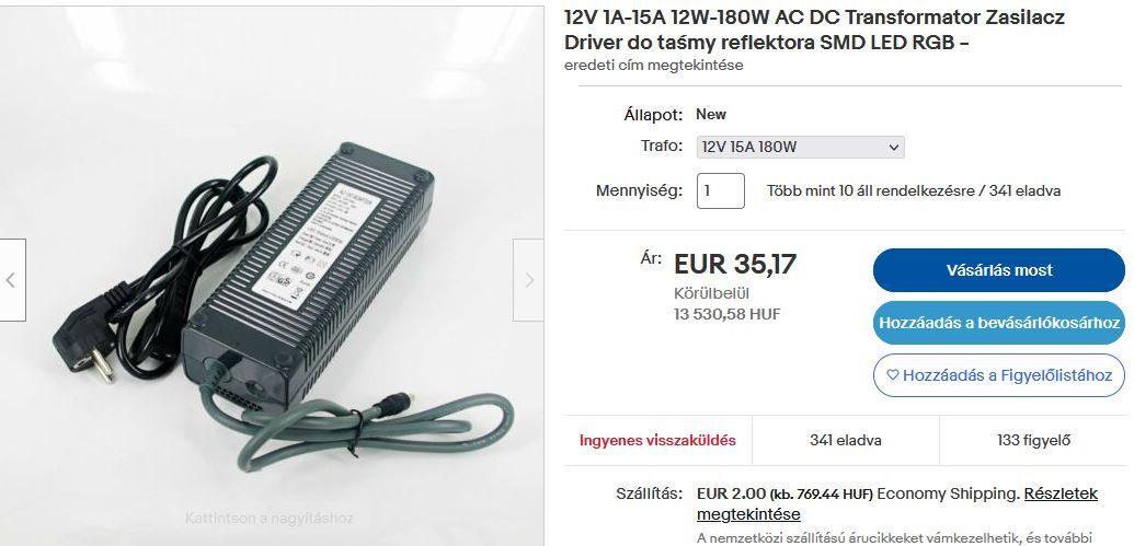

tordaitibi #88230 üzenetére
Értem én, csak ehhez nincs is feltüntetve a 14V, de a márka több másik termékéhez a 12V mellett a 14V is ott van.
fatpingvin
egyedül akkor tud necces lenni ha valami alkatrész közvetlenül használja a tápfeszt, ezt érdemes lehet megnézni. én pl találkoztam olyan külső vinyó dobozzal ami a csatlakozóról jövő 12 voltot közvetlenül adta tovább a belső SATA csatlakozó sárga vezetékének. ez mondjuk lehet problémás.

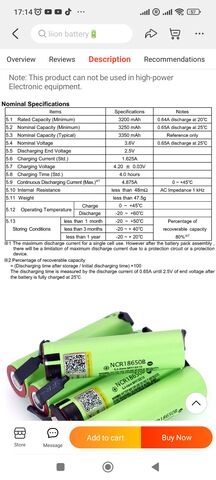

nem ezt a lényeg. Hány voltot ad egy 3s li ion pakk 95, 70 és 25% töltöttségnél? mert ez az én számológépem szerint 12,3, 11,7, 10,8V-ot ad ki. Egy dolog, hogy a rádiómnál ez eleve túl alacsony indulás, a 4s li ion kezdő 16V-ja viszont megsüti a rendszert. Plusz a 10,8V már kuka, kb a névleges adóteljesítmény negyedével.
Ezek kb az igények, 12-13V környékét kell becélozni akkor is, amikor tele van az akkupakk és akkor is, amikor már majdnem lemerült. Ez Li ionnal pont 3 és 4s között van félúton = folyamatosan aktív buck booster = zaj/zavarás.
tordaitibi #88164 üzenetére
Ez annyira jellemző a kínából vett cuccokra
Méret a leírásban: 14.5*100*300 mm
Méret a képen: 12*125*325 mm
túl sok/nagy + ha jól látom, ez li ion, ami merülése alatt jó nagy feszkóesést produkál. Max másfél kilóban szeretném ha elférne egy minimálisan feszültségkonvertált 12-13V-ot adó rendszer. Továbbra is rádió etetése a feladat, minimális rfi mellett, erre a 'jóisten is a 4s 3,7V-os lifepo4 cellákat találta ki

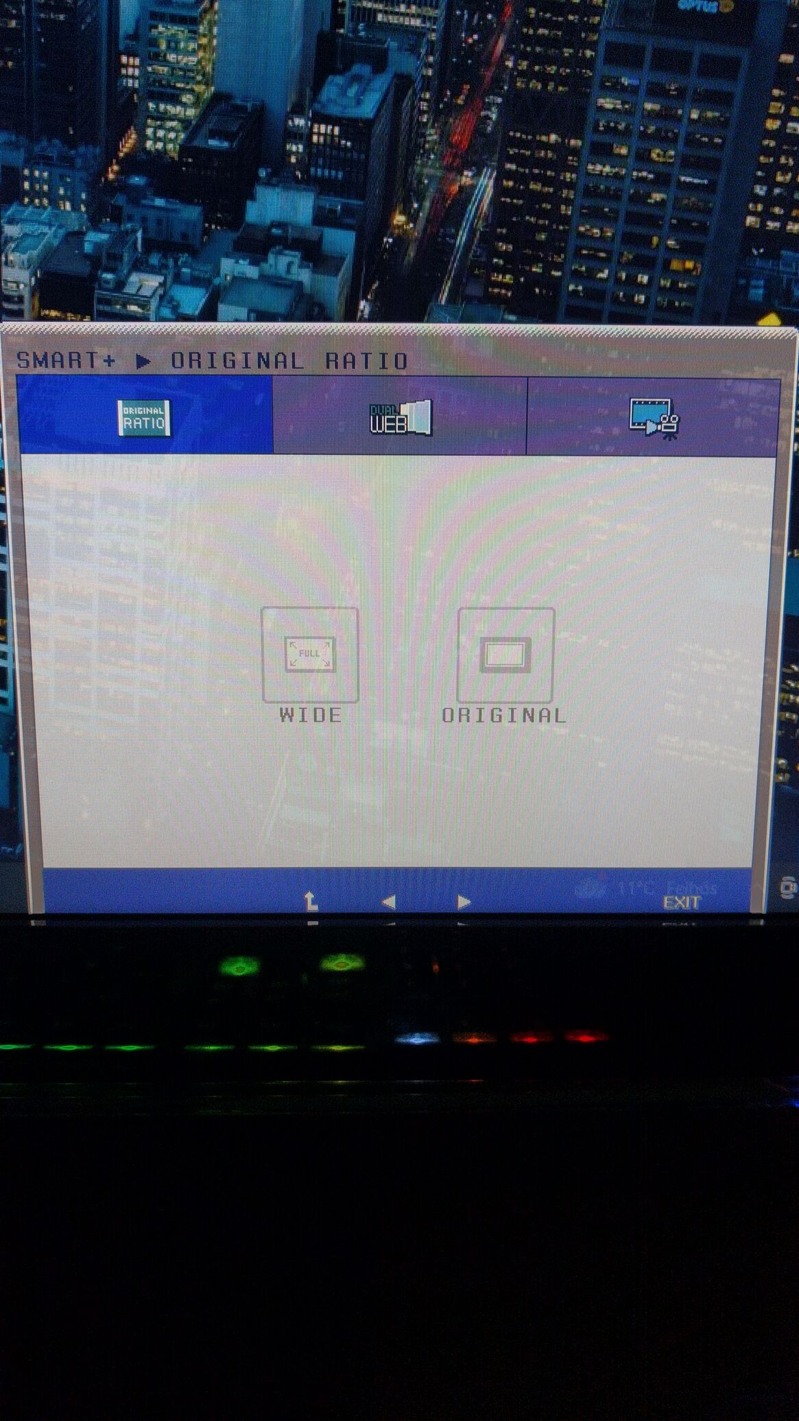

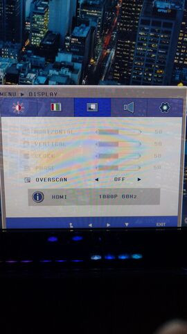

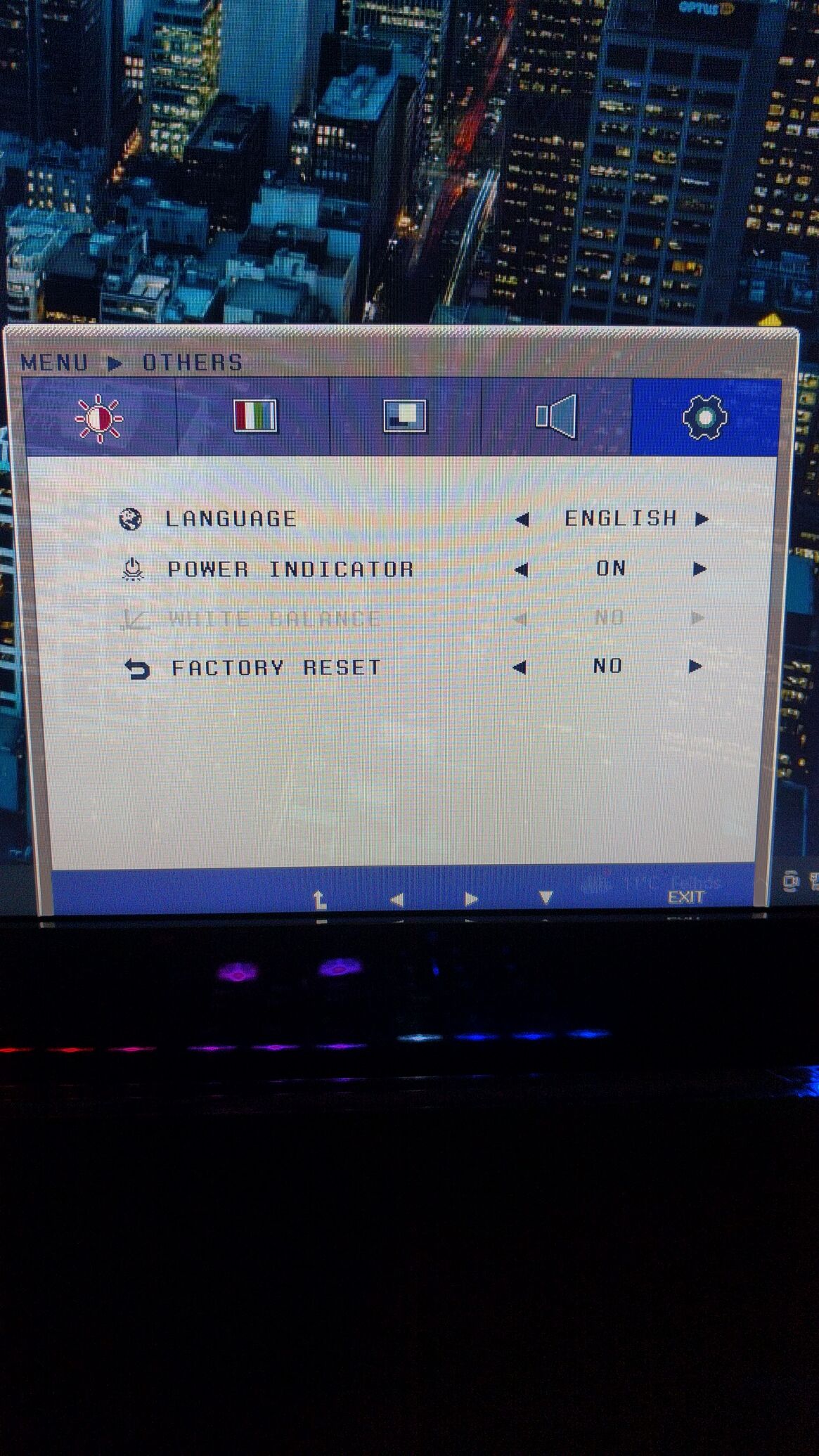

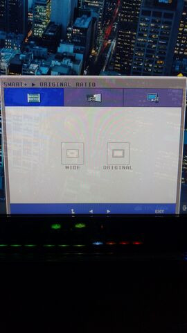

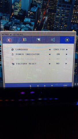

Szia! Köszi az ötletelést sajna kb. amit tudtam megpróbàltam.
Egy DVI-HDMI kábellel is ezt csinàlja, illetve a mostani HDMI -HDMI kàbellel. Factory resetnél elfekeketedik 2mp re a kép aztán vissza jön a kép. De a probléma a következő bekapcsoláskor ugyanúgy fenn áll. Semmilyen power sawing mode-ot nem találtam a menüjében.
Ilyen a menüje. -
