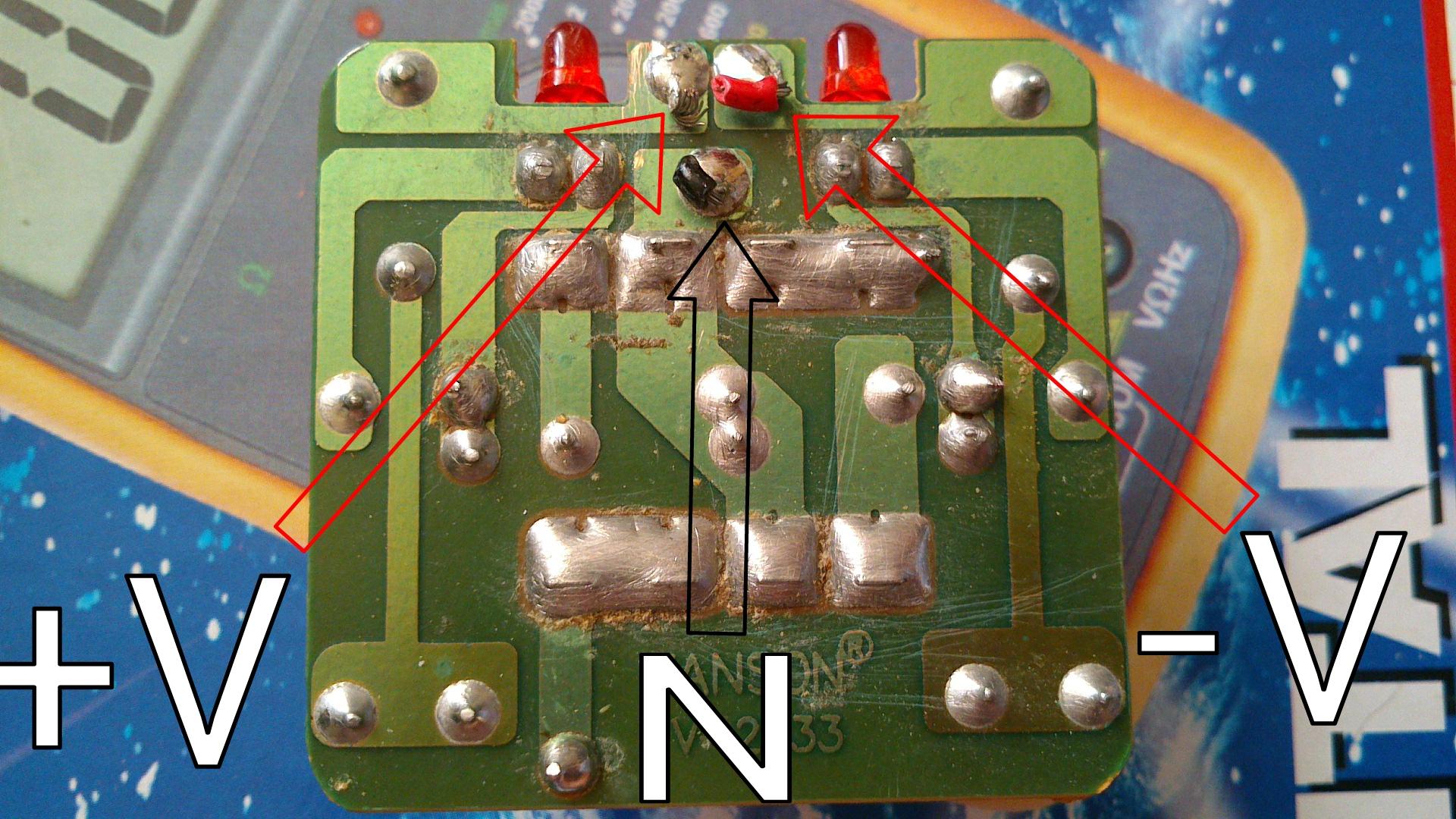

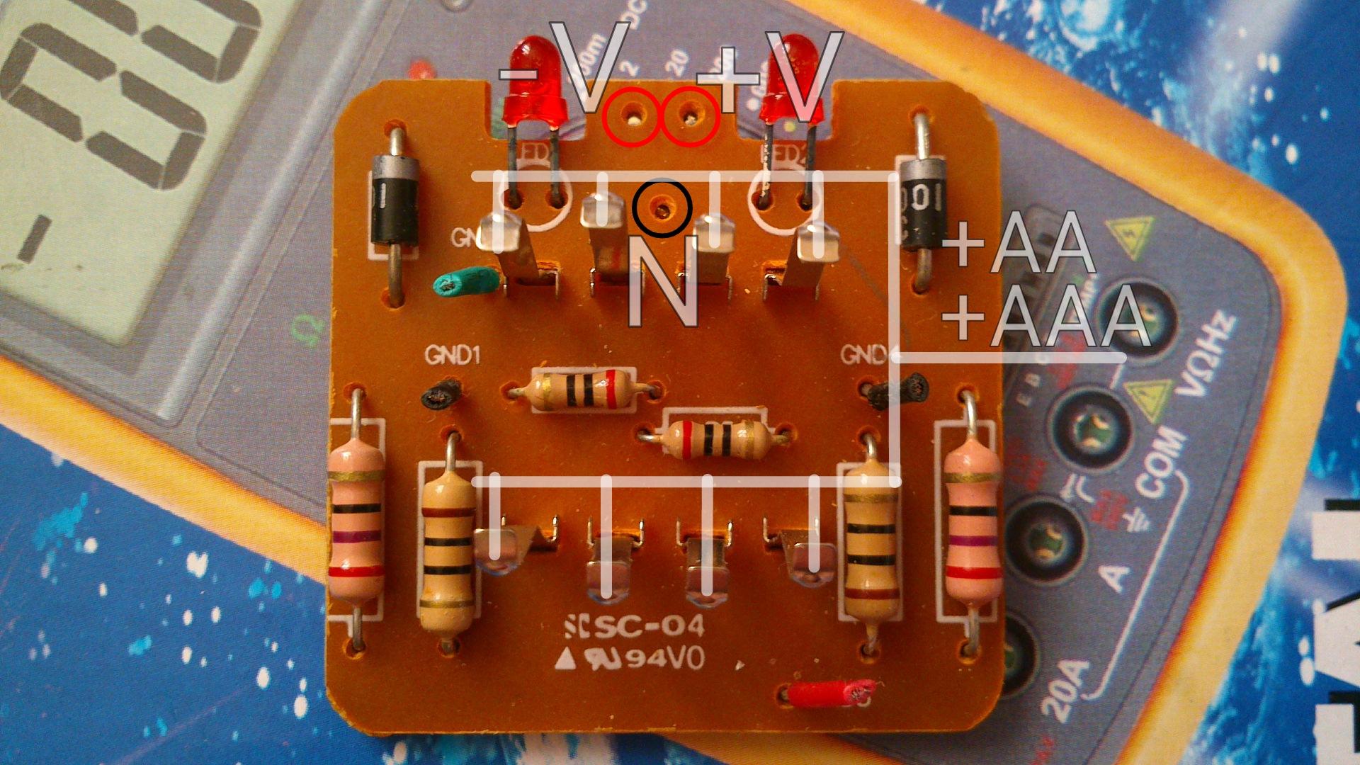

darvinya
Kernel #37490 üzenetére
Tölteni nem csak osztva lehet, 2 AAA és 2 AA(és fordítva).
Hanem 4 AAA v. 4 AA, v. csak 2 AA/AAA.De így belegondoltam írásodba és már kezdem érteni ennek töltési mechanizmusát.
Itt a polaritásra kell ügyelni, mert maga az 1db elem az „egyenirányító”.
Elem(/db) pozitívja zárja a két fél tekercset, a negatívja pedig csillagpont.Hát amit most vettem az komolyabb az 13h időzítő, feltöltött elem jelzés, zárlatos akku jelzéssel.
Ezzel a régi töltővel inkább kinyírom az aksit mint töltöm.

Az a gond egyedi méréssel, hogy hegesztet SC 10x1.2V 1200mA -es aksik vannak benne.
Van az aksin töltetség jelző az nem mutat semmit, viszont az 1db LED(világításnak) az működik.Amit elmondtál, azt szűrtem le, hogy még nem döglött az aksi egyben.
De a 10db-ban van ami viszont nem jó már.Itt a másik:
HAMA AA(140-160mA) és AAA(70-85mA) 2/4-es töltő.
Kicsit érthetetlen hogyan tudta ez tölteni bármit.A hozzá adott 4db HAMA AA NiNH KR6 1850mA -es aksi(10 éves) feltölthetők, de instabil.
Ezt már említettem múltkor a borotvámnak szántam, de a hang akkor meg változott.
Első töltéskor és abból első 2db még elment, de a másik 2db meg sem mozdította a borotvát. (egyszerre volt feltöltve)
Utáni töltés eredménye katasztrófa.
A fesz meg volt, de kapacitása nulla.
Vettem egy VARTA töltőt és benne volt 4db AA HR6 Mignon 2600mA R2U, az már tényleg tud.
A VARTA(AA 240-260mA) töltővel elkeztem tölteni a HAMA aksikat, de 13h alatt sem sikerült neki és már itt a védelem lekapcsolt az idő limite miatt.
Ha feltölti akkor kialszik a LED, ha villog akkor zárlatos az aksi, sajnos ilyen nem volt.
Levettem megmértem, és pár nap után újra mérem és leterhelem jó e.
Ha nem akkor kuka.Más:
