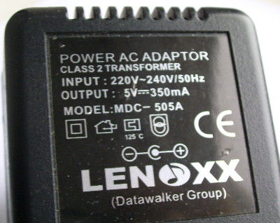

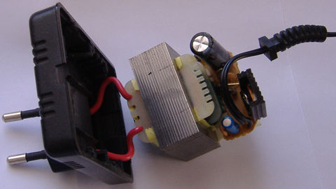

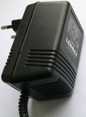

A Kernel képe iskolapélda. A 350 mA és minimum 3V feszültségtartalék már produkálja az 1W disszipált teljesítményt. Ezért már ott a borda. Egy minimális 1A esetén ez már jóval nagyobb bordával jár, ami helyet igényel és kis műanyagtokban hűlni se tudna. A galvanikus leválasztás pedig ugyanolyan jól biztosítható a vasmagos trafóval, mint egy optocsatolóval.
