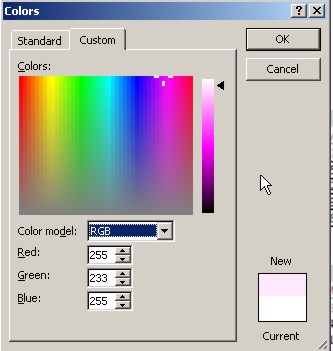

kjani18
Gyula84 #20253 üzenetére
Ismét bocsi a belepofázásért!
A régebbi képcsövek öregedése közben a három katód karakterisztikája megváltozik, ha a rózsaszínesedés fokozatosan alakult ki az a képcső hibája lehet.
Ennek ellensúlyozására van a legtöbb típusban "fehéregyensúly" állítási lehetőség (trimmer potik). Vigyázz, ha belenyúlsz, balesetveszélyes!!!!!!!!!!! -
