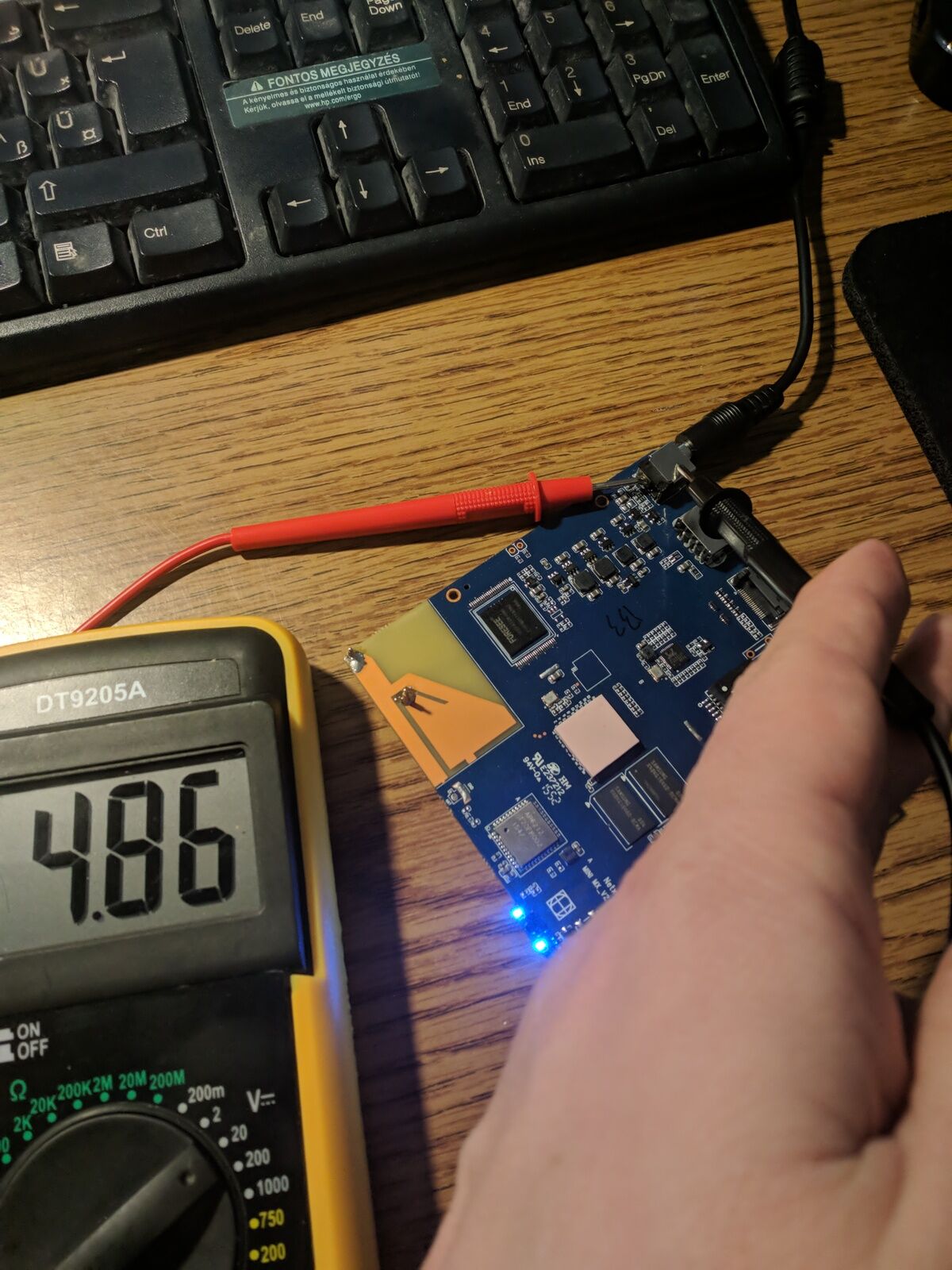

Köszi! A kékekre végül tegnap rápróbáltam be és kimeneten is meg volt a 230V az 50W-os páká. Azt simán kapcsolgatja ki-be, de a vasalót (3.1 kW, ami kéznél volt) már nem volt hajlandó bekapcsolni, rögtön leoldott - mondjuk ezen nem csodálkozom.
Holnap ránézek a pirosra is, ma már nincs kedvem nekiállni vacakolni vele.
Ahogy nézem a szivattyú 1300W-os, szóval amúgy nem szabadna gondot okozzon... -

Majd kimérem a tápot persze, de a videóban azt mondja nem 5 V-os.
Zajjal szerintem nem lesz gond, mondjuk pont az audió kimenetét akarom használni.Potméteres tippet köszi.
De hol tudok venni normális DC-DC konvertert?
