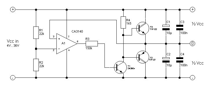

Az erősítő szerintem lehet bármilyen. Az egyetlen feszről táplálást pedig egy virtuális félfeszültséggel ami 2 ellenállás, 2 kondi, jobb esetben még egy egységnyi erősítésű op amp is.
Ha "leborotválod" a tranzisztorokat, és R3, R4-et majd összekötöd az IC 3-6 lábait ebből a rajzból, megvan a "jobboldal" is.
