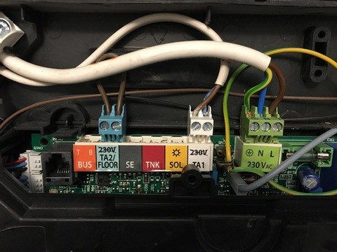

#54597

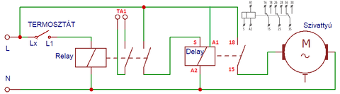

Oda valóban nem lehet 230 V-ot kötni, úgyhogy kell egy relé is. A villanyszerelési anyagokat annyira nem követem, ez egy általános, kétáramkörös relé, 230 V AC meghúzótekerccsel, minimális terhelhetőséggel, mert jelentéktelen áramot kapcsol.
A termosztátnál 16(2)A terhelhetőséget ír (AC/DC), reléből is kb. ilyesmi megfelel.
Tehát a termosztát a relét kapcsolja, utána annak egyik érintkezőpárja megy a kazán TA1 csatlakozójára.
Másik érintkező indítja az időrelét, az meg a szivattyút.

#54594
lefenykepeztem a kazan bekoteset, ahova a termosztat jele megy TA1 sajnos nem 230V jel
megy, amugy egy ariston genus premium evo 24 a tipusaezek szerint szükségem lenne egy kétáramkörös relére?
haluxvill-be lehet ilyet kapni? - esetleg meg tudod mitatni melyiket erdemes venni?ahogy latom egy falonkivuli DIN-es dobozra is sziksegem
lesz, egy 4 tagura gondoltam, es lehet teszek bele meg egy biztositekot is amivel aramtalanitani tudom ezt az egeszet -

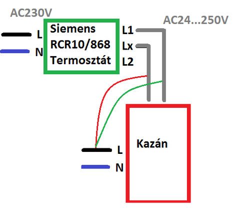

#54593
Az időrelé az A1 ponton kap állandó fázist, A2 a nullára megy. S a trigger lényegében, ott kapja az indítójelet (az is fázis).
- a szivattyút rákötöm az időrelé 38 és A2 pontjaira, ez OK
Meg a nullára is, ez fontos.
Csak ezt így látatlanban nem lehet tudni, a kazán vezérlése hogyan van bekötve:
Tehát van-e közös pontja a fázissal, ha igen, akkor a piros vagy zöld vonallal jelölt?
Ha nincs közös pont, tehát a termosztát érintkezője a kazán elektronikájának két független pontját kapcsolja, akkor oda természetesen tilos 230 V-ot kötni.
Ebben az esetben szükség van még egy kétáramkörös relére, 230V AC meghúzótekerccsel. Ekkor a termosztát a relét kapcsolja, majd annak két érintkezőpárja külön a kazánt és külön a késleltetőt, hogy a galvanikus elválasztás biztosított legyen.
Majd holnap ezt is le tudom rajzolni, ha szükséges.

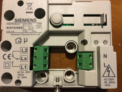

#54591

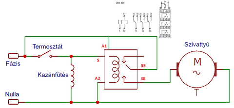

elnézést, hogy ilyen szájbarágósan se értem, biztosra akarok menni
van több vezetékem:
- be van kötve a termosztát a 230-ba, ez OK
- a kazán rá van kötve a termosztát L1, Lx pontjára ez OK
- a szivattyút rákötöm az időrelé 38 és A2 pontjaira, ez OK- gondolom rá kellene kötnöm még a 230-at az időrelére, a szivattyú meghajtásához, de hova?
- a termosztát vezérlését az időrelére kell kötni, az Lx-et az S-re, az L1-et az A1-re? -

#54590
Igen, az egy relékimenetű egység, vagyis közvetlenül tudja kapcsolni a kazánt, meg a késleltetőt is. A szivattyú pedig már a késleltető relé érintkezőit terheli, ami 8 A-t elbír.
Azt gondolom, nem kell mondani, hogy a relénél:
35-38 = 15-18
Ez csak annyiból érdekes, hogy ha jobban kézre áll a szélén lévő csatlakozás, akkor nyilván azt is be lehet kötni.

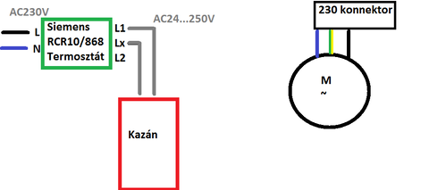

#54582
Az alapelvet felvázoltam, de csak feltételeztem, hogy a termosztát egy kapcsolót képvisel, ami alkalmas a fűtés bekapcsolására, a jelzett módon:
Tehát a termosztát indítja a fűtést és a késleltető relét, ami rögtön bekapcsolja a szivattyút is.
Amikor a termosztát lekapcsolja a fűtést, a szivattyú még áramot kap, a beállított késleltetés idejéig.

Segítséget szeretnék kérni, egy multifunkciós időrelé bekötéséhez, a feladata a padlófűtés szivattyújának működtetése lenne, az alábbi módon:
- a termosztát bekapcsolja a kazánt és elkezd fűteni és ezzel egy időben bekapcsolja a padlófűtés szivattyúját is ami elkezdi keringetni a vizet a padlóban
- majd amikor a termosztát adja a jelet a kazánnak, hogy álljon le, mert elérte a megfelelő hőfokot, az időrelé késleltetve kapcsolja ki a padlófűtés szivattyúját (mondjuk a kazán kikapcsolása után 10 perccel)- adott egy ELKO CRM-93H időrelé
- egy termosztát amiből 2 vezetéken megy át a jel a kazánba (kisfeszültség)
- egy szivattyú (230 V)Az időrelébe be kellene kötni a 230-at, a vezérlést ami a jelet viszi, és kimenetre kötni a szivattyút, sajnos nem vagyok szaki így nem boldogulok vele, ez alapján a leírás alapján kérném a segítséget:
köszi

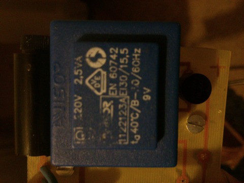

#54579
Középcsapolt szekunder nem jó, csak 2 db galvanikusan elválasztott szekunder alkalmas ilyen célra (4 kivezetés).
Különben zárlat lesz, ha összekötöd a kimenetet, mivel ez két teljesen egyforma áramkör, ami jellemzően a pozitív ágban szabályoz és a negatív a GND. Nem szimmetrikusra tervezett.

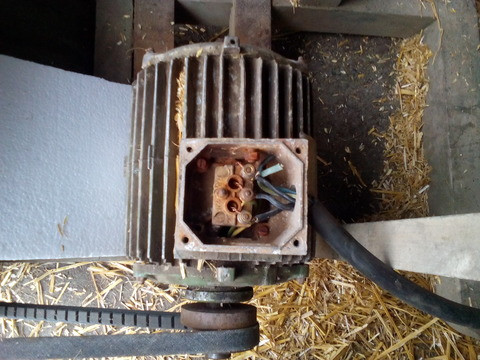

Ha csak 3 vezeték van kihozva és 3 fázisú a motor, akkor csak csillag kötés lehetséges
Ezt nem tudom, miből gondolod, a háromszögnek is három sarka van, meg (esetünkben) a csillagnak is.
A csillagpont meg egyébként is lényegtelen, nem szükséges a motor működéséhez. Akár ki van vezetve, akár nem.

Ha csak 3 vezeték van kihozva és 3 fázisú a motor, akkor csak csillag kötés lehetséges, a csillagpont össze van kötve belül, le van kötve a tekercsfejben és be van lakkozva.Műszerrel mérd meg őket egymáshoz képest, nagyjából egyformának kell lenni az ellenállásnak, plusz nézhetnél egy testzárlatot is, egy kis (kb 15w) próbaizzóval.Érdemes lehet esetleg lekapni a ventilátor oldali deknit, benézni a tekercshez, nem-e kokszos, párás (vizes), stb...
moha21
Batman2
#54518
"Továbbá nem túl erős, lassúnak tűnik számomra az eladó által közölt 1450hez a jelenlegi fordulata és jelentősen melegszik rövid idő alatt is!"
Fordulatot leginkább stroboszkópos ford.mérővel tudod megnézni.
"Kérdésem, hogy a fázisokat bármilyen sorrendben kőthetem a 3 vezetékre, vagy biz kötések esetén ellendolgoznak, ami okozhatná a lassúságát és az erős melegedését, vagy ilyen nem lehetséges?
Igen a sorrend ilyen szempontból mindegy csak a forgásirány változik.
"Ezt egy szecskavágó géphez adták, mondván ezzel üzemelt, volt a készüléken egy bekötetlen 5eres vezeték, 4 pólusú ipari dugóval.
Ezt leszereltem, és a kábeleket közvelen érintettem egyszerre a 3 fázishoz, mett nálunk csak 5 pólusú, dupla földes gudaljak vannak."Én még életemben nem hallottam dupla földes dugaljról :-) A motornak nyilván nulla nem kell csak védővezető ezért elég neki a 4 pólusu ipar dugalj. Neked 5 pólusú van amiben van védővezető és nulla is. A nullát nem használod belőle.
PS: Illene egyébként rendes kötést csinálni ( körsarú pl. ), mert sok tud múlni egy kötésen!
Adattábla nélkül nehéz bármit is mondani a motorról.

Delta kapcsolásnál szikrázhat akkor is, ha szakadt az egyik tekercs. De könnyen lehet menetzárlat is, azt kimutatni sem egyszerű. Túlzott melegedés, csökkent nyomaték árulkodhat róla.
A három fázis maga biztosítja a forgómezőt, gyakorlatilag az erőművi generátor forgását képezi le, egy villamos tengelyen közvetítve (vagyis három szál vezetéken). Ezt nem én találom ki, a villamos tengely egy elektrotechnikai fogalom. Például egy diesel-elektromos mozdonyban a generátor <--> motor közötti vezetékes kapcsolat is egy villamos tengely, aminek rugalmassága van, kiváltja a tengelykapcsolót, amit ilyen nagy erők átvitelére problémás lenne gyártani is.
Noha a fázisoknak vannak azonosító betűjelei, de annak ilyen szempontból nincs jelentősége, nem tudod rosszul bekötni, legfeljebb fordítva forog a motor.
Batman2
kjani18
#54520
Úgy látszott, hogy mindhárom vezetéknél van szikra, tehát nincs szakadás, de holnap viszek műszert és méret ellenállást a kivezetések között.
Akkor mindegy, hogyan jönnek sorrendben a kábelek a 3 fázisra, bajt nem okozhat, csak másik irányba kezdd forogni igaz?
És 3 fázis esetén nyilván nem kell a forgás létrejöttéhez indítókondenzátor, vagy bármi segédfázis?Tehát ha enyhe terhelésen már nem akar elindulni magától, akkor mindenképpen valahogyan hibás?

Van egy villanymotor és nem vagyok teljesen tisztában a bekötésének helyességében, illetve maga a motor megfelelő működésében!
Itt a motor és a csatlakozó doboza:
A probléma, illetve a kételyem az, hogy a motor csatlakoztatva a 3 fázis, 400V-ra minimális terheléssel már nem akar magától semerre sem elindulni, kézzel be lehet lökni, de érezni, ahogyan a váltóáram ide oda rángatja. Teljesen üresben kétszer próbálvq elindult erre és arra.
Továbbá nem túl erős, lassúnak tűnik számomra az eladó által közölt 1450hez a jelenlegi fordulata és jelentősen melegszik rövid idő alatt is!A motor bekötésnek a neten utána néztem, ismerem a csillag, illetve delta bekötéseket, de ahogyan a képen is látszik, ebből a motorból összesen 3 vezeték jön ki, nincs mód variálni a kötésen. Belül nem tudom hogyan van kötve.
A melegedésnek egyik okozója, hogy valszeg kellene legyen a hátulján hűtőventilátor, ami nincsen, de ettől függetlenül is gyanús az állapota.Kérdésem, hogy a fázisokat bármilyen sorrendben kőthetem a 3 vezetékre, vagy biz kötések esetén ellendolgoznak, ami okozhatná a lassúságát és az erős melegedését, vagy ilyen nem lehetséges?
A motor egyébként nem is passzolt a masinán levö felfogató helyhez, így elég kérdéses, hogy egyáltalán wz dolgozott rajta.Ha felmerülget, hogy a motor rossz, pl esetleg zárlatos, akkor megy vissza a feladóhoz.
Kösti előre is.
Üdv. -

Azért egy trafó nem ennyire bonyolult, hogy ne lehetne diagnosztizálni, az meg fizikai képtelenség, hogy 1 Ω terhelésen is tartaná a 14 V-ot (vagy nem tudom, mert konkrétumot nem írsz). Az már 196 W lenne.
Gond nélkül megtáplálna egy autós izzót.
A két szélső láb lehet bekötetlen, az is egyértelműen kimérhető szakadásra, a műszer pedig mutathat valami brummot.
xxxjjjkkk
Kernel
#54513
Tettem rá annyit is, ez valahogy nem ok. de tettem 1ohmot is, meg 1Mohmot is. Már a próbalámpa terhelésétől is be kéne állnia 9Vra, szerintem.
Igazság szerint, egy 20+ éves hibás fermator panelből szedtem ki. -Ma már nem divat paneleket javítani, pedig sokszor, csak egy led megy ki, vagy csak a greatz száll el, sok esetben még csak nem is SMD alkatrész.- Az adatlapját sem találom, de gondolom a fennt linkelt lábak ugyan azok, meg eleve, nem mérek más értéket. A 6-7 közt van 1,2Volt, a 9-10közt szintén. 9 és 7 közt van ez.
Mindegy veszek egy újat a lomexbe, mert nekem valami nem kerek.A szuper kinai elektronikás dso138 meg kifejezetten írja, hogy nehogy 12V+ legyen
jksx
Kernel
xxxjjjkkk
#54511
33 Ω terhelés kellene neki, meg azzal is lehet kalkulálni, hogy 220 helyett 230V-ot kap, így lehetne kb. 9,5 V AC.
De amúgy terheléses méréseket én sem szoktam végezni, azt tudom, hogy az üresjárási feszültség simán lehet másfélszeres, ebben a kisteljesítményű kategóriában.
xxxjjjkkk
Lehet én vagyok már fáradt, de hogy jön le erről 14AC?
[link] lábkiosztás ilyen, csak a 7 és 9 közt mérni
Próbálta, terheséssel, úgy is. -
