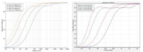

Már nem tudtam szerkeszteni. Számomra kissé hihetetlen, hogy pl. az egyik legjobb eredményt 40 cm-es Ld-vel kapom.
Készítek egy próbapanelt, mert eszerint, még 50 Hz-is érzékelhető elnyelést biztosít. ( a 40 cm vastagság nem probléma).
Kissé szkeptikus vagyok azért.Szerk: ha bepipálom a randomot, akkor is összességében az LD a legjobb, érdekes, mert ha ezt a mérések is alátámasztják, így olcsóbban lehet jó panelt készíteni.

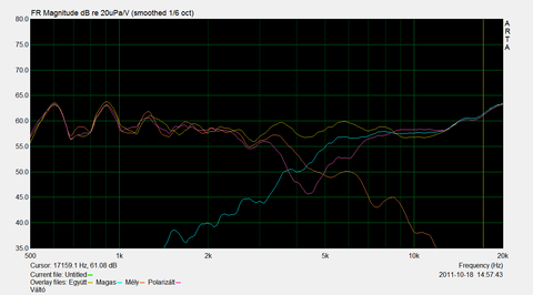

Ha a képen is látható aszimetrikus elrendezésű hangsugárzót megmérnénk, akkor látható lenne, hogy a tengelyről eltérve horizontális irányba jobb és bal oldalra egymáshoz képest eltérő átvitelt ad. Szimmetrikus elrendezésnél ilyen nem lép fel, ott a jobb és baloldali off-axis átvitel megegyezik.
Az aszimmetrikus elhelyezés főleg közeltéri hallgatáshoz optimális, mert ott az on-axis átvitel dominál (amit sok esetben kisimít az aszimmetrikus elrendezés), mivel a hangszóró közelsége miatt a szobai visszaverődések kevésbé lesznek hangsúlyosak a hallgatói pozícióban, mint mondjuk 2-3 méterről hallgatva.
Éppen ezért jóval több közeltéri stúdiósugárzót lehet látni aszimmetrikus kivitellel, mint szobai hifi dobozt.Ez persze csak amolyan ökölszabály, nyilván lehetnek ettől eltérő esetek is.
Dißnäëß
ozzy711 #107560 üzenetére
Számomra az a kérdés az ilyen eltolt dolgoknál, hogy on-axis, vagy off-axis: milyen axis, hol ?
