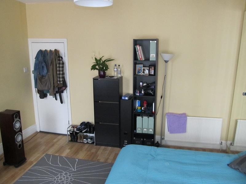

Az általános tanulság végett, fogjuk rá kivételesen, hogy takarítás:
"A szoba eléggé tele van pakolva"
"egymástól 1,6m, sweetpointtól 2,5m"
"Dobozok előre néznek"- Ha az oldalfalak mentén a szoba terét "összenyomó" bútorok vannak, az hajlamos nagyon összenyomni a színpad terét.
- 1,6m bázistávolság nem valami hajdenagy, az oldalfalak esetleges telepakoltsága és a 2,5m hallgatási távolság igencsak "szűken hosszúkás" hallgatási háromszöget eredményezhet, nagyon összenyomva a színpadot..
- A dobozok előrenézése erősen lecsökkenti az igencsak irányhatárolt közeltéri görbéjű magassugárzó füledbe jutó hangnyomását, kissé eltolja a fázisát, így rengeteg térinformáció elveszhet, sőt, elsősorban a térinformáció vész el így, főleg a definiáltság, színpadmélység, színpadmagasság.Anonimus

Tipikus angol szoba.
Az összesen egy négyzetméternyi panel több, mint a semmi, de kevés, alapvetően a hangdobozok mögé, a velük szembeni falra és az ablakok elé (alapvetően a beugró a problémás) kellenének akusztikus csillapító panelek.Amúgy a radiátor a legkisebb probléma...

Most hogy végignéztem a képeket, azért van fal elég rendesen üresen, nem csoda hogy csattog a magas. Szóval a következő kérdéseim lennének: Ha csinálok 4 db 50*50-es panelt, az elég lenne kezdetnek? Hova kerüljenek? Ha nem akkor mennyi legyen a minimum? Bármi más ötlet csillapításra?
Üdv nálam: 1. 2. 3. 4. 5.
Bocs a minpségért, és mielőtt kiakadnátok, az erősítő mögötti radiátor nem működik. -

Valószínűleg fennállnak a kolléga által említett akusztikai problémák, amelyek orvoslásával sokat javíthatsz. Emellett a rendszeredben elsősorban az MA ilyen, kevésbé a QED, a Marantz pedig még kevésbé ilyen. A QED inkább csak nem tudja megfinomítani a hangdobozt (és részben a forrást). A Suprákat még nem hallottam, de olvasmányaim és beszélgetéseim alapján valószínűsítem, a Type 4-ról (amely egyik kedvencem) pedig álítom, hogy csak keveset szelidítenének azokon a magasokon, amelyek, mint mondtam, az MA esetében szándékosan ilyenek, összefüggésben a középtartomány szikárságával. Én se a hibával fedjünk el hibát módszert javasolnám, hanem hasonló karakterű, de minőségibb, kifinomultabb kábelt, például belépő Kimbert, Nordostot - amelyek azonban tetemesen drágábbak a godolkodási szintednél, tehát ha odáig nem mész fel, akkor tartsd meg a QED-et, és vedd tudomásul, hogy az MA egy kicsit kard ki kard stílusú. És mindenképpen szöszölj az akusztikával.

Első körben én is a szobaakusztikát mondanám (és nem kábelezéssel elhangolgatni a dolgokat), legfőképpen a mögötted lévő fal közelsége és csupaszsága a problémás. Mielőtt bármit veszel, rendelsz, gyártasz, Cipeld oda az ágymatracot próbaképp!
