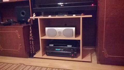

Jó fél métetrel és mehetne egy szőnyeg a padlóra és függöny az ablakok elé ,hogy elnyelje a hangot ,a fal nehogy visszaverje. Falra mehet még vászonkép, festmény ilyesmi vagy speciális hangelnyelő anyag(olyan tüskés szivacs) amit Nemir már csomószor ajánlott.
Nagyon vágyom én is egy ilyen többcélú, un.bulihelyre....ahol szülinapokat stb lehet tartani anélkül hogy a benti wc-t hánynák össze.
#98221312
kenand #20612 üzenetére
Nincs közvetlen minőségbeli összefüggés a használt, illetve az új audiotechnikai esközök között. 10-15 éves rendszerek között is vannak több millás high end cuccok. Ez a "vájtfül" témáról meg az a véleményem, hogy akinek tényleg annyira nincs hallássa, hogy kategóriák között különbséget tegyen...Akkor kár egy fillért is beleölni az egészbe, maradhat a tv hangja, illetve a 20000.-es pc-s hangszóró. Végül pedig tényleg ne vedd sértésnek de az a környezet ahol a hangfalak vannak, egy akusztikai rémálom...

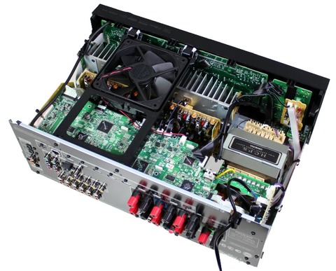

Azért arra is érdemes lenne felhívni a figyelmet (a hdmi hibás erősitő vásárlásra "biztatás" helyett), hogy az esetek nagy többségében nem segít egy "átkondizás" és akkor a tulajdonos simán belefuthat egy 30-50e -es (vagy még magasabb) javítási költségbe .... az Onkyo bizonyos sorozatai/évjáratai pedig sajnos szériahibásak, igy a + ventilátor alkalmazása is csak egy ideig lehet segítség .... ezekre az Onkyo csinált is egy gyári visszahivást .... [link]

Nekem szakmai jellegű kérdésem lenne a HDMI panellel kapcsolatban:
Onkyo TX-SR806-om van és igen csak meleg a HDMI panel része. Tettem fölé egy 8cm ventit, amit cserélni fogom egy 18cm-esre, így az egész belsejére jut majd a friss kevegőből, de szeretnék hűtőbordát tenni a kényes alkatrészere is a HDMI panelen, de nem találtam képet arról, hogy mégis hova kellene. Egy fő fezérlő chippet láttam rajta, gondolom arra sem árt. Tudnál ilyen képet küldeni/mutatni?
