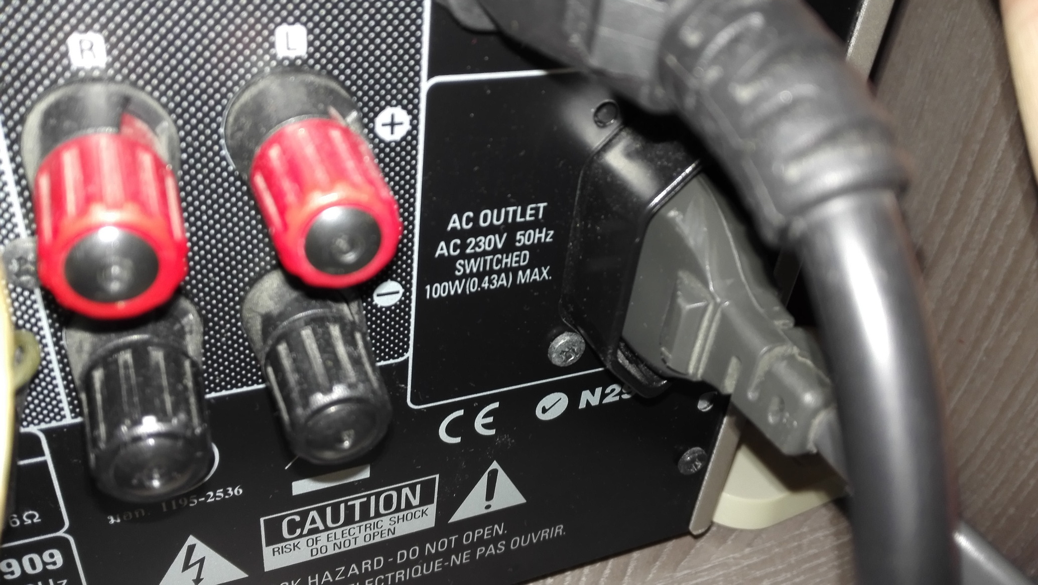

Panthera #15101 üzenetére
Én csak rátettem a tetejére a laptop hűtőt, és a táp ellátását, egy ilyen 8 ezer forintos alcatel telefonhoz kapott, töltővel oldottam meg
amúgy minden meleg levegőt elszívott, vagy leszívott róla, soha nem volt forró, de még csak kéz meleg sem, még nyáron sem a kánikulában, pedig nálam napi 20 órát ment -
