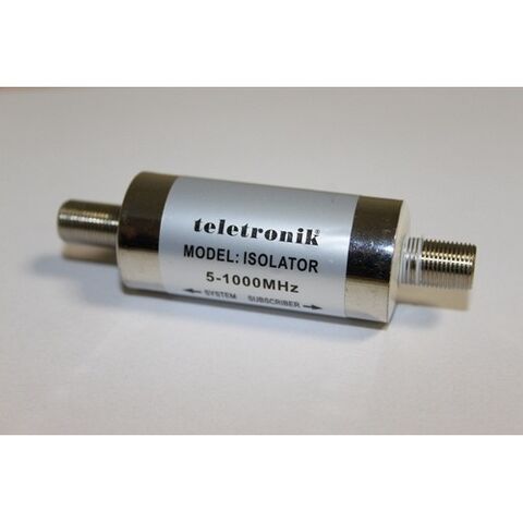

Taltos0711 #71677 üzenetére
Sokat szenvedtem korábban én is ilyennel. Aztán kiderült,hogy a koaxon jön be. Hiába csak a 220-ba volt bedugva,valahogy oda is átkerült,lehet,hogy a szomszédtól,mert úgy is próbáltam,hogy minden ki volt húzva. Aztán a tv-k elé raktam ilyeneket,és megszünt. Számomra is logikátlan volt, de ez volt a helyzet. Aztán bevezették az optikait,azzal nem volt gond.
