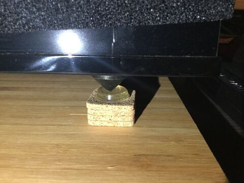

spiky03
Real_Necro #50994 üzenetére
Ha tudsz akkor kerj kolcson valakitol es teszteld el.
Nalam pl amikor meg a Focal CC700es centerem volt ott nem hallottunk semmi kulonbseget ha alatta voltak ha nem.
Igy nem ruhaztam be ra.Jelenleg a Canton centerem alatt a Hifibarlangban vett kis 200 hufos tuskek meg alatetek vannak.
Itt nem teszteltem a SuperSpike tuskekkel igy nem tudom itt hozna e javulast.Remelem segitettem.
Pont annyit, mint egy 200 forintos öntapadós tüske. Mármint ebben a kategóriában. Lehet, hogy egy milliós centernél már számít, hogy tüske, vagy SuperSpikes, de egyesek szerint ott is csak azért, mert annyit költöttél rá, hogy szeretnéd hallani. Mindenesetre Béci leírta, hogy ferdén nem működik, így már nem kell rajta töprengeni.
Én pl. sosem értettem, hogy miben lehet más, mint az én kb. fél
/negyed négyzetmilliméteren az alatta lévő alátéten érintkező hangfaltüskéim a frontok alatt, de biztos meg lehet magyarázni.Egyébként a hallgatói irányba, ferdén elhelyezett center hoz biztos a legtöbbet a hangzásban, úgyhogy jó irányból közelítesz.
Javít a hangzáson,
BULLSHIT ...

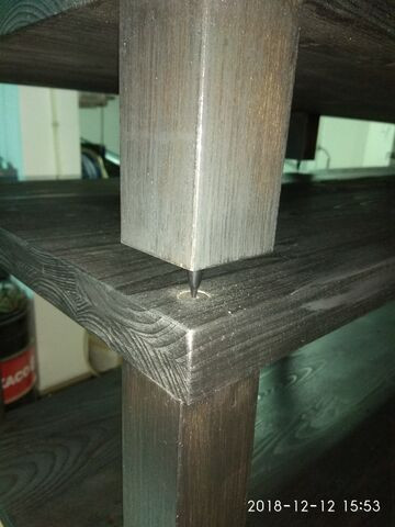

BBéci
legenda
Real_Necro #50978 üzenetére
Annak ellenére, hogy keményfa, kell valami elcsatolás, például tüske a hangdoboz alá, sőt, mögé is! Sehol ne érintkezzen a hangdoboz teste az állványéval!

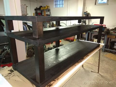

kanyol
Real_Necro #50138 üzenetére
Jó lett, én is magam csináltam állványt, ilyen lett!
ép] -

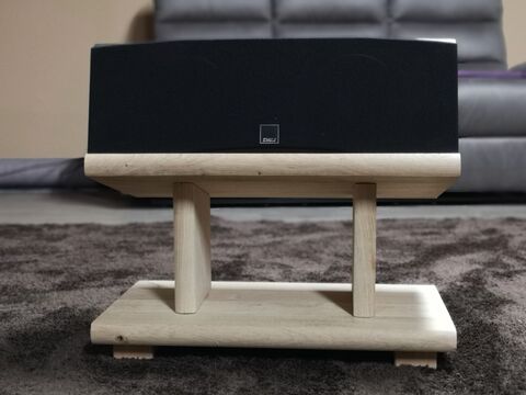

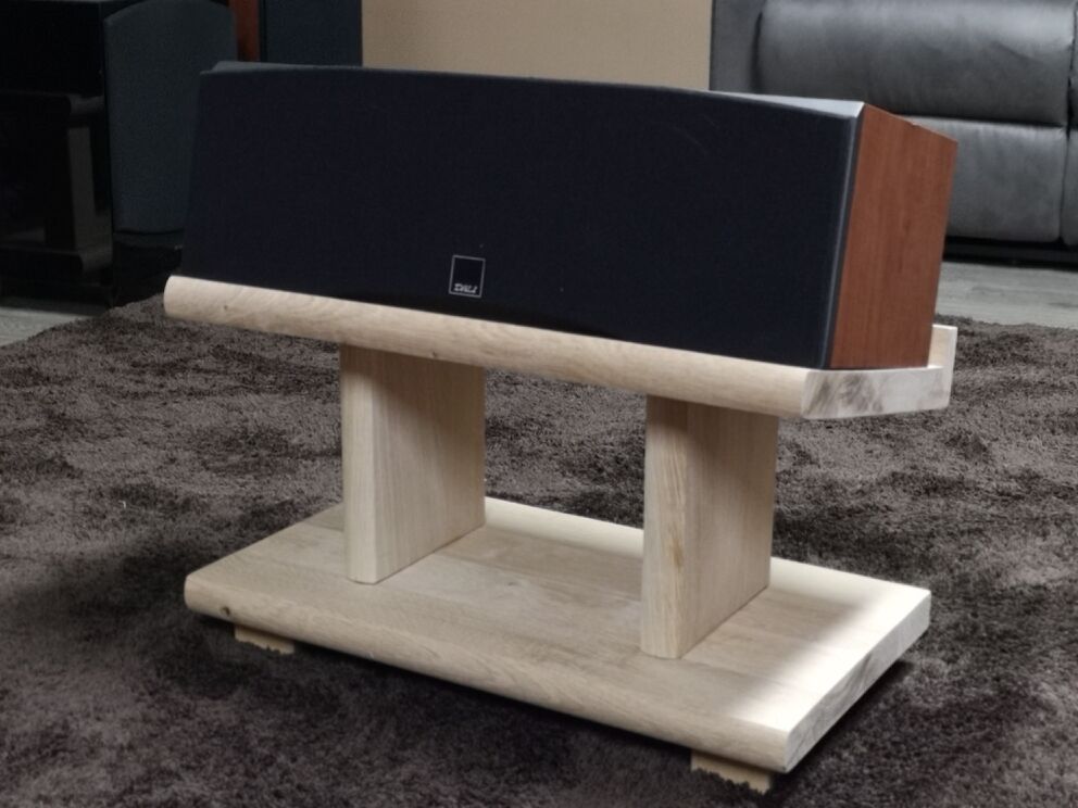

Jo lett de az miért szempont hogy csavarmentes? Facsavar talán nem ront a hangon
Amugy a legjobb az otthoni barkácsolás főleg ha abból hasznos darab lesz. Én is eszkábáltam magamnak surround állványt bár az nem lett ilyen profi megfelelő eszközök hiányában.

mettek
Real_Necro #48964 üzenetére
Én bútorüzletben rakattam össze egy saját tervezésű tv állványt mert én sem találtam mehfelelőt. Hogy van e negatív hatása a hangra, nem tudom...
bár ha van akkor lehet nekem is csak kamerán keresztül kellene néznem a mozimat mert a testem is hatással van a hangra
[kép] -
ctrlaltdel13
Real_Necro #48957 üzenetére
boroskarcsi
ment privát, szerintem ugyanaz, amit BBéci is ajánlott.
BBéci
legenda
Az állványok is hatással vannak a rájuk helyezett készülékek hangjára, nem csak a centersugárzóéra, ezért a préselt hulladékokat messziről kerüld el!
Gyártatni érdemes, én is úgy tettem. Ajánlom Dorian állványát, kérdezd meg, hogy készíttette. Egy angol cég termékének koppintása, ha én akarnék mostanában ilyesmit, tutira azt választanám. Az avx-en van ennek topikja. -
walko
