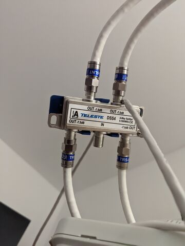

Csak akkor búg, ha be van dugva az RCA.
Tehát úgy gondolom, hogy valamit összeszed.A vadiúj 14 napos elállással visszaküldött mélyláda is búg, nem hiszem, hogy 3 is gyári hibás lenne?
Felhívtam a szervizüket is, ahol azt mondták, hogyha kihúzom az RCA-t, és nem búg, akkor nem a mélyláda, erre kaptam az ötletet, hogy azért próbáljam meg egy nagyon jól szigetelt sub kábellel, igazuk is lett, mert a búgás nagyon nagyon minimális lett, de engem azért zavar,hogy valami gond van a hálózattal.
Atomgeszi
junior19 #65184 üzenetére
Na de jó, tegnap nem küldte el a válaszom telefonról.
Szóval, Én úgy gondolom, hogy az IN a bejövő, ennyire azért csak foglalkoztak a dologgal.
Megnézem majd a padláson, hátha van még valami osztás.
Az a lényeg, hogy bármelyik mélyládába bedugok egy RCA-t, amit az erősítőbe nem is kell bedugni, akkor is búg. Persze nem alacsony hangerőn, hanem magasabban.
Ötszörösen szigetelt kábel esetén kicsit javult a helyzet, de hát azért jó lenne tudni, hogy mitől van.
Kihúztam az összes tápegységet a szobában, akkor sem változott a helyzet.
Atomgeszi
junior19 #65182 üzenetére
Azért reménykedtem ebben, mert sok embernek megoldotta a problémáját ez.
Van TV elofizetes, de nincs TV egyik szobában sem. Nappaliban volt bedugva, de azt se nézzük.
Itt az IN-t kihúztam, viszont a búgás ugyanúgy maradt.
Gondolom ez volt a bemenő jele. Akkor ezek szerint nem itt képződik a búgás forrása?A szobában lévő összes tápegyseget is lenyomtam, nem változott a búgás.
