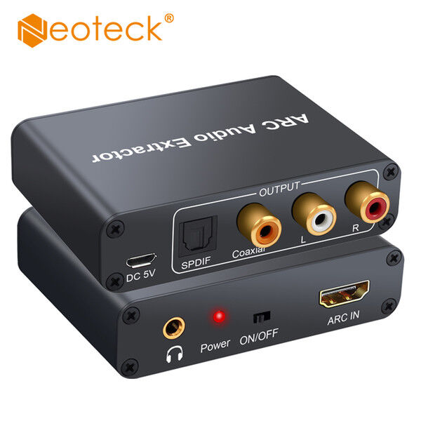

Tápot megkapja? A jack kimenetet mire kötötted? Erősítő, fejhallgató...? Nekem olyan van amiben egy kis erősítő is van és potival szabályozhatom a kimenetet, beleértve az optikait is. Persze az egy erősítőre megy.
Ugye nem a fejhallgató kimenettel akarod meghajtani direktbe a hangfalakat?
blakey
Ez nem átalakító hanem adapter, neked egy optikai-RCA DAC kell.
BBéci
legenda
A képen Toslink csatlakozó/átalakító látható, amit optikainak is szokás nevezni. Létezik 3,5 mm-es Jack optikai csatlakozó, némelyik laptophoz kell olyan, azt alakítja Toslinkké, vagy vissza.
Ha nem megy be fény az egyik végén, akkor az a másikon sem fog kijönni. Illetve a fényből nem lesz analóg, elektromos jel.
Mit reméltél, ólomból aranyat készít, mint az alkimisták?Ahhoz D/A, vagy A/D konverter kell.
