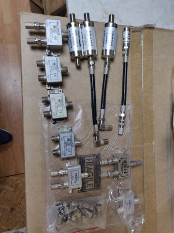

tothjani81 #68757 üzenetére
Sokáig szenvedtem én is korábban, már a régi erősítőm is, a SUB is búgott, csak a toroid trafós nem. Míg nem kiderült,hogy földhurok. Azt nem találtam meg,hogy hol, viszont mindegyik tv koaxbemenetéhez tettem ilyet.
Azután megszünt mindenhol a búgás.
Most már nincs rá szükségem, mert optikain jön a házba minden.
Egy próbát megér. -
